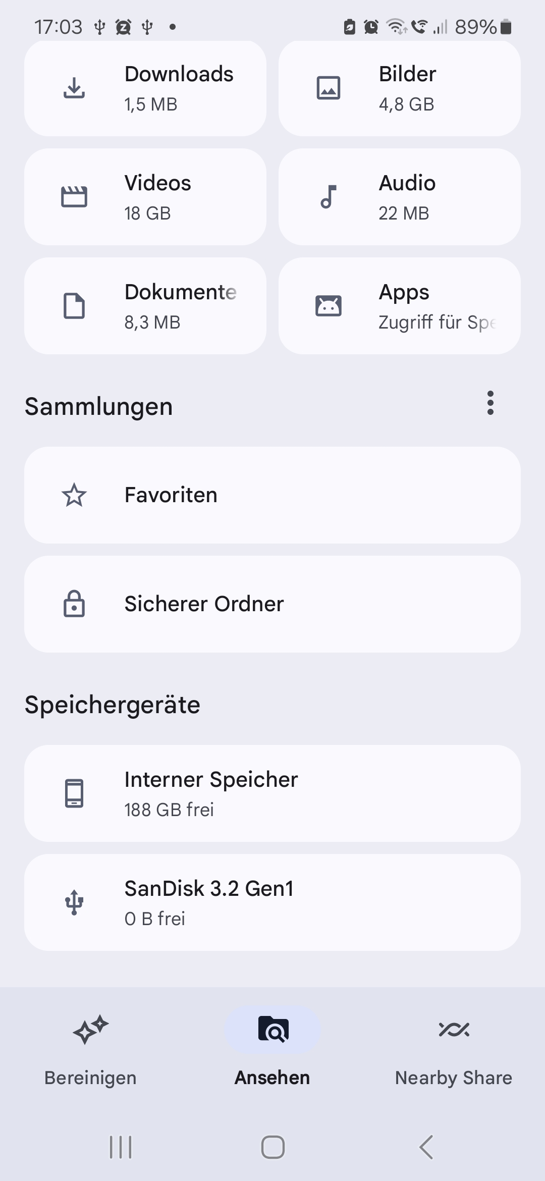

Heute kam mein frisches SanDisk Dual Drive (USB-C Stick). Hab den Stick gleich als erstes mal auf exFat formatiert und testweise Daten draufkopiert - mit Windows 11. Hat alles geklappt. Den Stick will ich auch für Datensicherung vom Handy (Samsung S23) nutzen, aber das klappt irgendwie nicht. Wenn ich die Google Files App öffne und den Stick ins Handy stecke, wird der Stick zwar erkannt, allerdings steht dann da: "0 Byte frei" - ergo kann ich auch nix draufkopieren. Mit einigem Stirnrunzeln steckte ich den Stick wieder an den Windows-PC - alles bestens. Dann hab ich mal diskpart befragt und sehe, dass der Stick 2048 KByte frei hat. Öh ... was?? Egal was ich in Windows draufkopiere - es sind immer 2048 - also 2 MB. Irgendwas stimmt hier nicht. Hab schon mehrmals formatiert. Die normale Speicherplatzanzeige im Windows Explorer hingegen scheint zu funktionieren.
Na ja ... und wieso ist 0 Byte frei wenn ich den Sticks ans Handy klemme? Hat jemand eine Idee?
Hm ... kann ich machen. Allerdings steht da wirklich nix anderes als was ich gesagt hab.

cartridge_case schrieb:
Da stimmt doch allgemein was nicht mit deiner Frei-Angabe. o.O
Was sagt denn die Datenträgerverwaltung zum freien Speicher? :D Immer so kleine Screenshots.^^
Hm, ist bei mir auch so. :-/
