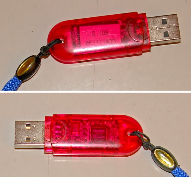

tja - stimmt ..... nur nicht so elegant wie der stick ;-)
im gerätemanager wird unter "Diskettenlaufwerke" -> "USB DISK Pro USB Device" angezeigt .... also wie, als hätte ich deinen vorschlag angesteckt ...... durch das transparente gehäuse kann ich nur den schriftzug "PHISON" erkennen
verkauft wurde der stick (1GB) damals als no-name ... es war zufall, dass er diese funktion hatte....

dein stick is nich zufällig so n komischer blauer mit 128MB?? hab selbst so n teil nur keine ahnung von welcher firma :-/
ja das war QDI mit einen kleinen Wahlschalter an der Seite HDD <> FDD (OK der Schreibschutzschalter ist auch noch da)
hat 64MB und ist der einzigste den ich kenne, der sowas hat was FragID sucht.
Ich hatte einen zuletzt vor Jahren in der Metro kaufen lassen.
Und vor kurzen einen 2te hier im Forum. Aber auch nur weil ich wusste was dieser 64MB Stick als einzigstes kann:D
In einem Laden hatte ich das zuletzt vor 3-4 Jahren gesehen.
Firma kann ich nicht sagen - da das Ding schon vor Jahren gekauft wurde .... 1GB + FDD
Deswegen auch - gibts sowas überhaupt noch? Wenn ja - wo?

ne das ist kein QDI
der sieht aus wie ein normaler. Hat der einen Wahlschalter?
Aber deiner kann nicht Sata Treiber beim XP-Setup einbinden?
>> ne das ist kein QDI
jup
is er - quasi ... plus halt mit einer fdd-emu
nope
doch ;-)
