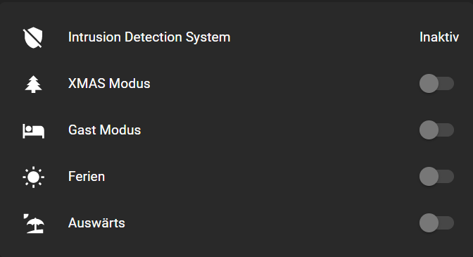

@derchris In zwei Vorgänge splitten wäre einfach. Aber das ist ja nicht das Ziel. Ich habe jetzt bereits ~80 Regeln und möchte ungern, dass da noch 8 weitere hinzukommen wegen solch einer Kleinigkeit. Zumal das ja nur ein Teil des Szenarios ist. Am Wochenende, im Fall von Urlaub oder Besuch sollen die Rollläden ja auch anders reagieren, was durch zusätzliche Variablen abgebildet ist. Aber das ist hier jetzt nicht das Thema.

Nein, hab da einfach nur Schalter. "Ferien" mach ich auch an, wenn eins der Kinder krank ist. Ansonsten bleibt das Zimmer ja tagsüber "kalt". Muss da also etwas flexibel bleiben.
