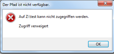

Genau das wäre super wenn es so funktionieren würde doch es geht nicht. Es kommt immer die Meldung unter Windows 7 (siehe Anhang).
Muss ich da was bei der Dateifreigabe bzw. NTFS-Rechten einstellen damit diese Meldung kommt?

Die Fehlermeldung besagt das der Benutzer nicht genug Rechte hat, um auf den Ordner Test zuzugreifen. Solltest Du unter Freigabe/Sicherheit den Benutzer hinzufügen und ihm die nötigen Rechte (Vollzugriff) spendieren.
