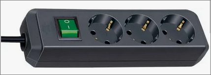

Also ich nehme da immer so etwas:
Da kann man dann auch noch den Monitor und das Netzteil von einem aktiven USB-Hub anschließen und alles mit einem Schalter stromlos machen.
Reaktionen: cvzone
Ich hab neu gebaut und genügend Steckdosen, sodass ich komplett auf Mehrfachsteckdosen verzichte. Daher lieber ein Verlängerungskabel um den Tower schöner auszurichten.
