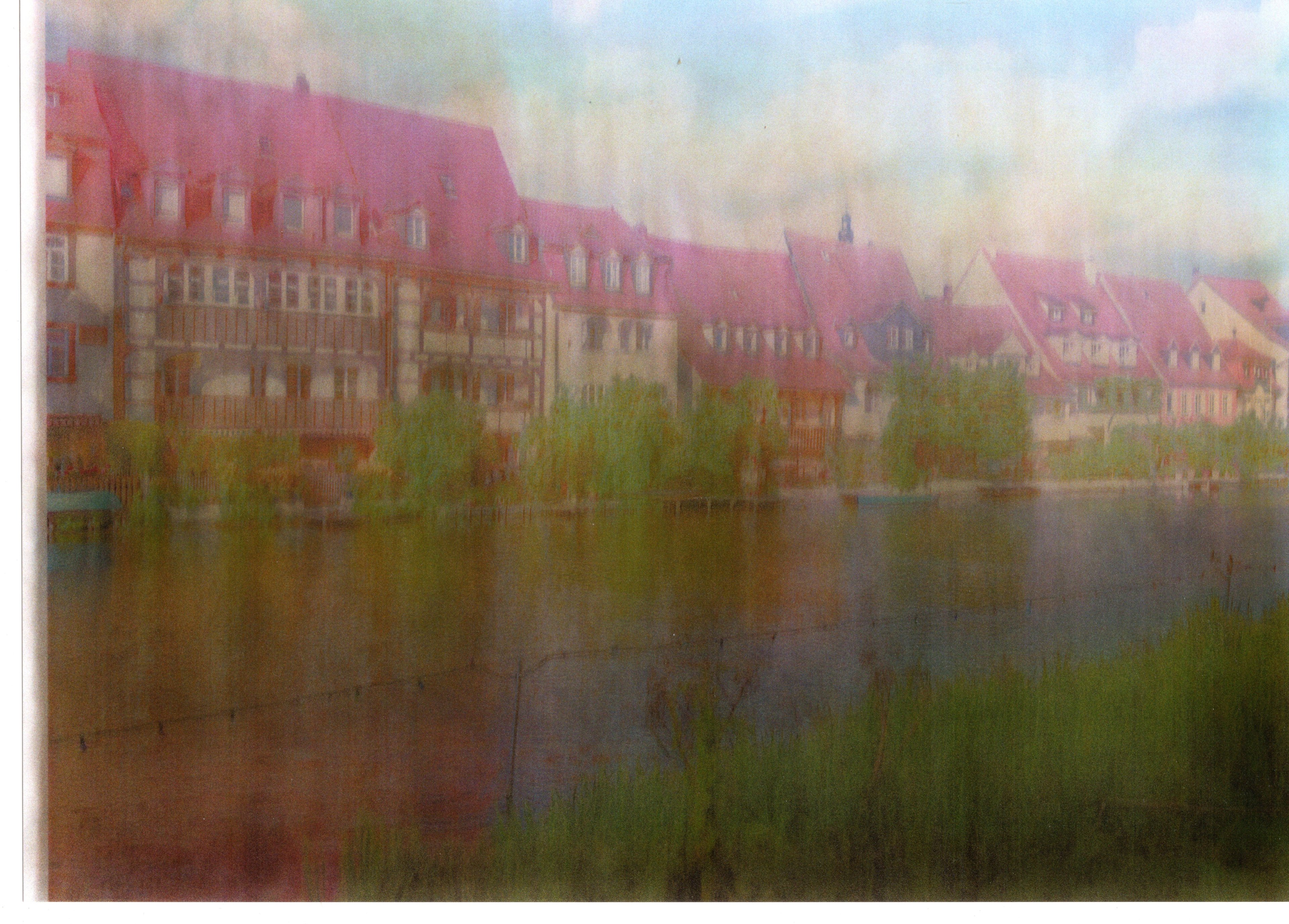

ich habe einen Epson Expression Photo XP-970, mit dem ich im Grunde ausgesprochen zufrieden bin. Es ist einer, wenn nicht der günstigst-mögliche Fotodrucker, der auch DIN A3 bedrucken kann.
Leider zeigt sich zuletzt die folgende Problematik:

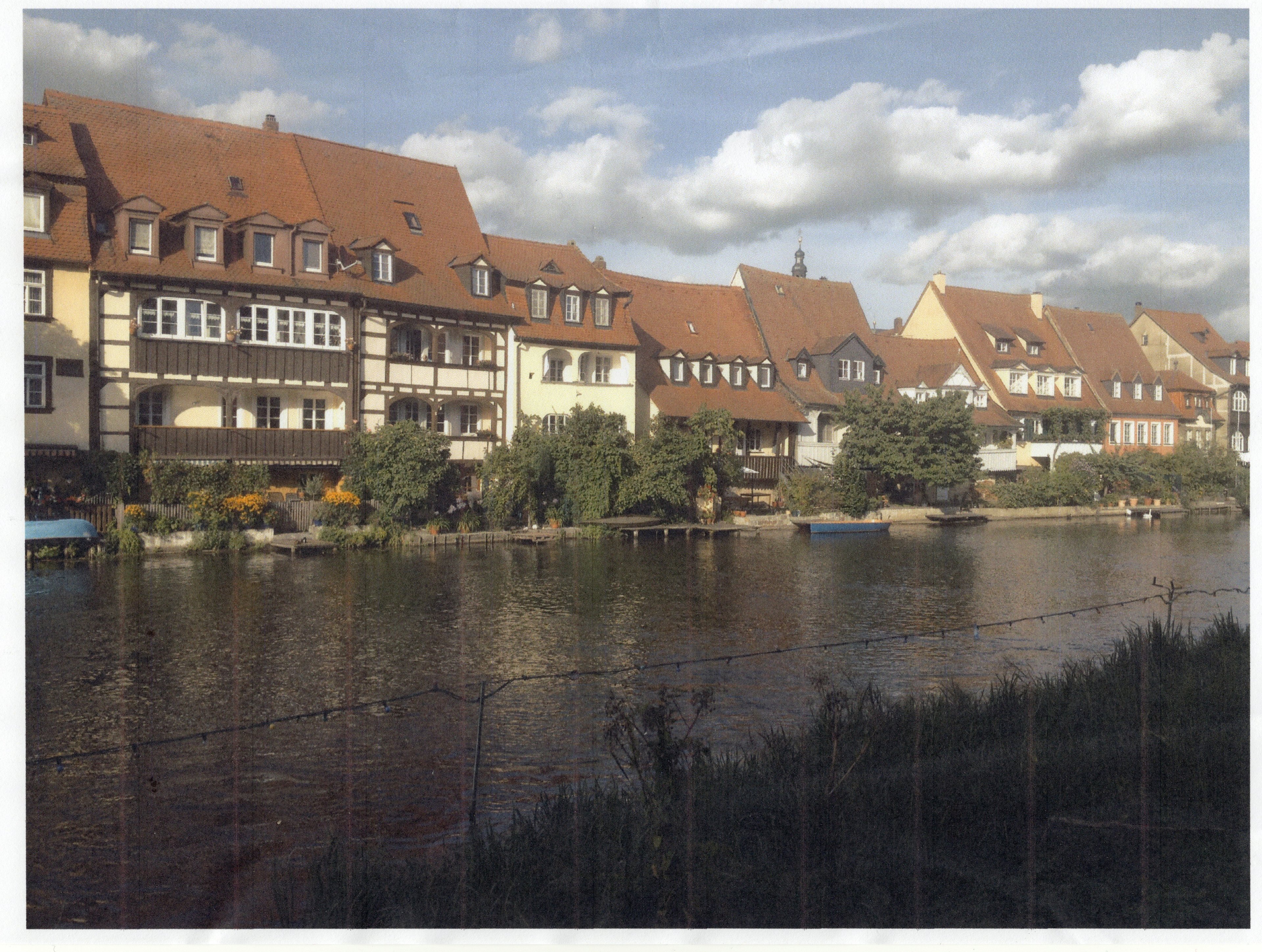

Bei normalen Ausdrucken auf Kopierpapier zeigen sich keine Auffälligkeiten. Hier ist alles wie es sein soll.
Bei Ausdrucken in hoher Qualität auf Fotopapier kommen als Endresultat bis zur Unkenntlichkeit verwaschene Ausrucke heraus. Siehe auch die beigefügten Vergleichsbilder, bei denen ich jetzt sonst aber keine großartigen Einstellungen wie Farbmanagement oder so gemacht habe. Daher stimmen auf dem Fotopapier auch die Farben nicht, weil ich hier normalerweise extra ein auf Papier und Tinte abgestimmtes Farbprofil verwende. Aber ich denke man sieht die Problematik deutlich. Meine Vermutung ist, dass das ein Hardwaredefekt ist, und etwas mit dem Papiertransport zu tun hat. Dass das nicht mehr richtig mit dem Druck synchronisiert ist. Dann wäre es wahrscheinlich günstiger, den Drucker neu zu kaufen, dennn Gewährleistung oder Garantie ist nicht mehr drauf. Es gibt den XP-970 immer noch zu kaufen, und er kostet noch in etwa das gleiche wie beim Kauf damals.
An Papier oder Tinte habe ich übrigens nichts geändert. Läuft seit jeher mit der Epson Originaltinte 24XL, und auch das Fotopapier ist das Epson Premium. Wie gesagt, ich habe mir extra mal ein ICM-Farbprofil erstellen lassen damit der Drucker auf diese Kombi kalibriert ist. Das benutze ich in der Regel bei Fotodruck auch (bei diesem Testdruck aber nicht, spielt keine Rolle. Das Problem ist ja anders gelagert). Ab Werk hat er mit Originaltinte tatsächlich auf Originalpapier einen deutlichen Farbstich, daher das Profil. Abgesehen davon dass das schon etwas seltsam ist da der Drucker eigentlich auf das Papier des Herstellers selbst keine Farben verfälschen sollte, druckt er mit Nutzung des kalibrierten Profils super - normalerweise.
Ich möchte nur nochmal sicher gehen, dass es nicht doch eine einfache Lösung des Problems gibt, bevor ich nochmals 200-250€ ausgebe, wenn es sich vermeiden liesse.

Für mich sieht es auch so aus, als ob die verschiedenen Farben versetzt zueinander gedruckt werden, also ein Hardware- Defekt vorliegt oder es ein Problem mit dessen Firmware oder dem Treiber gibt.
Bekommst du eigentlich das selbe schlechte Ergebnis bei einem Ausdruck in Hoher Qualität auf z.B. Normalpapier?
Nein Auf Normalpapier ist alles gut. Ich habe hier alle möglichen Kombis ausprobiert.
Erwähnenswert ist noch, was ich oben vergessen habe: Als der Drucker mit dieser Spinnerei angefangen hat, habe ich ihn mal eine Weile "in Ruhe gelassen". Ich konnte dann mal bei einem weiteren Versuch tatsächlich nochmal zwei fehlerfreie Ausdrucke erstellen, bevor es wieder losging. Ab dem dritten trat das Problem wieder auf.
Ich habe dann nicht mehr weiter experimentiert, da Tinte und Papier halt auch mal ins Geld gehen. Zumal jetzt auch 2 Patronen von den 6 fast leer sind, und da möchte ich jetzt nicht unbedingt noch neue reinpacken wenn ich den eventuell entsorge.
Edit: Was ich übrigens auch versucht habe ist von anderen PCs aus zu drucken, um auszuschliessen, dass der Treiber korrupt ist. Die erwähnten 2 nochmal erfolgreichen Ausdrucke kamen so zustande, waren aber wohl Zufall. Ich habe trotzdem mal Treiber neu installiert, und bei der Gelegenheit aktualisiert. Hat aber auch nichts gebracht.

Auch das hatte ich schon in Betracht gezogen, da ich neues A3 Fotopapier gekauft hatte. Allerdings war das nicht vom ersten Blatt weg, sondern erst mittendrin in der Packung, als das Problem auftrat. Auch eine angebrochene schon länger vorhandene Packung A4 habe ich benutzt, unter anderem für den eingescannten Probeausdruck von oben. Die Blätter aus dieser Packung haben zuvor auch funktioniert.
Ich denke daher, das kann man relativ sicher ausschliessen.

Egal, bei deinem Ausdruck auf Normalpapier sieht man eindeutig das dort Streifenbildung ist, was ja auf Verschmutzte Düsen spricht.
Was sagt denn der Düsentest nach der Druckkopfreinigung?
Gibt es bei dem Drucker eine Druckkopf- oder Düsenausrichtung?
Auf normalem Papier siehst du die Passes bzw. die Druckkopfbreite.

Auf dem linken Bild sieht man auch regelmäßig Streifen. Vielleicht stimmt da was mit dem Tintenfluss nicht. Kannst ja mal einen Düsentest drucken lassen und schauen, ob sich da Auffälligkeiten ergeben.
Düsentest und Ausrichtung habe ich beizeiten alles schon gemacht, ich hab nur die Ausdrucke nicht mehr alle. Das schiebe ich schon eine Wele vor mir her. Gerade auch durch die ganzen Versuche ist jetzt eine Patrone schon komplett leer, eine fast, und somit Ausdrucke nur noch in schwarz/weiß möglich.

Hmm, also Papier abhängig und hier meine ich nicht das Papier und dessen Qualität. Ich spinne mal ins Blaue: eventuell wie das Papier im Drucker bewegt wird. Kopierpapier hat vielleicht eine andere Oberflächen-Rauigkeit als Foto-Papier und ein Ausdruck in höchster Qualität bewegt das Papier vielleicht in kleineren, feineren Schritten.
Hast du mal
Ausdruck in hoher Qualität auf Kopierpapier bzw
Ausdruck in normaler/ einfacher Qualität auf Fotopapier ausprobiert?
Kannst du mal schauen ob die Beförderungsrollen meist gummiert sauber sind?
HW Defekt könnte hier sein dass die gummierten Rollen nicht mehr greifen, der Schrittmotor, dessen Ansteuerung oder ggf falls vorhanden Schrittzähler (Lichtschranke oder sowas) die feinen Schritte nicht mehr trifft.
Ist halt seltsam dass es mal geht und dann irgendwann nicht mehr und dann wieder geht -> was thermisches oder in Kombination mit Raumluft-Feuchtigkeit was mit der Friktion der gummierten Rollen.

Naja, ein seltsames Problem ist das schon. Mache ich Ausdrucke aus Office, oder drucke pdf-Dateien auf Normalpapier ist alles prima. Wären jetzt düsen verstopft, oder der Druckkopf wäre verschmutzt, dann wäre er das ja unabhängig von der Art des Ausdrucks, man müsste es also immer sehen.

Die Variationen in Qualität auf Normal- und Fotopapier hab ich durchprobiert, das gab jeweils keinen Unterschied im resultat - also vom Fehlerbild. Auf den Papiertransport tippe ich im Pinzip auch. Da fällt mir aber noch etwas ein, das ich noch probieren könnte.
Das A4 Normalpapier liegt nämlich in der Kassette. Fotopapier kommt aber über den hinteren Einzug. Bei A3 geht es auch gar nicht anders. Ich könnte noch Ausdruck auf A4 Normalpapier über denhinteren Einzug probieren. Da läuft das Papier zuminest eine Zeit lang über eine andere Mechanik, als wenn es aus der Kassette gezogen wird.
