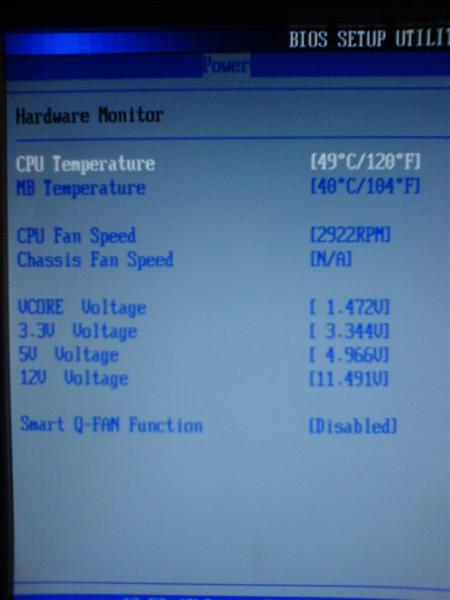

Was Hanne geschrieben hat ist absolut richtig - es ist vermutlich auch der Grund für deine Probleme (hatte ich nicht gesehn...).
Du solltest auf jeden Fall schnellstens ein neues Mainboard verbauen oder die V-Core auf 1,34 V runterregeln (Im Moment liegen 1,47!!V an (3. Bild). In diesem Fall solltest du die "CPU Ratio" (heißt im Bios meistens so - manchmal auch CPU-Speed oder Multiplikator) auf 15 zurückstellen, evtl. auch auf 14,5 (je nach dem ob der rechner bei 1,34 V mit einem Multi von 15 startet...). Dabei taktest du den Prozessor herunter (machst ihn langsamer)
So wie der Rechner im Moment läuft, solltest du ihn nicht weiter benutzen. Es ist ein Wunder, das das Board noch nicht durchgebrannt ist - bzw. es kann gut passieren, dass das passiert, wenn der Rechner weiterhin so betrieben wird.

Guten Morgen ihr beiden :)

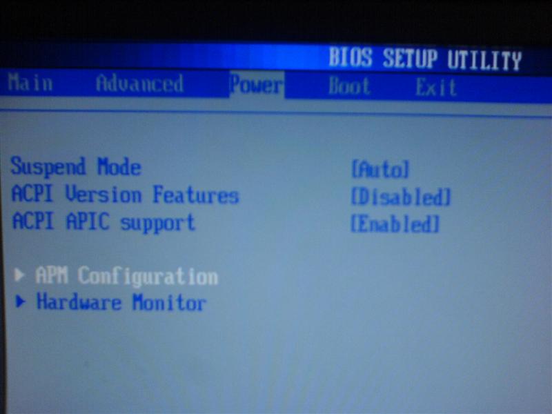

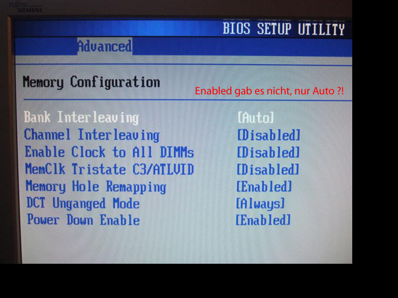

Also ich hab jetzt mal alles was ich gefunden habe so wie du "Hannes" oben angegeben hast umgeändert. AMD Overclocking etc hab ich irgendwie nicht gefunden ?!
Hab die CPU Voltage auf 1,3V gestellt sowie alle anderen Sachen die ich wiegesagt gefunden habe. Als ich danach ins Bios ging, waren die CPU Messwerte trotzdem recht hoch ?! Vllt weil ich das mit dem AMD Overclocking noch nicht eingestellt habe .......Weiss nicht ob es Einbildung ist, aber irgendwie kam mir alles ein tick langsamer vor als vorher.
Hab mal unten paar Screens angehangen :)

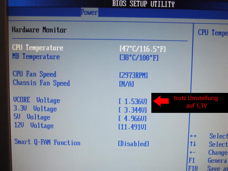

Du hast die Einstellung für den Chipsatz verändert - hier sollte "auto" stehen
es geht NUR um die CPU-Volteinstellung - diese auf 1,3V stellen - ( CPU-Voltage )
und um den Multiplikator der CPU - diese läuft mit 200Mhz x 14 (15) = 2800 ( 3000 )
alles andere auf "auto" zunächst belassen - bis auf "DDR Voltage" und "2T Memory Timing"
die Voltzahl nach Herstellerangaben einstellen und das Timing auf "2T" stellen -

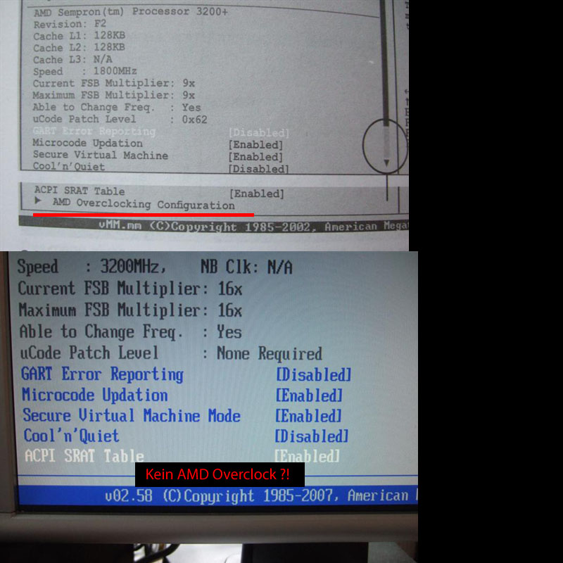

ich hatte mir zum MB - M2N-MX SE PLUS - das Handbuch angesehen - dort wird
auf 2-21 das Menu "AMD Overclocking Configuration" angezeigt - stimmt das mit
der jetzigen Bios-Version überein ? ( siehe Dein Handbuch )

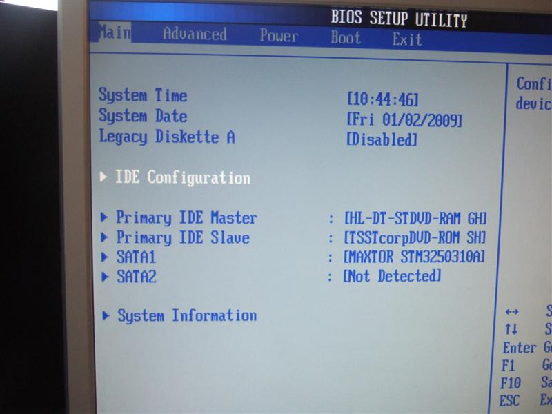

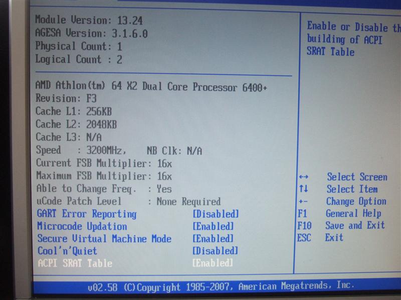

Entweder bin ich zu blöd oder das Buch stimmt mit meiner BIOS Vers. nicht überein.
Hab kein AMD Overclock gefunden auch nix mit CPU Voltage oder DDR Volatge sowie 2T Memory Timing....
Im Anhang mal paar Bilder

Hallöle,
kann es sein, dass Du ein anderes MB im Tower hast - ? Auch wenn Asus ein neues BIOS herausbringt, so sind die Menu-Angaben meist gleich - bitte nochmals nachschauen -
PS : auf dem ersten BILD - links - steht ganz unten - "AMD Overclocking Confi guration"

Wie kann ich das ansonsten sehen, einfach in den Rechner reinschauen und gucken was auf der Platine steht ?
Du meinst das SW Bild ? Das ist ja das Handbuch, das ich abfotografiert habe ?!
auf dem ersten BILD -links - steht im oberen Teil unten ""AMD Overclocking Confi guration"
dort "hineingehen" und die beiden Einstellungen Multi=14 (15 ) Prozssor Voltage = 1,3V
einstellen -
es muss diese Einstellung im BIOS geben - vielleicht in der vorhandenen BIOS-Version
an anderer Stelle - geben wird es dieses jedenfalls

Hi,
du siehst da was glaube ich falsch. Im ersten Bild sind 2 Screens, das Obere ist das Handbuch in schwarz/weiss. Das hab ich abfotografiert um zu zeigen das dort normalerweilse das AMD Overlock.." einzustellen ist.
Das Untere Bild ist ein Screen meines Bios, dort habe ich diese Einstellung nicht, warum auch immer ?!
ich hab echt schon jedes Menü durchsucht, ich habs nicht gesehen....kann nochmal alles durchsuchen... aber ich weiss auch nicht wo das geblieben ist.
Vllt. wurde das Bios falsch raufgespielt ?
es kann jetzt " CPU Multiplier" / "CPU Voltage" / "DDR Voltage Control " heißen - geben wird es diese Einstellmöglichkeit jedenfalls -

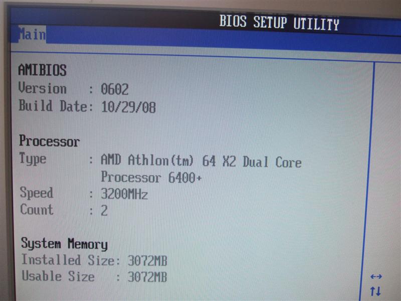

mach doch ein BIOS-Update "Version 0602" - welches ist jetzt drauf ? ( Systeminformation)
v02.58

So, also hab alles wie in der PN beschrieben gemacht, via "AsusUpdt_V71003"
hat auch alles funktioniert, neue Vers. ist drauf. Jedoch ist noch alles beim Alten, sprich ich hab die Menüs " AMD Clock..." etc immernoch nicht :(
