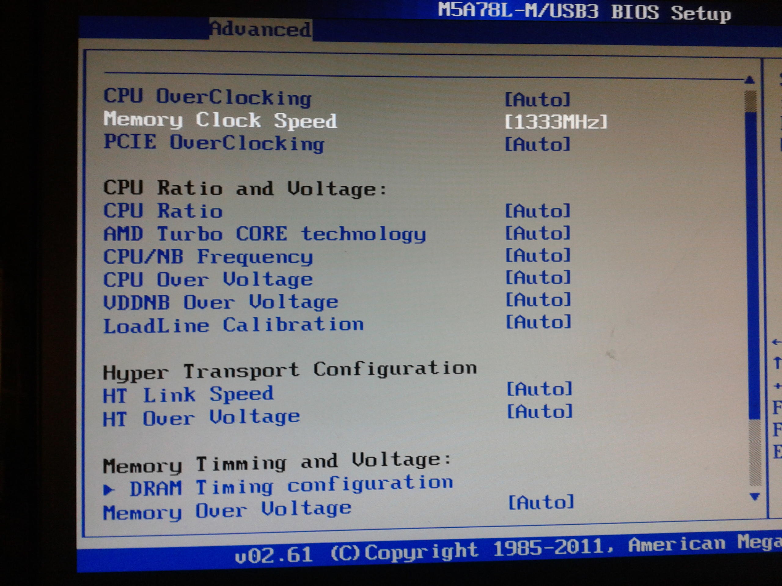

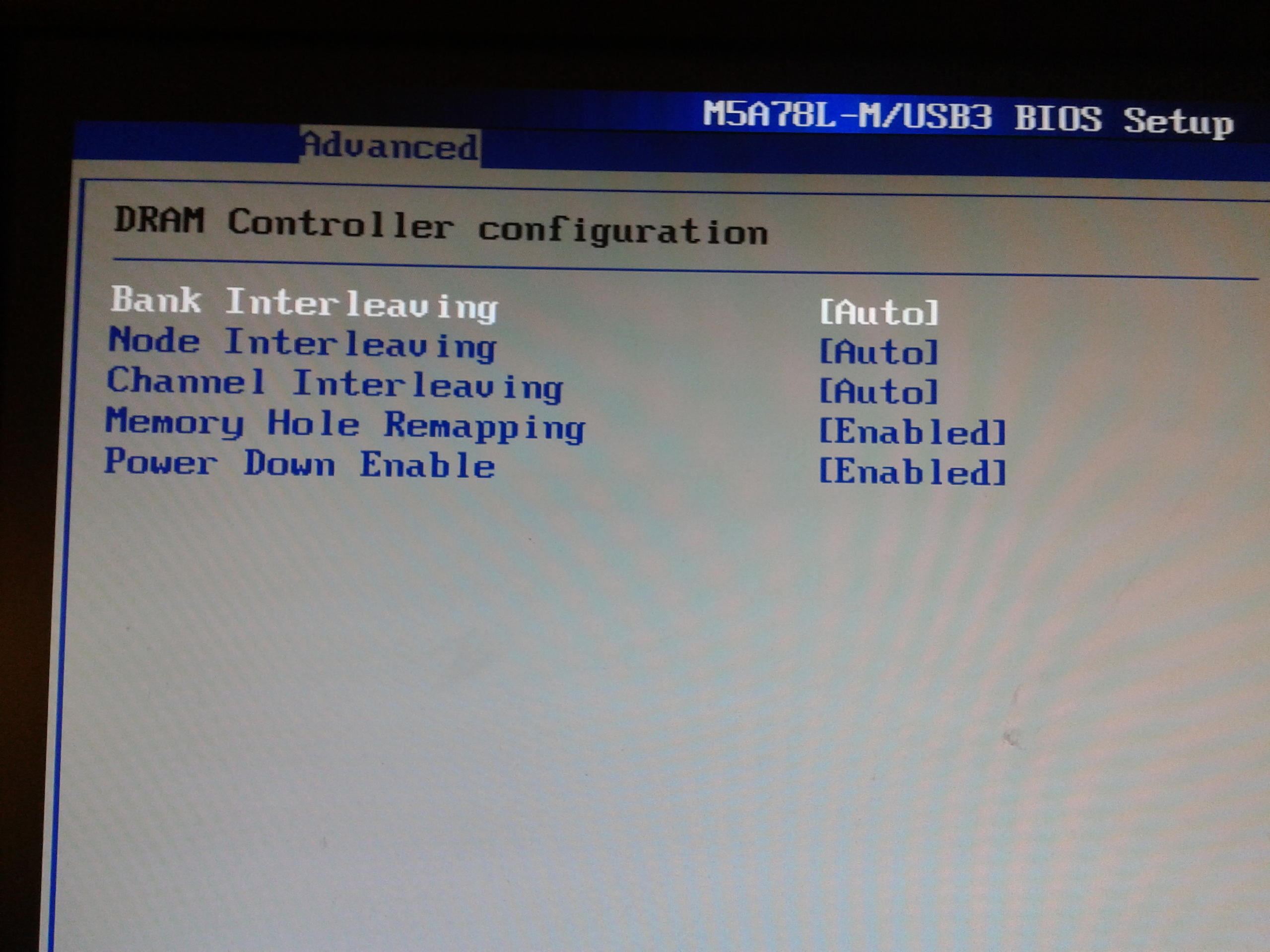

Ich habe eine neue Festplatte eingebaut und musste um an den Festplattenschacht zu kommen den Ram ein- und wieder ausbauen. Den Prozessor habe ich aber eigentlich in Ruhe gelassen. Bei den Bios-Einstellungen weiß ich nicht, was ich da einstellen soll, ich habe erstmal alles auf Default gesetzt und nach und nach in der DRAM Controller Configuration alles aktiviert. Dabei hat sich nichts geändert. Die Taktraten konnte man auch in einem Menü umstellen, aber da hab ich die Finger von gelassen, weil ich nicht wusste, was ich ändern muss.

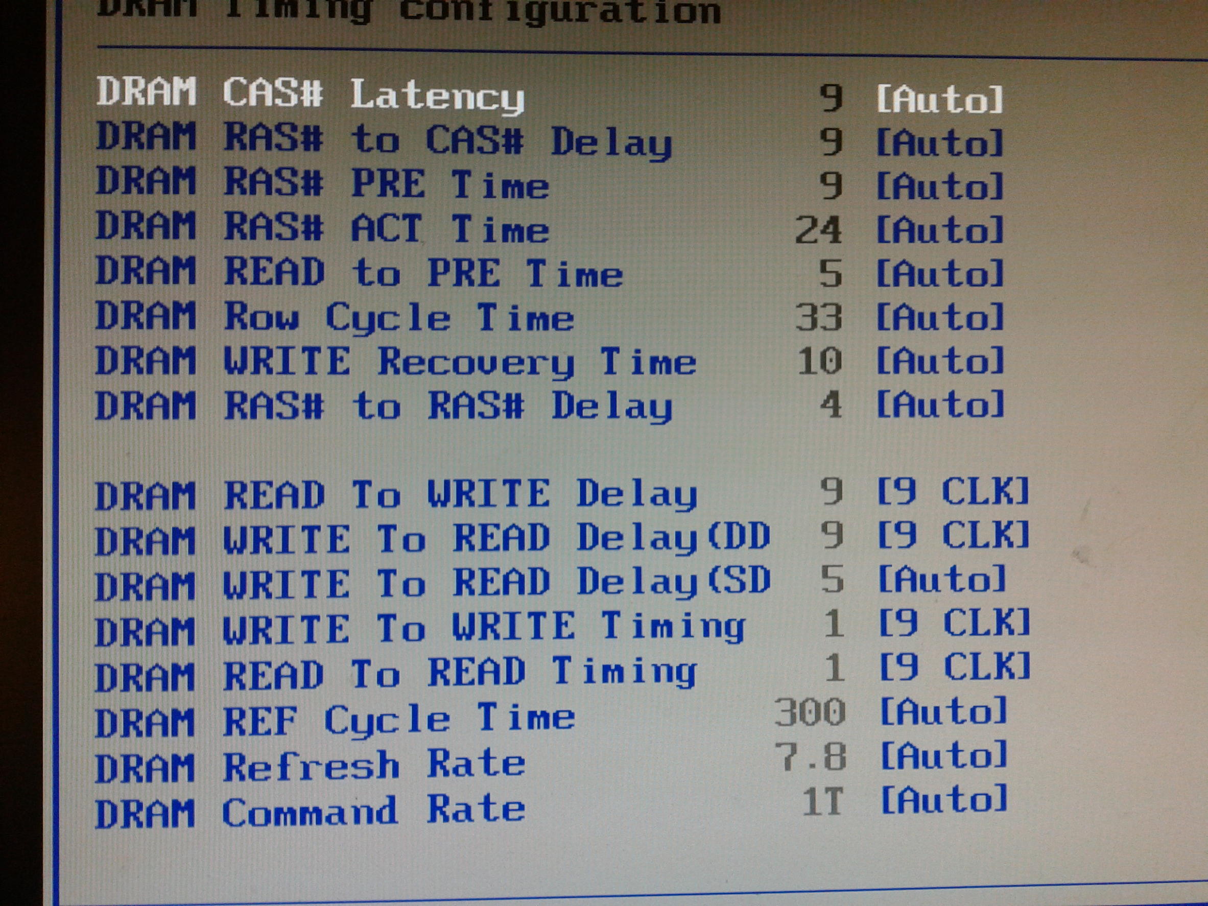

Ich habe alles, was möglich war jetzt auf 9 gesetzt und Memory Clock Speed auf 1333MHz. Habe dann alle Kombinationen nochmal probiert, es gab leider keine Änderungen.
Ich habe das, was ich umgestellt habe jetzt mal fotografiert, vielleicht fällt euch ja ein Fehler auf.
