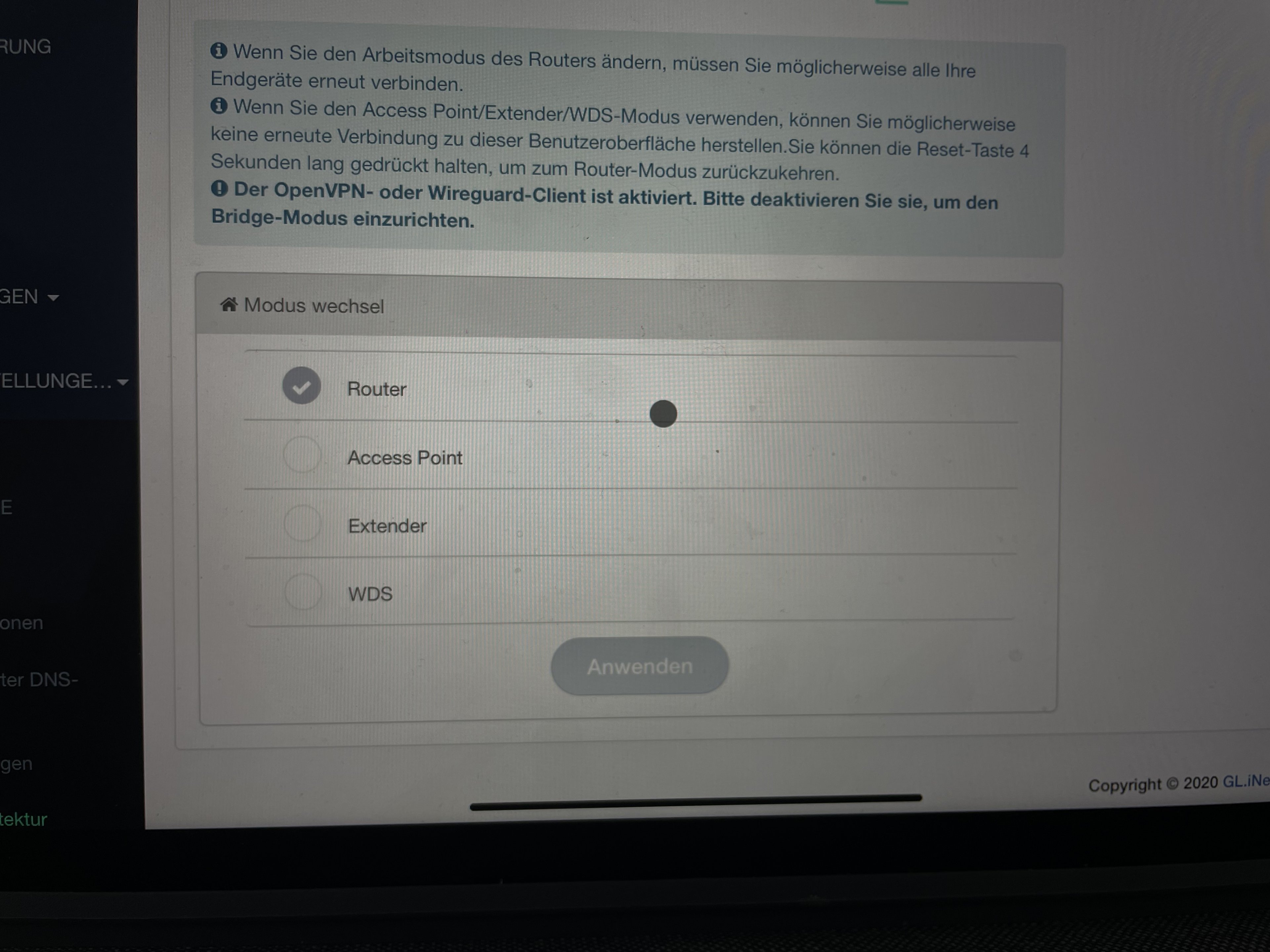

Hi, hab es jetzt mal getestet hab leider nur einen Gli GL-AR750s als Router da.
Sobald ich aber den Router Modus deaktiviere um einen anderen Modus wähle habe ich die Option zum verbinden des VPNs nicht mehr.
Ich bin etwas überfordert könnt ihr mir kurz auf die Sprünge helfen?
Oder geht es mit diesem Router nicht?
LG
Das ist leider bei vielen Router-Firmwares ab Werk so. Gli verwendet allerdings OpenWRT und mittels ssh hat man dort in der Theorie vollen Zugriff auf das Linux darunter. In der Praxis setzt das allerdings signifikantes KnowHow voraus.
Also: Nein, das ist in deinem Fall unterm Strich nicht möglich. Deswegen explizit der Hinweis auf einen Raspberry PI, weil es dafür in der Funktion als "VPN-Gateway" zahlreiche vorkonfigurierte Setups gibt. PIVPN müsste beispielsweise auch einen Modus dafür haben, ohne Gewähr, weil nie ausprobiert. Ich selbst mache sowas in der Regel zu Fuß, selbst die GLI Router bastel ich um inkl. Umfunktionierung der Buttons an dem Gerät.
