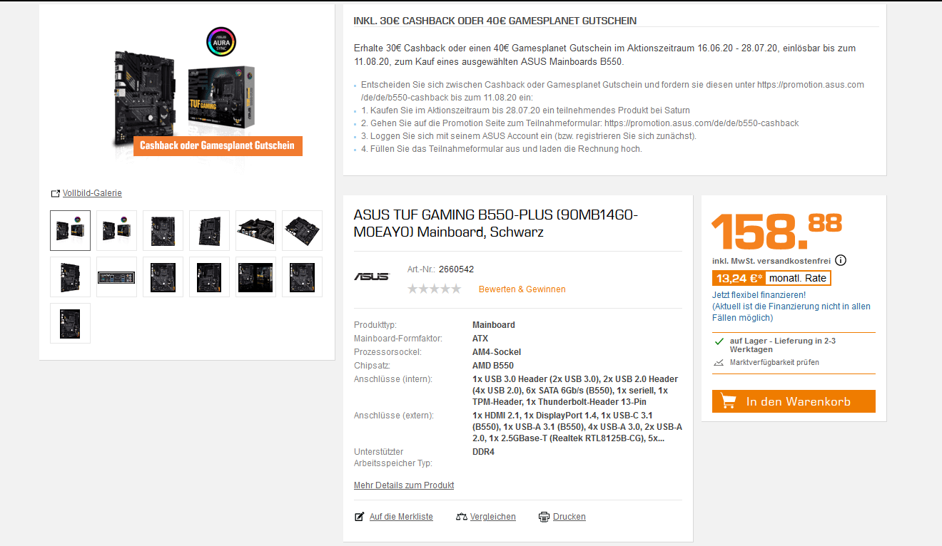

Ok habe mich nochmal wegen dem Usb C system infomiert, es muss nicht unbedingt an der Grafikkarte sein kann auch am Mainboard sein. Also kann die Graifkkarten bleiben. Es gibt aber eine Sache ich möchte alles bei Mindfactory bestellen und nicht irgendwie alles da und dort kaufen. Leider gibt es das B550 Mainboard nicht bei Mainboard. Alternative?
Mainboard? Um ganz ehrlich zu sein, keine Ahnung xD Es geht mir eig. nur das ich einen AMD Prozessor der Klasse 3000er einbauen kann und eine gute RTX 2080 verbauen kann und das Mainboard sollte einen Usb c Anschluss haben

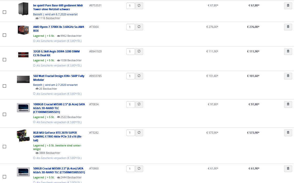

So hab jetzt dieses Setup erstellt, alles fast bei Mindfactory außer das Mainboard bei Saturn. Wäre dies in Ordnung?

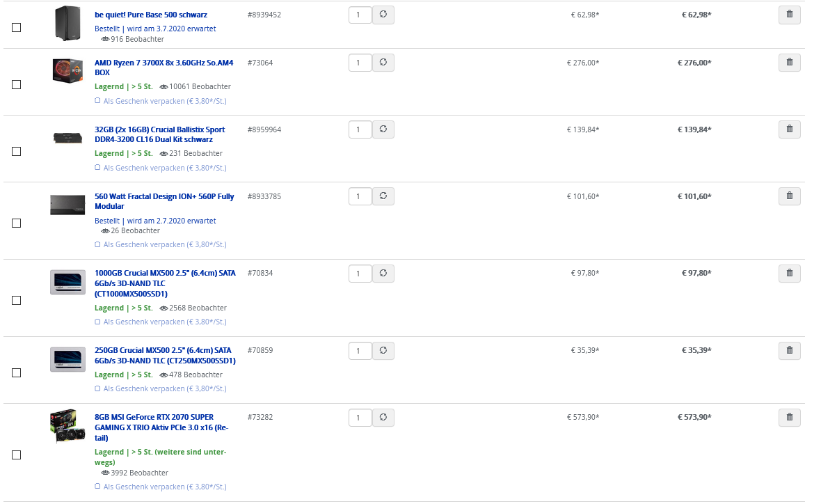

Bei 1500€ bekommt man eine 2080 unter, das ist nicht sooo prickelnd.
Den Aegis-RAM bitte gegen Crucial RAM tauschen, zweiterer hält durch B-DIE Chips die hohen Taktraten deutlich besser (und die neuen Prozessoren reagieren gut auf schnellen RAM).
Beim Gehäuse würde ich das modernere PureBase 500 kaufen :)
Schau mal klick. Da gehst du jetzt hin und nimmst anstatt dem Corsair ein Seasonic GX80 Focus Gold NT, das Gehäuse kannst du tauschen, dann tust du Anstatt dem Aegis den Crucial RAM in das System und kaufst dir noch eine zweite SSD dazu.
Ich persönlich würde keine 2080s sondern "nur" eine normale 2080 kaufen, dafür aber noch ein Kühler für die CPU.
So besser?
