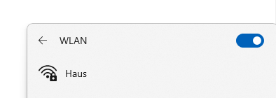

zur Info auch das WLAN ist (solange ich es nicht "verbinde" Top (siehe SCreenshot)
