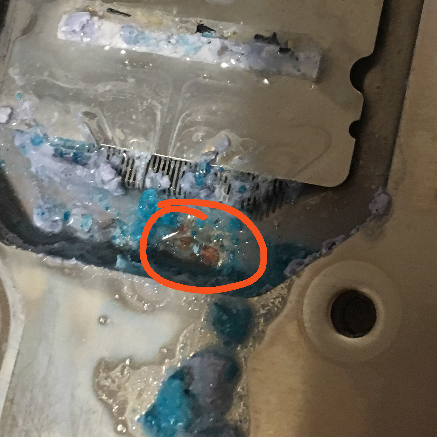

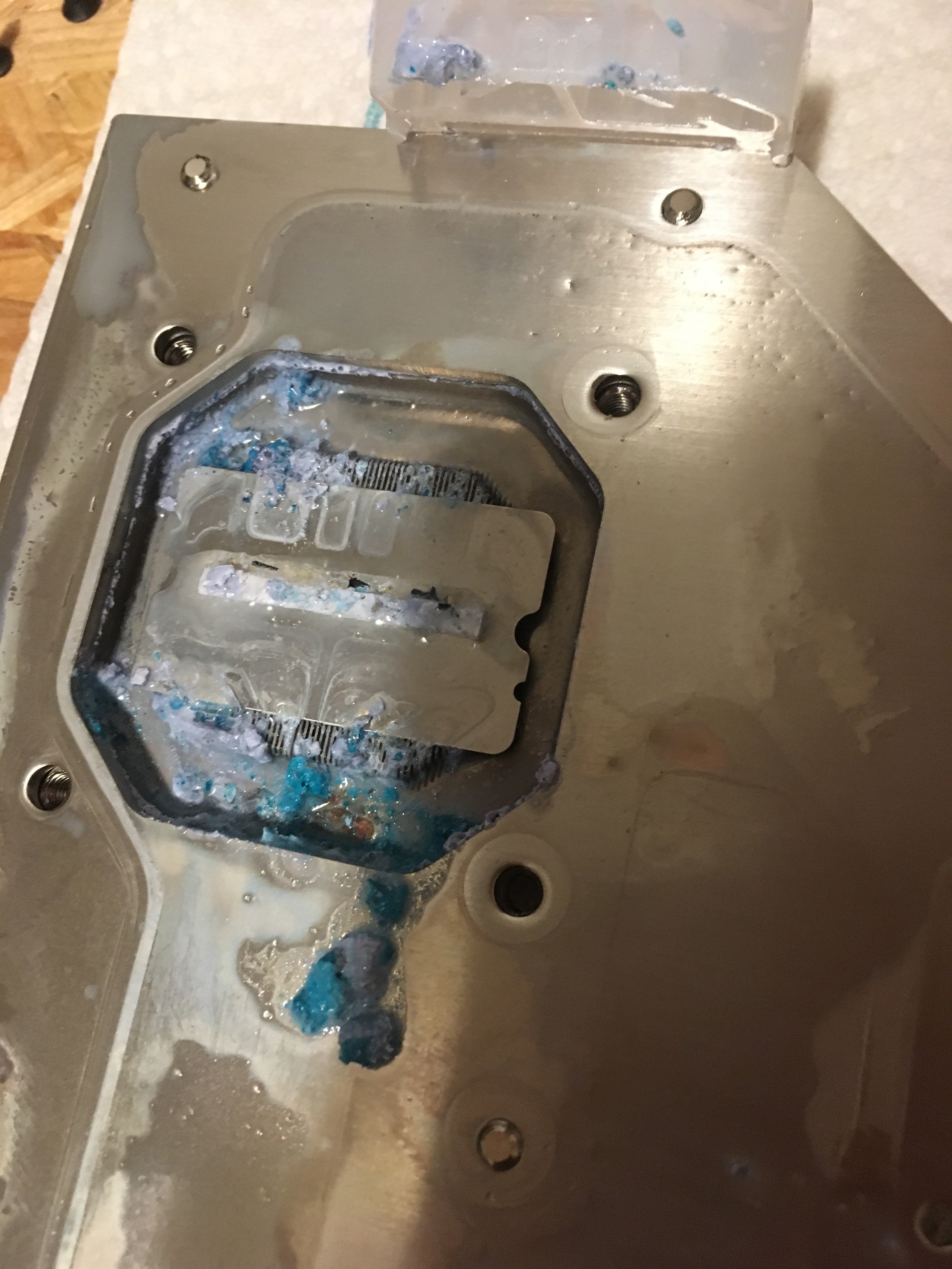

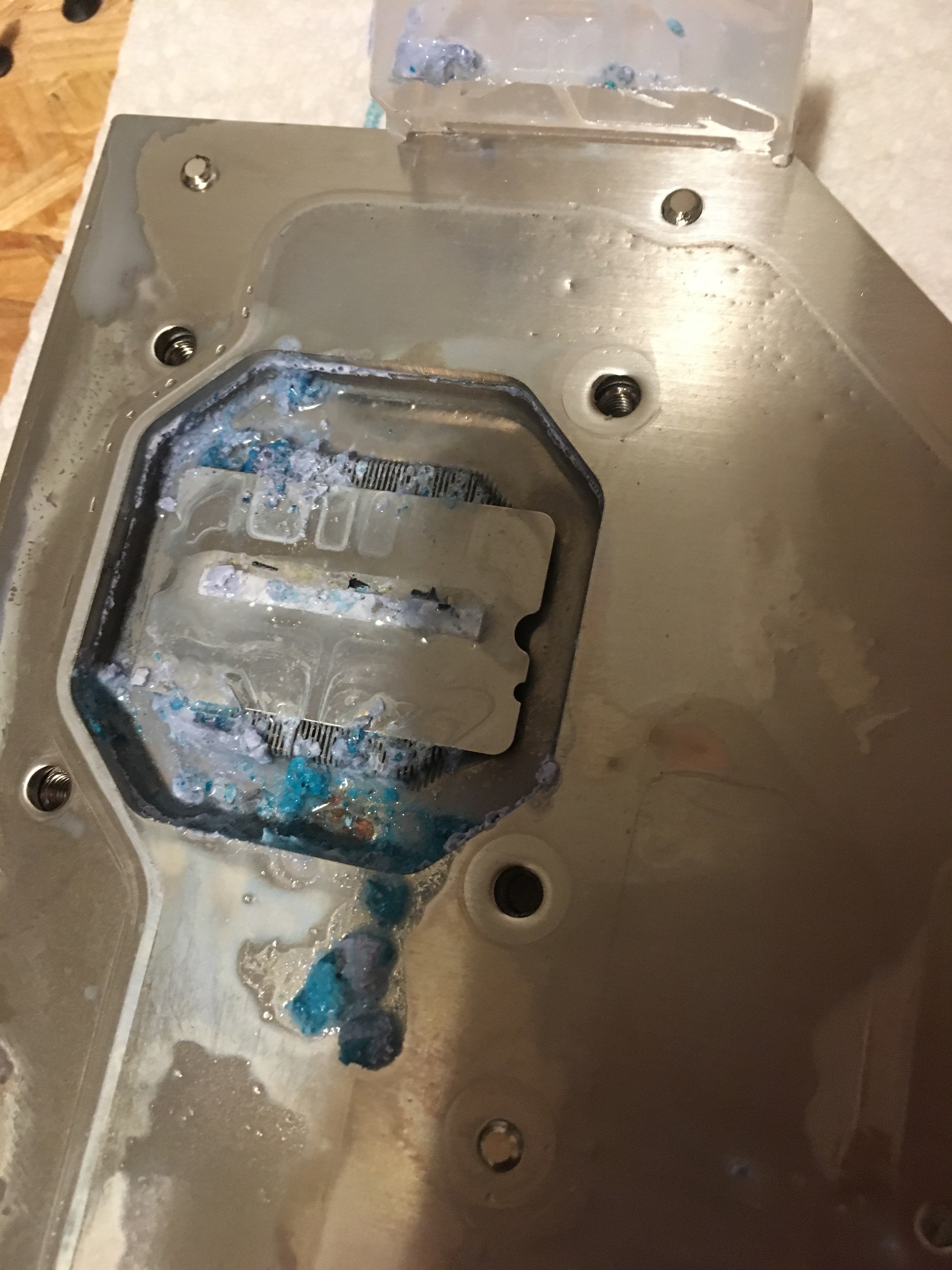

So Leute.
Habe das Wasser mal abgelassen und mir den kühler angesehen.
Der ist doch oxidiert oder?
Das hätte ja gar nicht passieren könnnen da der kühler vernickelt ist.
Ist das einfach ein Baufehler?
Die Verfärbung am Plexiglas liegt an deiner weißen Kühlflüssigkeit, die grünen Stückchen sehen aus wie Rückstände aus Radiatoren, wobei diese eigentlich in deiner Grafikkarte hängen sollten.
Welche Kühlflüssigkeit hast du denn verwendet? Weiß kann man guten Gewissens eigentlich nur von Mayhem nehmen, mit Thermaltake Opaque hatte ich schon beim Testen nach einigen Tagen Klümpchen und die Flüssigkeit wurde immer durchsichtiger.

Die kühlfllüssigkeit ist auch von EK.
Das komische Zeug im kühlkörper schaut halt irgendwie aus wie eine chemische Reaktion oder sowas.
Aber laut Hersteller passt es mit dem Nickel

Google mal EK Nickel und Oxidation. Deren Vernickelung ist mal so mal so. Manchmal klappt es und manchmal kannst du reinkippen was du willst und die Nickelschicht oxidiert weg. Ist mir 2 mal passiert und dann bin ich auf Aquacomputer gewechselt. Da hält es bis jetzt problemlos.
Allerdings sieht es bei dir aus als wären es nur Rückstände vom Kühlmittel. Auseinanderbauen und reinigen sollte hier ausreichend sein.

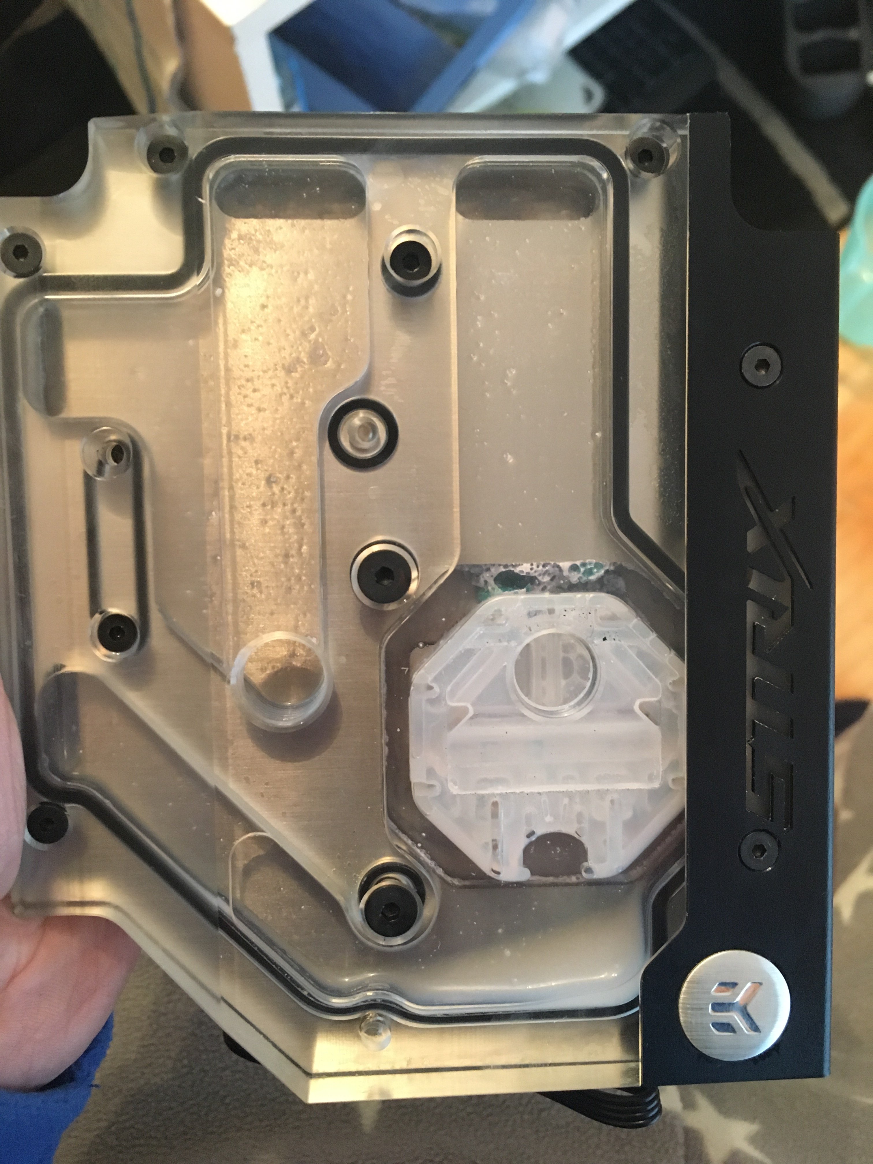

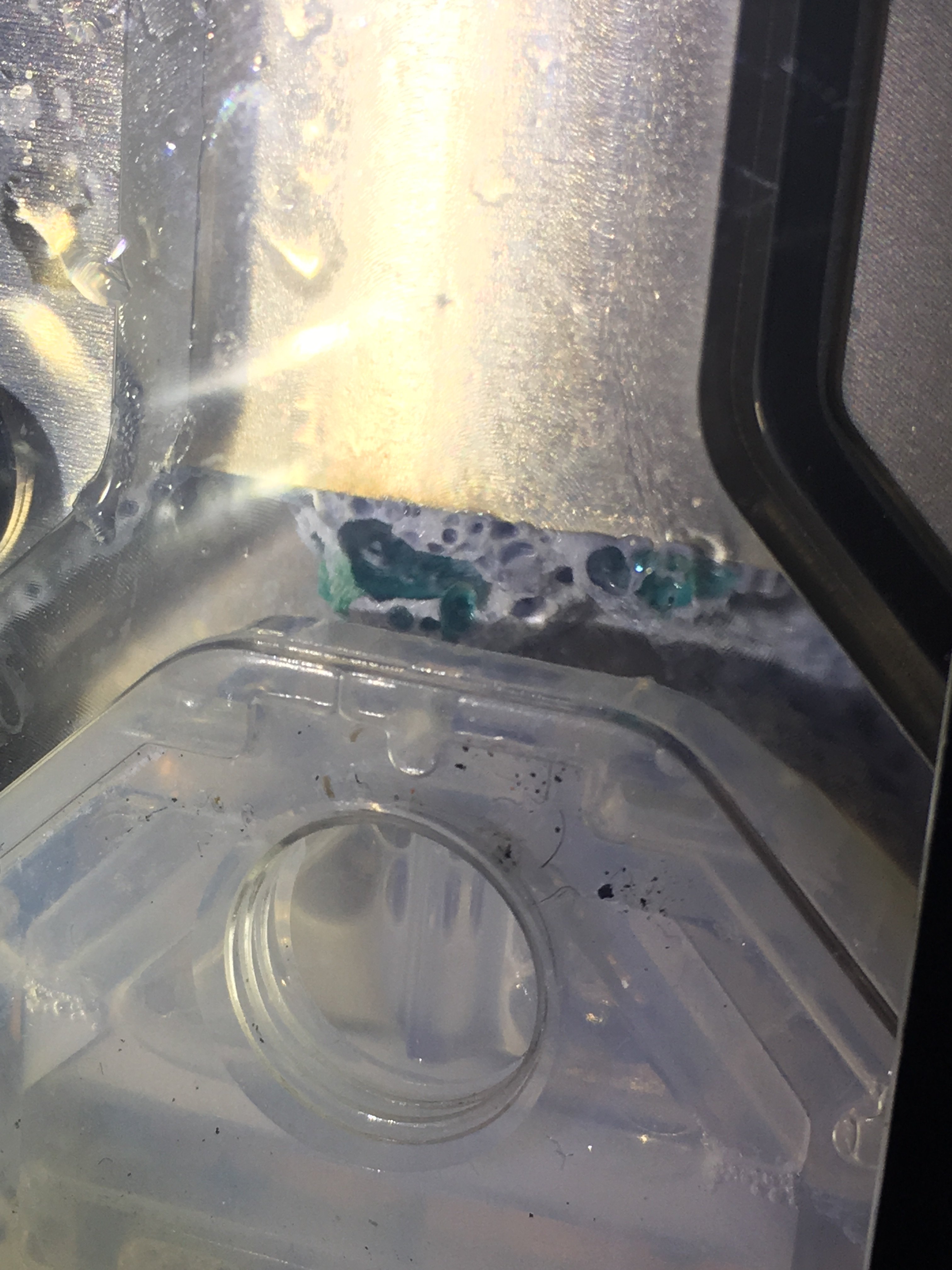

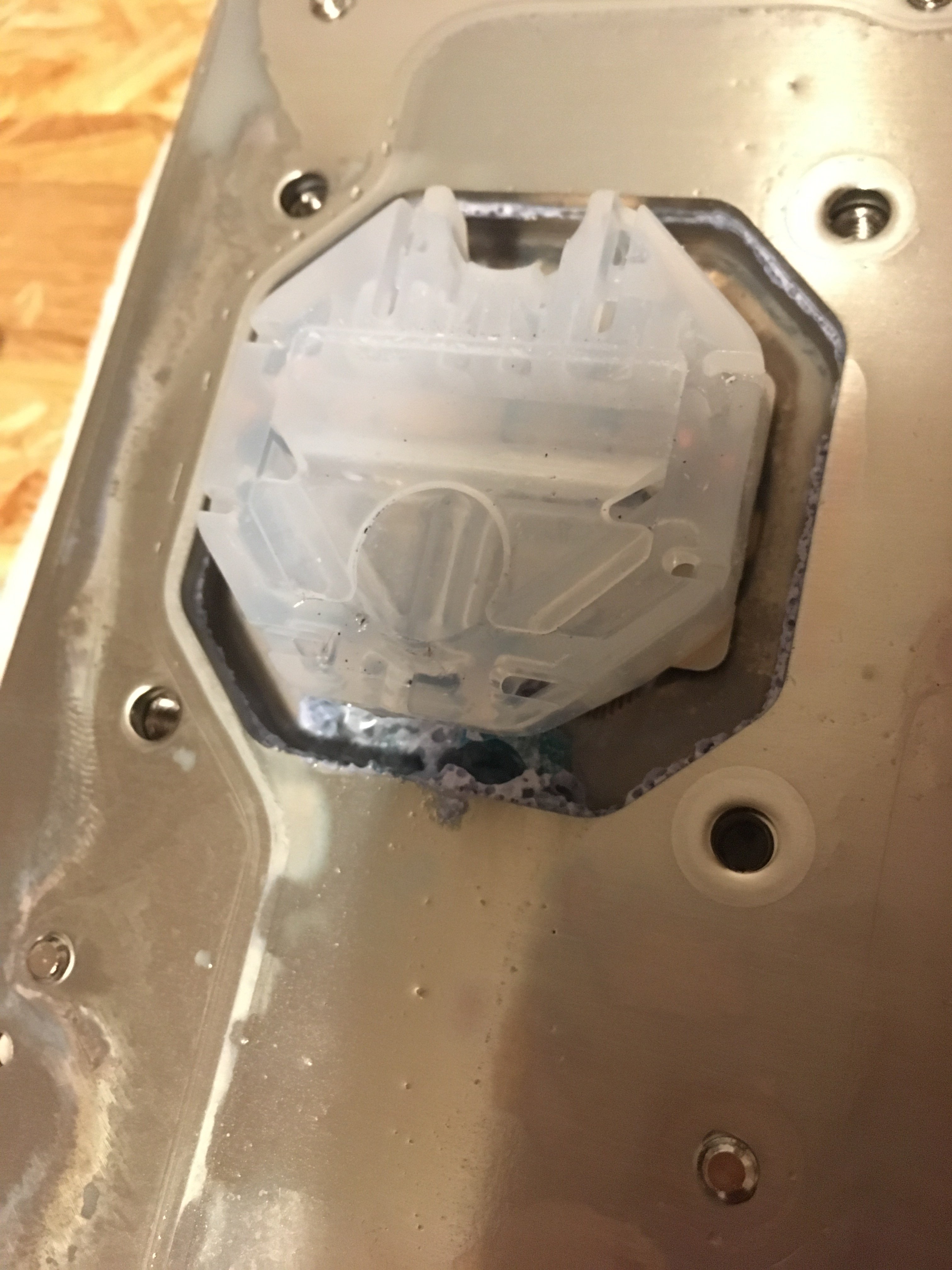

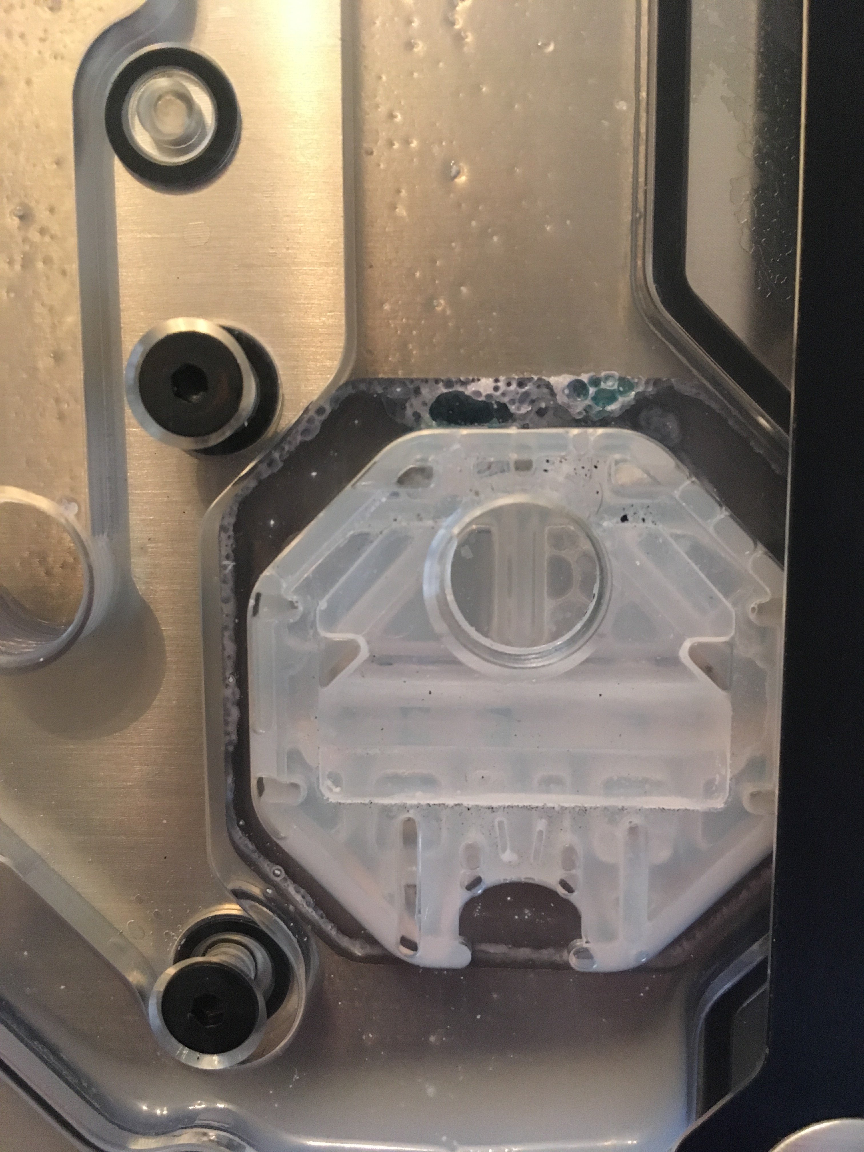

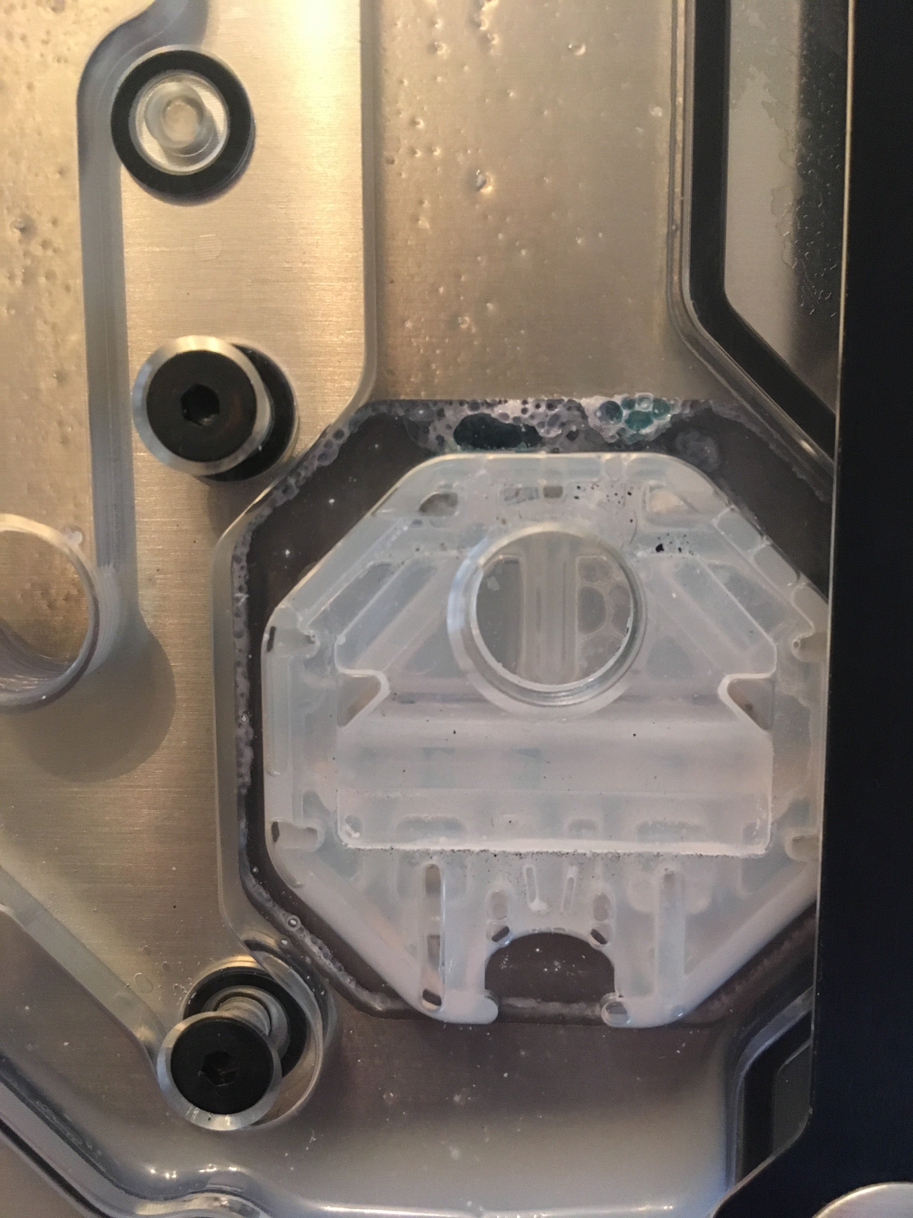

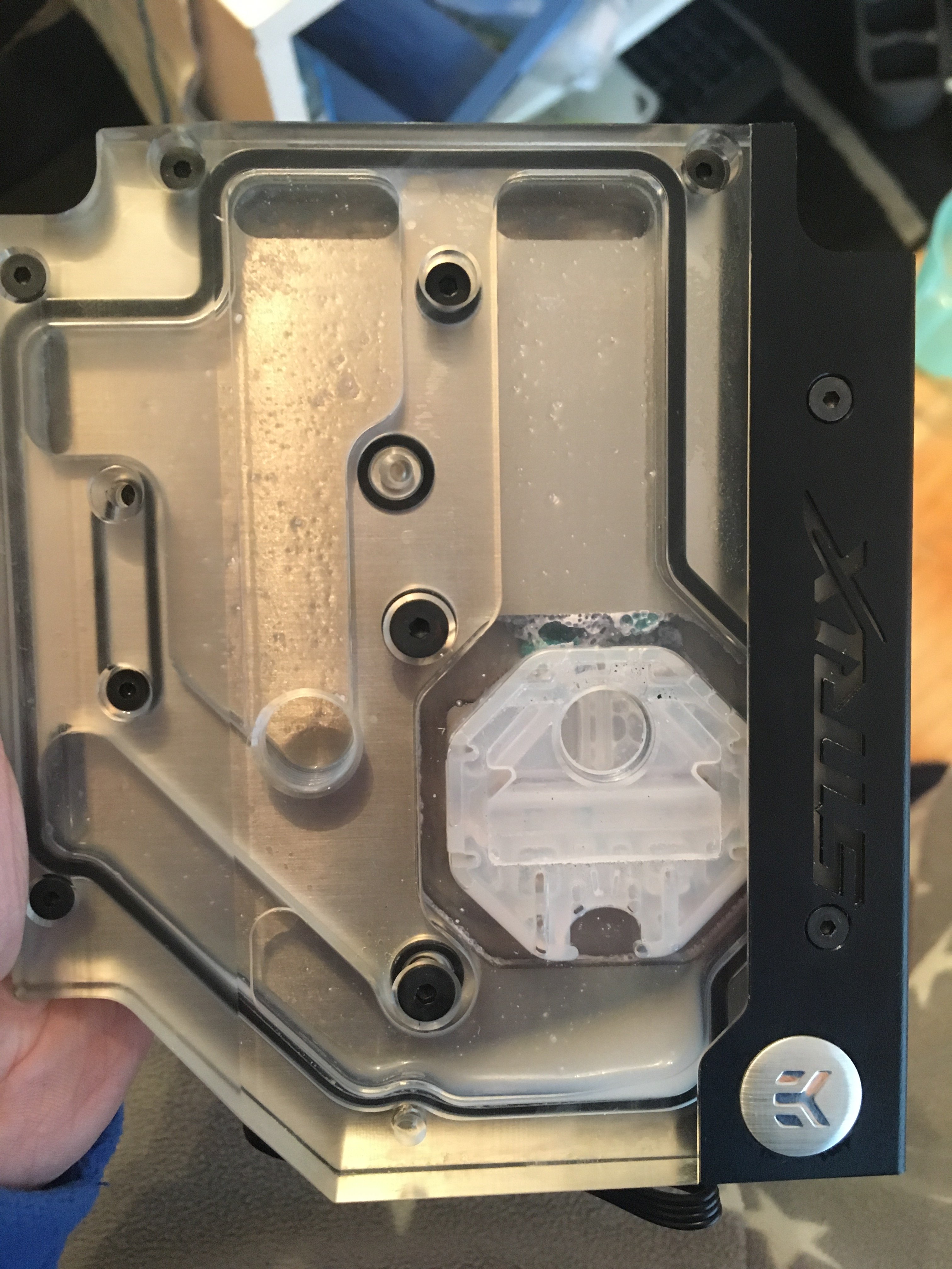

Hab den kühler mal vom mainboard geschraubt und frage mich wie ich das am besten reinigen kann.
Hab aktuell mal destilliertes Wasser rein und bisschen durchgeschwappt aber dieser Schmutz löst sich nicht von den Kühlrippen.
Was kann ich denn problemlos zum reinigen verwenden?

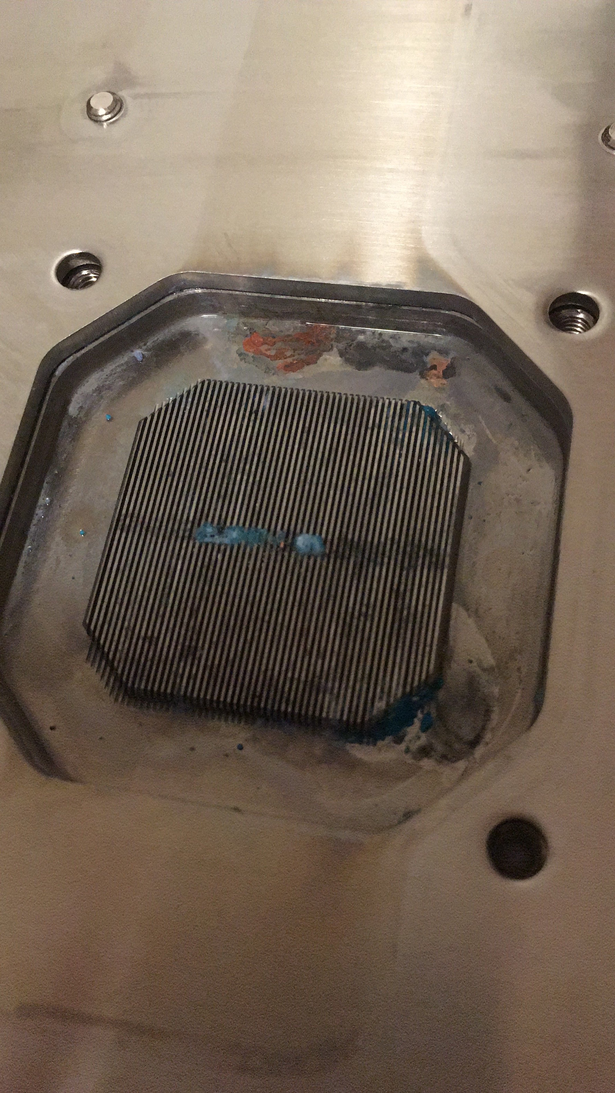

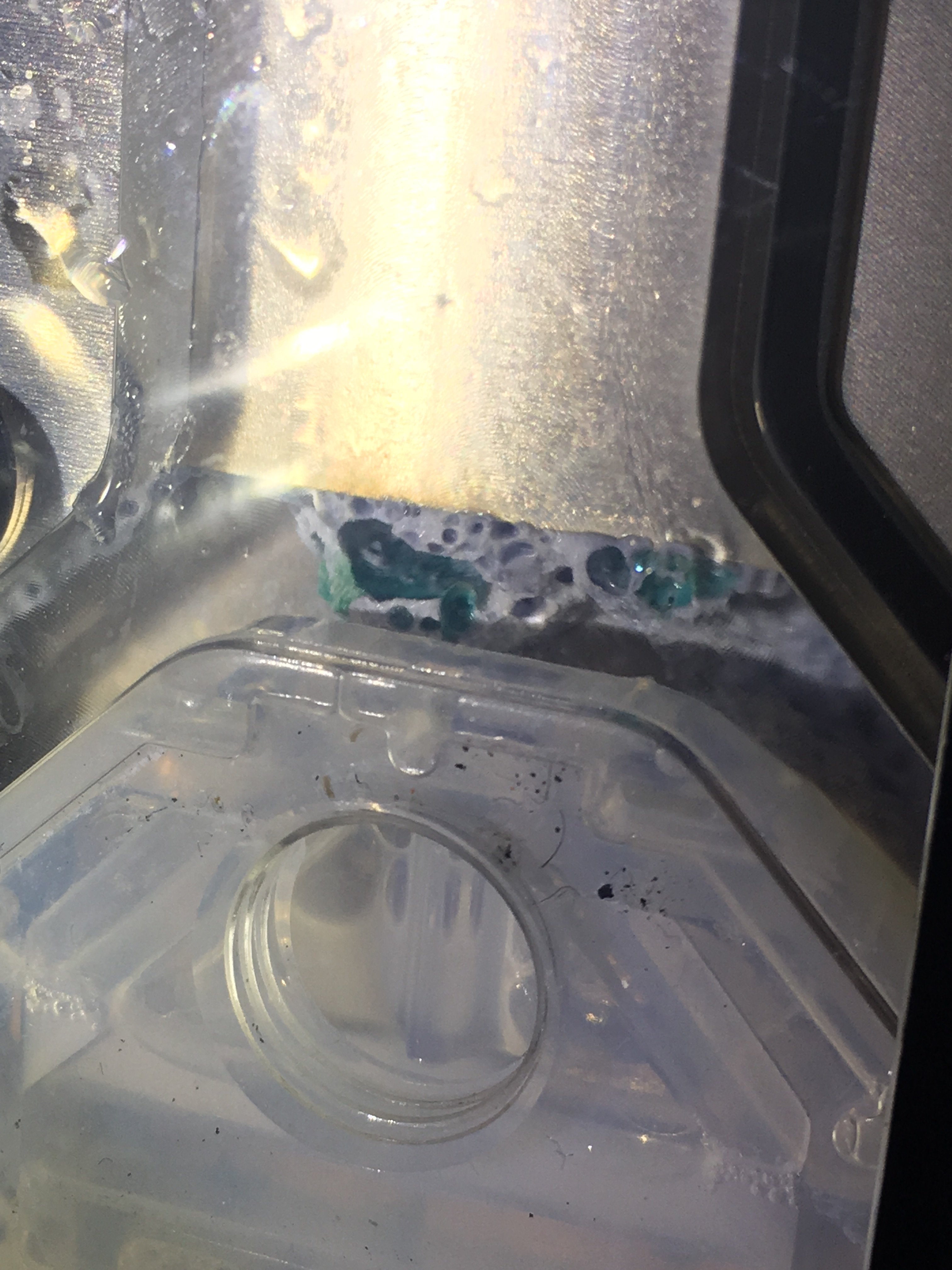

So, jetzt mal von innen

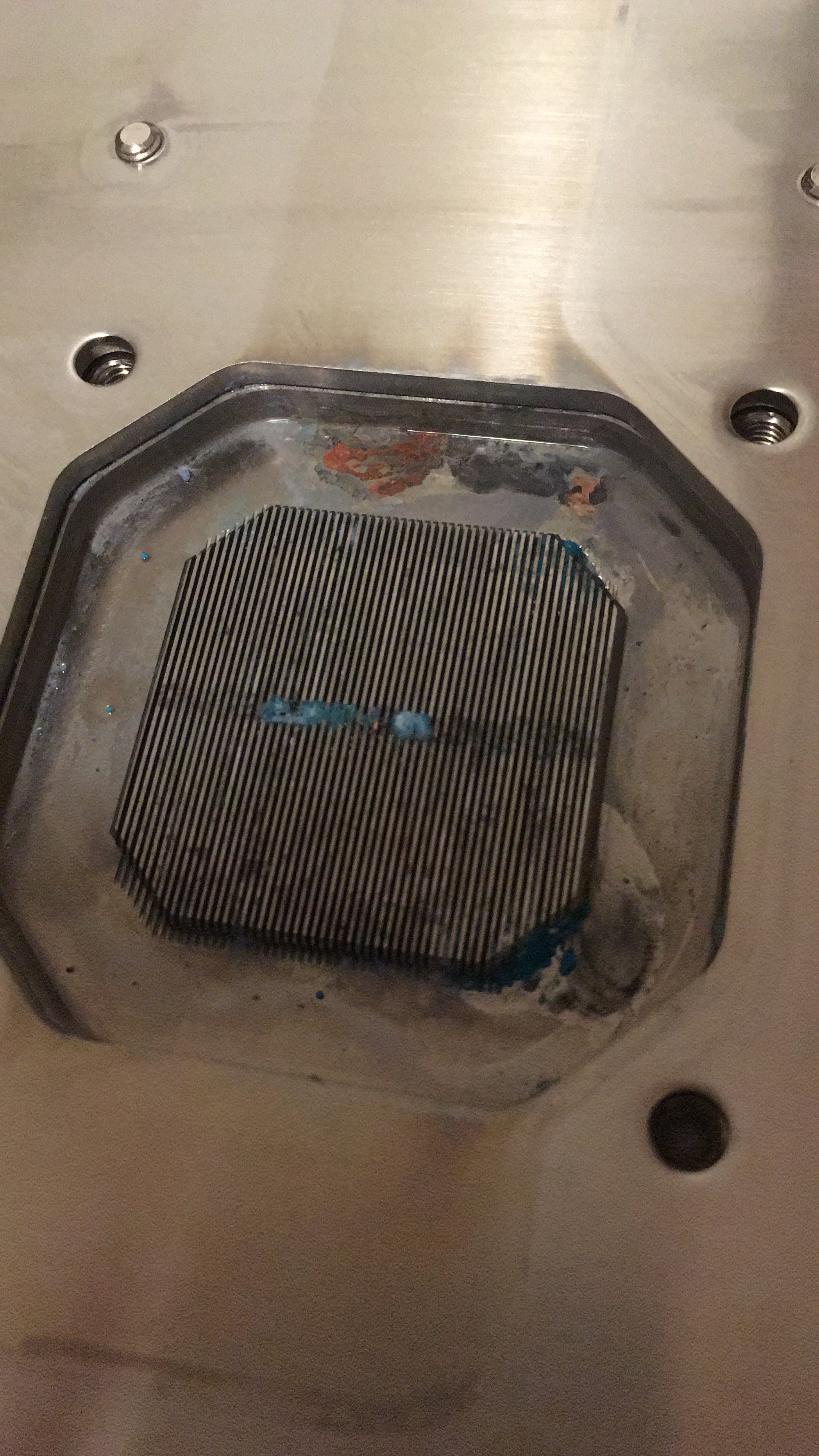

Sieht echt so aus als ob EK da das vernickeln verschissen hat.
Würde da mal den EK-Support anhauen.

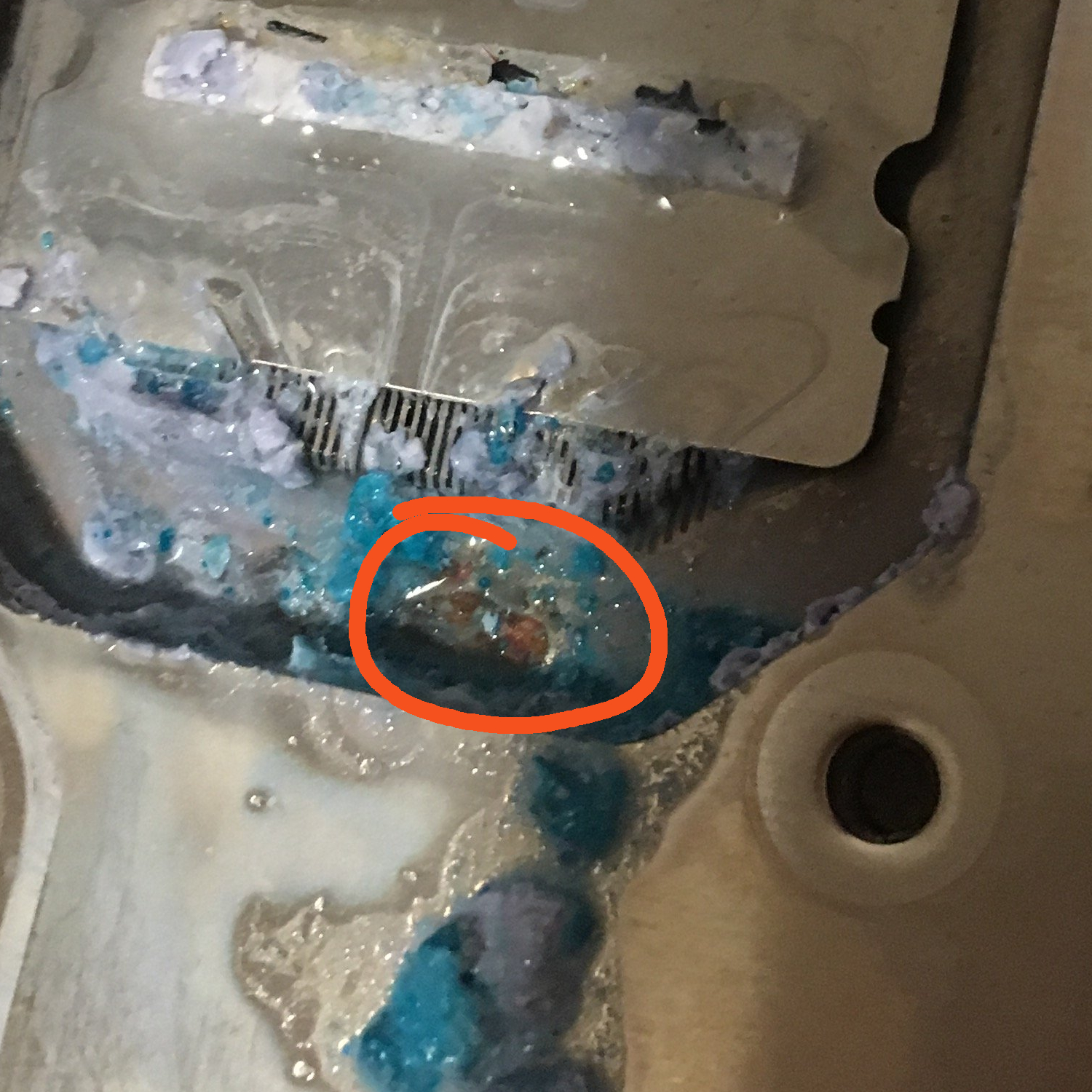

Das rötliche ist der Kupfer, der nicht vernünftig vernickelt wurde, da schließe ich mich @Joshinator an.
Was für eine Flüssigkeit hast du im Loop? Hab auch die Schnelle nichts gesehen, würde bei der blauen Pampe am ehesten auf Rückstände derer tippen, aber selbst das hätte sich dann extrem schnell abgesetzt.
Ich hab Double Protect Ultra drin und hatte nach fast 2 Jahren bei der Wartung nahezu keine Rückstände, die ich hätte entfernen müssen, als Schläuche hab ich weichmacherfreie Norprene.

Zunächst mal das Positive, du weißt nun wo es klemmt, der Zulauf war am Metallplättchen ja schon völlig zu.
Dass das in einem Monat derart zusetzt ist schon krass. Ich hatte selbst zur ersten Inbetriebnahme auch leiche Probleme, bei mir war es so ne Art dünne Kalkschicht, die sich vollflächig auf dem Plastik abgelagert hat und nur mit Gewalt wegzukratzen ging, ich vermute es war irgendwas aus den Radiatoren, es kam nach der Reinigung zumindest nicht wieder. Aber im Verghleich zu dir war das gar nix.
Diese echt extremen Ablagerungen bei dir können ja eigentlich nur von dieser Milchcreme sein, welche du in dein System gefüllt hast. Waren alle Komponenten fabrikneu? EK-Fluids sind glaub erst seit 1-2 Monaten auf dem Markt? Da wiss mer schon ma Bescheid..
Die ersten Bilder sehen ja aus als ob n irgend n Alien bei dir im Kühler Eier gelegt hat.
Wenn sich das speziell dort beim CPU-Kühler abgelagert hat ists evtl ne Temperaturreaktion? Sieht ja auch so aus als hätte der Schleim noch irgendwie Blasen geworfen.
Das mit dem freigelegtem Kupfer (kein Rost?) sieht mir nach Verarbeitungsmangel aus aber nicht wie die Ursache für die Rückstände, eigentlich sollte ja eine unbehandelte Kupferoberfläche auch kein Problem sein wenn du kein Aluminium im Kreislauf hast. Manche Kühler gibts ja auch mit blankem Kupfer, sieht auch gut aus..
Bei derartig viel Rückständen würde ich auf jeden Fall auch nochmal den GPU Kühler sichten/reinigen und evtl nochmal alles ordentlich durchspülen (einige schwören wohl auf spülen mit cilit bang).
Und danach ne andere Flüssigkeit rein, ich persönlich hab auch AQ DP und keine Probleme damit.

Die Radiatoren habe ich anfangs ordentlich ausgespült.
Die gpu schaut eigentlich ganz ok aus. Habe ich aber trotzdem nochmal ausgespült mir desti Wasser.
Das Kühlmittel war weißes Gemisch das ich eingefüllt habe.
Jetzt muss ich mal hoffen das es mit dem Garantiesiegel kein Problem ist.
Dann werde ich wohl nach einer anderen Flüssigkeit suchen was ihr schon gepostet habt.
Würde mir aber am liebsten nochmal den gleichen cpu kühler zulegen da er einfach gut aussieht, eine große Kühlfläche hat unten und das ich die Rohre nicht nochmal neu biegen muss...

Womit hast du die Radiatoren gespült?
Da sind gerne Mal Reste von Lötfett drin, da brauchst du etwas mit guter Fettlösekraft, Leitungswasser/dest. Wasser sind ja eher lipophob, das emulgiert die ölhaltigen Rückstände kaum.
Ich nehme zum Reinigen meiner Radiatoren gerne ein aggressives Reinigungsmittel, das verdünne ich mit Wasser und lasse es kurzfristig in Radi verweilen, etwas schütteln und schwenken, dann bekommt man eigentlich alles raus.
