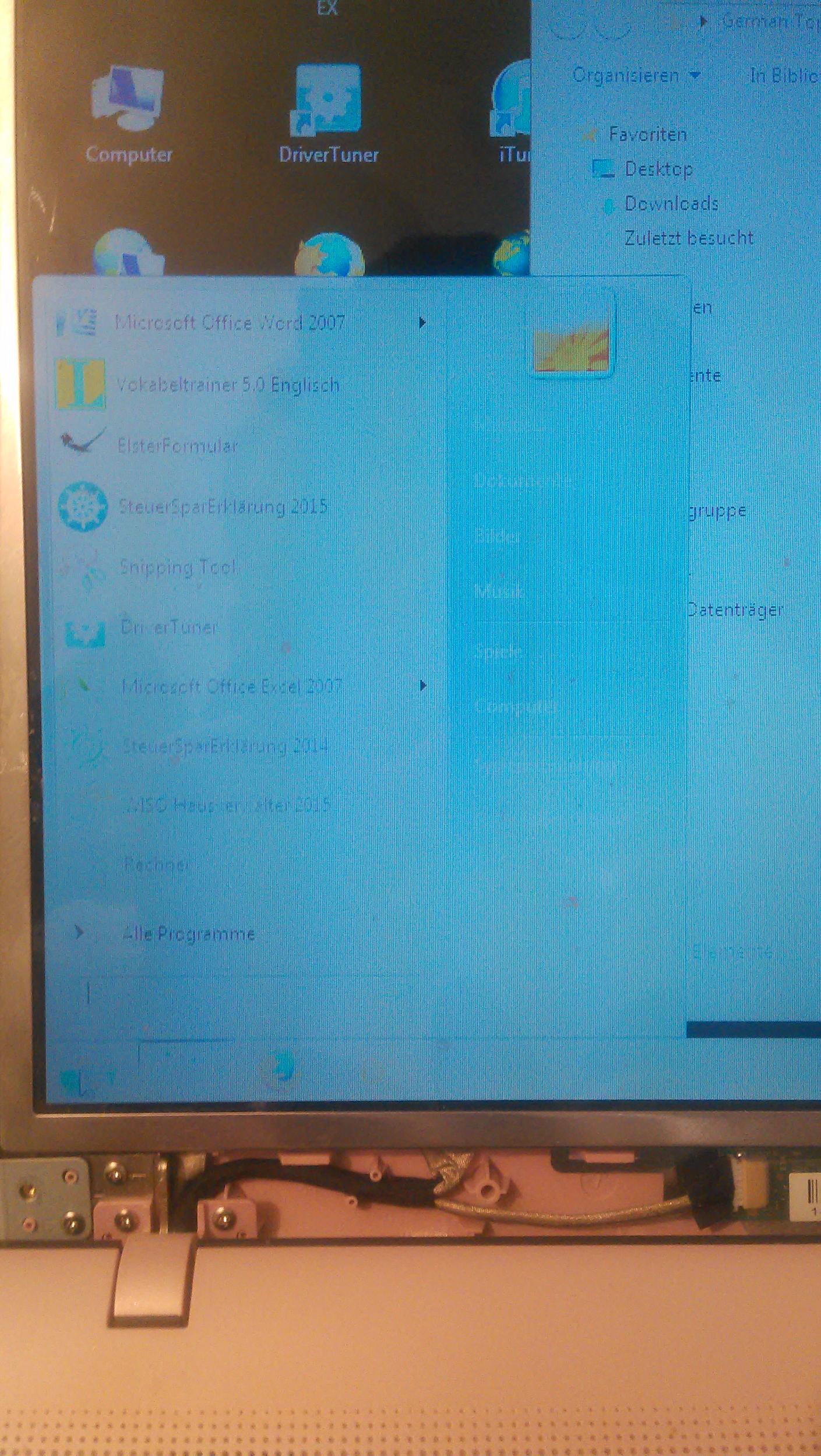

Hi liebe community!
Seit gestern ist das Arbeitstier meiner Verlobten außer Gefecht (nicht ich ^^).
Es handelt sich um ein Sony Vaio Laptop, dessen Darstellung sehr sehr hell ist und zwar so, dass man nahezu nichts erkennt und kaum den Mauszeiger findet. Auch sieht man "Spuren/Schlieren/Schatten", wenn man z.B. ein Fenster schließt oder den Mauszeiger bewegt.
Aktuellster Grafiktreiber ist drauf, der Laptop wurde via HDMI an externen Monitor angeschlossen, da ist alles OK. So kann ich Mainboard/Grafikchip- Defekt ausschließen.
Die Frage ist: was geht alles kaputt an der Display-Einheit eines Laptops? Beleuchtung scheidet denke ich aus. Was hat es mit dem Inverter auf sich?
Danke schon mal!
Das Display besteht aus der Pixelmatrix und der Hintergrundbeleuchtung. "Extrem hell" wirds erst wenn das Bild im Treiber falsch eingestellt ist. Sollte das auch im Bios so sein, dann bekommt das Display falsche signale...
DIe meisten Geräte haben heutzutage keinen Inverter mehr, zumindest nicht, wenn ein LED Display verbaut ist. So wie du das beschreibst, würde ich auf einen Wackekontakt oder Bruch im LCD Flexcable schliessen. Könnte aber auch ein defekt der LCD Elektronik sein. Versuch mal (sachten) Druck auf der Rückseite des Displays auszuüben, an verschidenen Stellen, versuche auch verschiedene Stellungen des Displays.
LG Dodo
Wo wäre die Einstellung unter win7 und wo in BIOS zu finden?
Poste mal bitte ein Foto vom "Fehler". Nach deiner Beschreibung würde ich zumindest ein "Einstellungsproblem" ausschliessen.

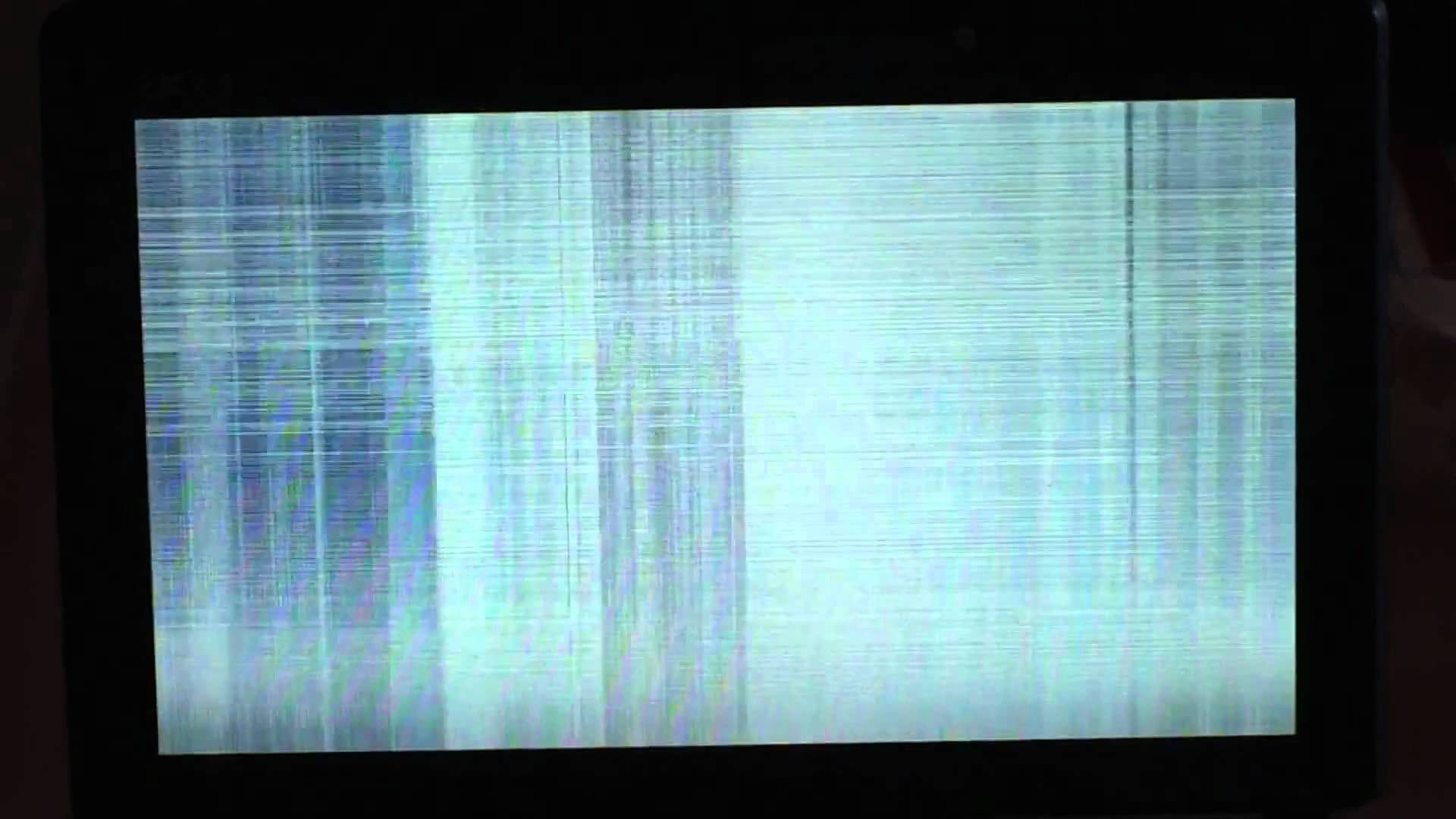

Sowas in der Art?

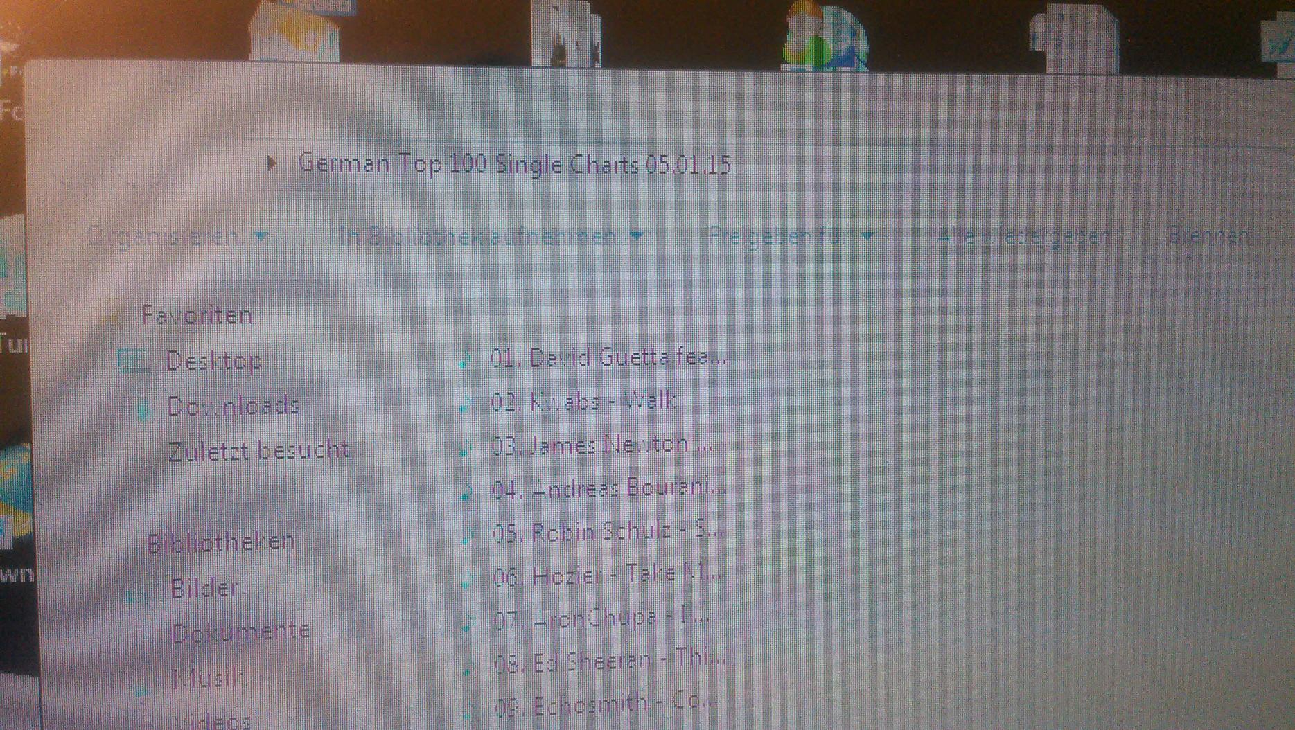

So, hier sieht man es an einigen Bildern. Zum Glück ist der Hintergrund schwarz. Vor allem bei helleren Tönen ist es schlimm. Was ich noch sagen kann, dass das Display Träge reagiert, die Fenster, die ich aufrufe erscheinen laaaangsam.
Ich habe das Display auch bereits abmontiert und die Kabeln geprüft.

Hmm OK, das Fehlerbild hatte ich noch nicht so häufig in der Firma. Wenn ich mich nicht täusche war das auch ein Vaio, welches dasselbe Problem hatte. Bin mir nicht mehr sicher, ob das das DIsplay oder Grafikeinheit war. Hat das Notebook einen externen Bildausgang? HDMI/VGA/DVI? mal einen anderen Monitor anschliessen und schauen, wie das Bild dort rauskommt.

Wie im ersten Post erwähnt, habe ich via HDMI bereits an meinem LCD TV keine Probleme gehabt.
Ich tippe stark auf irgendeinen Software-seitigen Fehler, gerade weil laut deiner Aussage auf externem Bildschirm (Fernseher) alles bestens scheint. Ist irgendwas an der Kalibrierung des Panels gemacht worden? Falsches Farbprofil eingestellt? Sieht aus wie viel zu hoher Gamma-Wert und/oder eigenartige Kontrasteinstellung, weswegen man da kaum was erkennt.
Dass da irgendwas an der Bildschirmhardware defekt ist, glaube ich nicht. Bei LCD-Flexcable-Defekten sieht man gerne mal Streifen und/oder fehlende Farben oder halt gar kein Bild (alles weiß/schwarz).

Ich habe Wiederherstellungspunkt von vor 14 Tagen gemacht, half leider nicht. Im BIOS ist es die gleiche Geschichte alles zu hell. Ich glaube auch nicht, dass es an der Software liegt, da erstens diese "Artifakten" schon beim Anschalten aufkommen (vaio Zeichen, win logo) und zweitens, wenn ich länger ein Standbild habe und dann z.B. das Fenster schließe kann ich noch längere Zeit den Schatten des geschlossenen Fensters sehen, so wie ein Einbrand bei Plasma TVs :-)
Ok, wenn es schon im BIOS und dem Herstellerlogo auftritt, dann vergiss mein Geschreibsel - dann ists natürlich Käse mit Softwareseitigem Fehler ;)
Dann wird tatsächlich irgendwas im Bildschirm (teil)defekt sein. Was es ist? Keine Ahnung, es kann alles in der Bildschirmeinheit sein. Grafikeinheit, LCD Flexcable, Panel an sich, theoretisch auch die Hintergrundbeleuchtung... Originale Ersatzbildschirme, so man sie denn überhaupt kaufen kann, kosten seeeeehr viel. Meist übersteigen solche Kosten den Wert eines Laptops deutlich, selbst wenn er durchaus neueren Baujahrs ist.
Wie alt ist denn das Gerät? Besteht noch Garantie? Bei dem Schadensfall dürfte es wohl darunter fallen.
Gruß, Köf3
Das Gerät ist von 2011 und hat keine Garantie mehr, ich probiere es zunächst mit neuem Display :-) , ich werde dann Resultate berichten.
