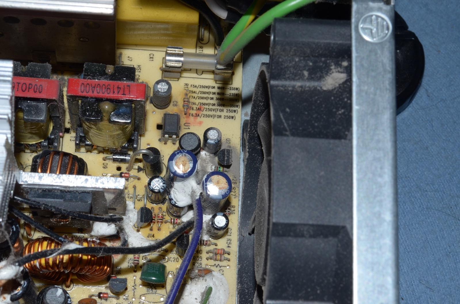

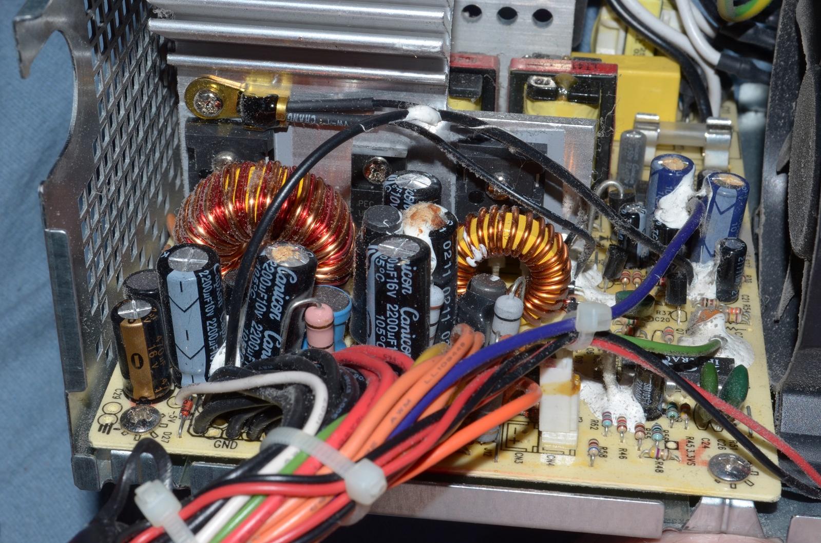

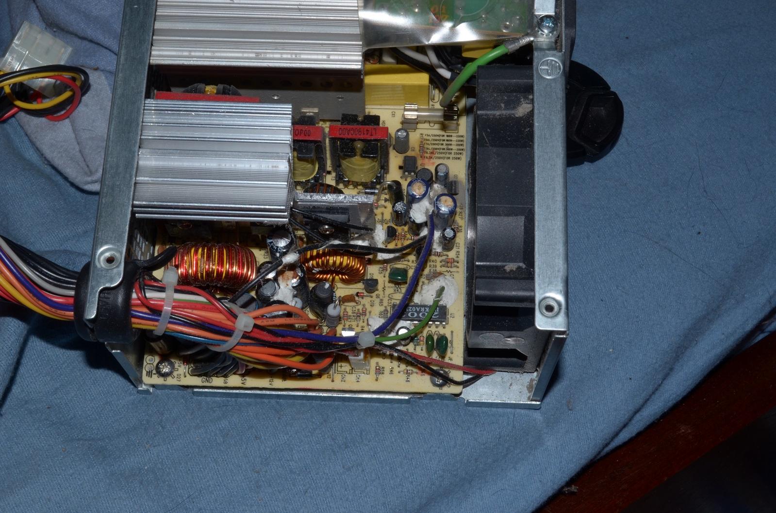

Und jetzt zur Info:
Dieses Netzteil hat eine Woche vorher noch einen Rechner versorgt:
Und ausgemustert wurde es, weil die Festplatte nicht mehr richtig arbeiten konnte und nicht mehr genug Saft bekommen hat.

Ich habe doch weiter oben das Bild von einem Netzteil gepostet, welches noch kurze Zeit vorher verwendet wurde.
Und die Kondensatoren schauen eben auch NICHT so aus, als ob sie gerade eben erst kaputt gegangen sind, das ganze ist also schon länger in dem Zustand.
In diesem Posting weiter oben, habe ich auch einen dokumentierten Fall von einem scheinbar funktionierendem Netzteil gepostet, dass dann auch recht zeitnah das Zeitliche gesegnet hat...
