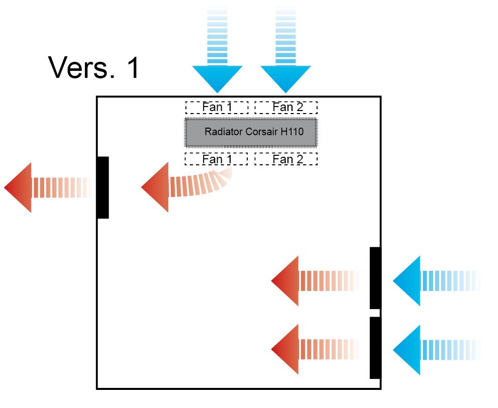

Danke für die Tipps. Aber ich lass die Schallbrecher lieber dran, denn ich steh auf Silent. Mit den beiden Radiatoren müssten die Temps eh schon sehr gut sein. Beim Betrieb richte ich das Setup übrigens so aus:

Die Lüfter bei den Radiator oben sollten nicht gegen die Thermische Richtung drücken. In mein PC hatte ich auch erst Push nach unten aber bei niedrigen RPM war das eine Katastrophe. Nun hab ich die in Pull was zwar schlechter ist aber am ende ist es trotzdem besser.
