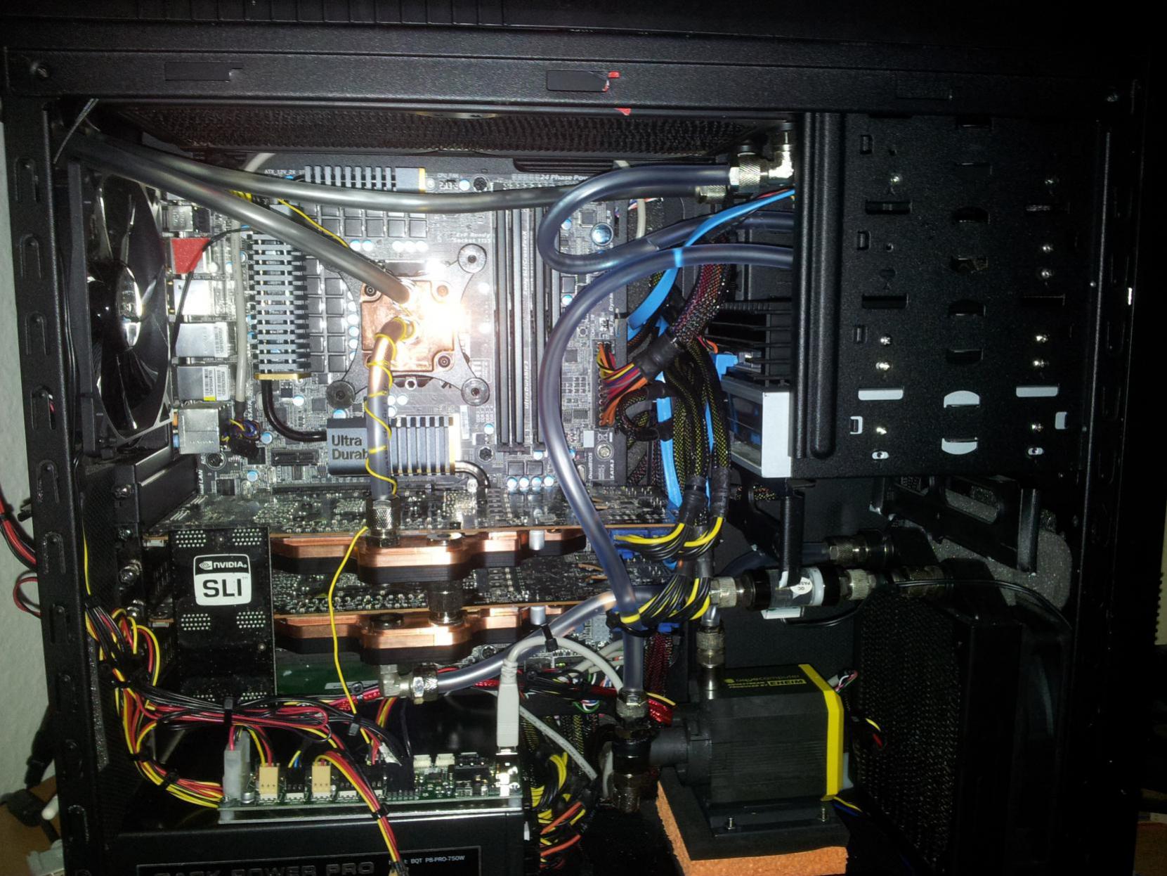

Naja im CM 690II bekommt er einen 280 oben einen 140 vorne und einen 120 hinten rein, mit leichten dremmel anpassungen.
Magicool ha alle drei größen in slim, mit der kombinierten Fläche wird die Hardware auch gut gekühlt.

Über dem Radi unter dem Deckel sind 2 140er Lüfter.
genau das dachte ich mir auch das ich da oben vlt den Radiator einbaue..weil so wie du das auf dem Bild hast hatte ich das auch vor :D nur fehlt mir die erfahrung was die Komponenten angeht...darum habe ich ja euch gefragt ;)
Also bei mir passte er nicht. War einer von Magicool...
Eigentlich müsste die Fläche von einem 280er und einem 240er im Boden reichen um deine Kiste leise zu kühlen.
