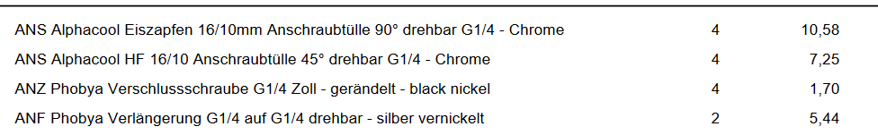

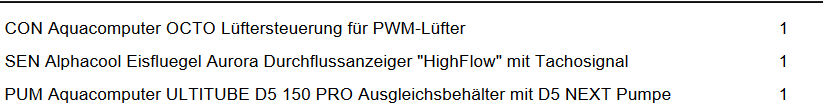

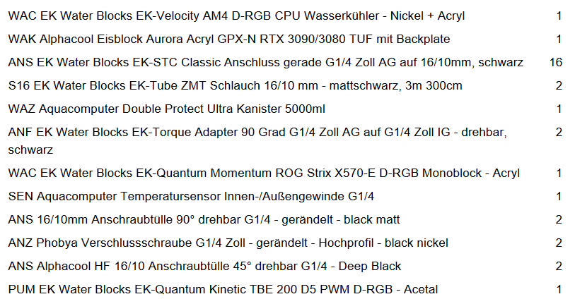

Meine erste Wakü:
Sind Auszüge aus der Rechnung, behalten habe ich nicht alles (von ein paar teilen habe ich zuviel bestellt).

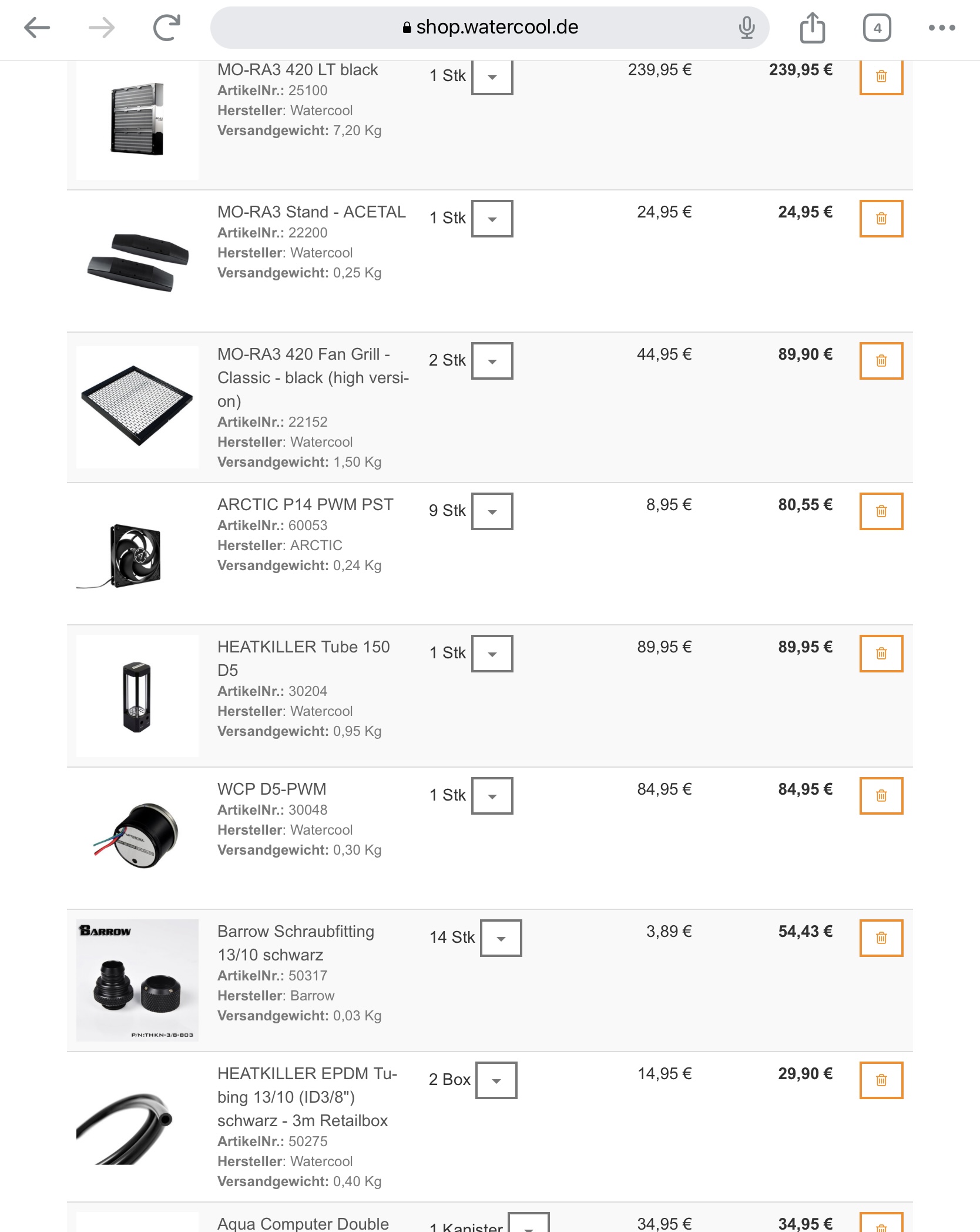

Sinatra81 schrieb:
die 700€ Budget werden nicht reichen.
[IMG]https://www.computerbase.de/forum/attachments/89ca5adc-9e54-4423-bda3-c1f981e3605f-jpeg.1352036/[/IMG]
Ich komme auf ca. 700 und da ist noch kein Gehäusedurchlass, Lüfterkabel, CPU und GPU Block dabei.
Wozu zwei Lüfterabdeckungen? Je nachdem wie der Raum genutzt wird, braucht man keine, ansonsten halt eine. Und die Lüfter kauft man als 5er-Pack: https://geizhals.de/arctic-p14-pwm-pst-schwarz-acfan00138a-a1920538.html.
Und den Schlauch als Meterware kaufen, Aquacomputer wäre da noch spürbar günstiger mit 4,50 pro m: https://shop.aquacomputer.de/product_info.php?products_id=4069.
Schnellverschlüsse kann ich die empfehlen, die sind relativ günstig und bei mir bisher problemlos:
Mit IG, die braucht man normalerweise:
https://www.aquatuning.de/wasserkue...sset-g1/4-ig/ig-pushin-industry-version?c=275
Mit Schottverschraubung z.B. für die Gehäusedurchführung:
https://www.aquatuning.de/wasserkue.../ig-schottverschraubung-pushin-industry?c=276
Mit AG zur direkten Montag am Radiator o.ä.:
https://www.aquatuning.de/wasserkue...sset-g1/4-ag/ag-pushin-industry-version?c=275
Beim Radiator kann man auch noch etwas sparen: https://www.aquatuning.de/wasserkue...xt45-full-copper-1080mm-nova-radiator?c=25457.
Nicht so hochwertig wie ein Mora aber wenn man den eh nicht sieht...
