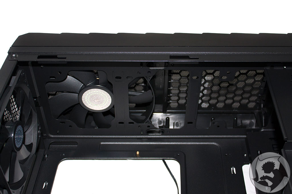

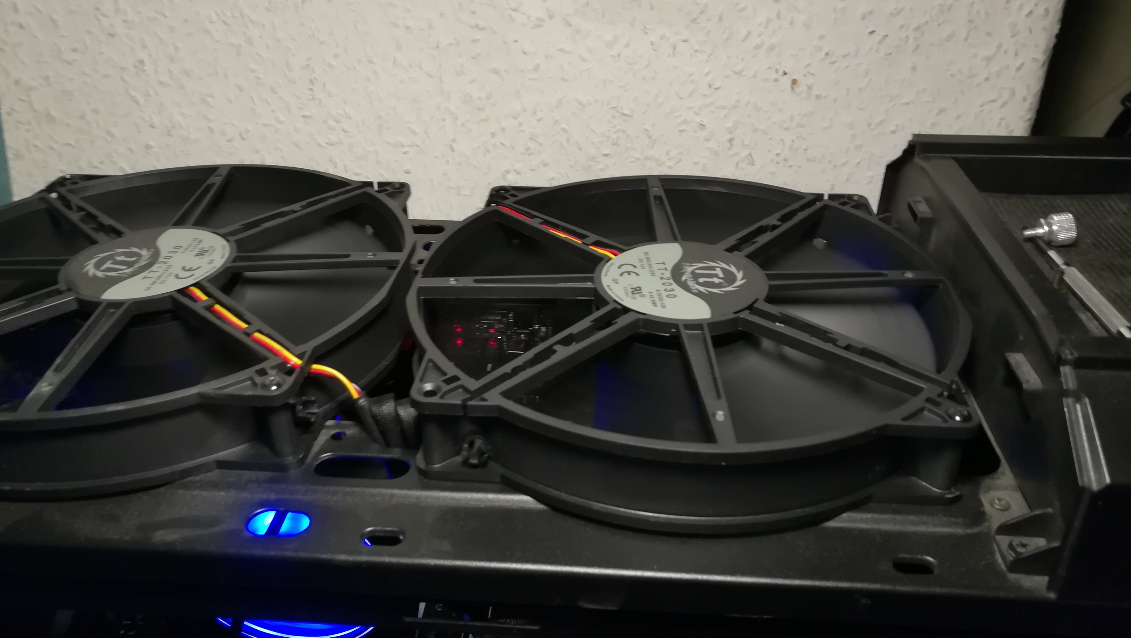

Normalerweise ist unter dem "Deckel" oberhalb des Gehäusekäfigs ein 200mm-Lüfter verbaut. Ich habe noch einen 2. hinzugesetzt, wie man hier sehen kann:

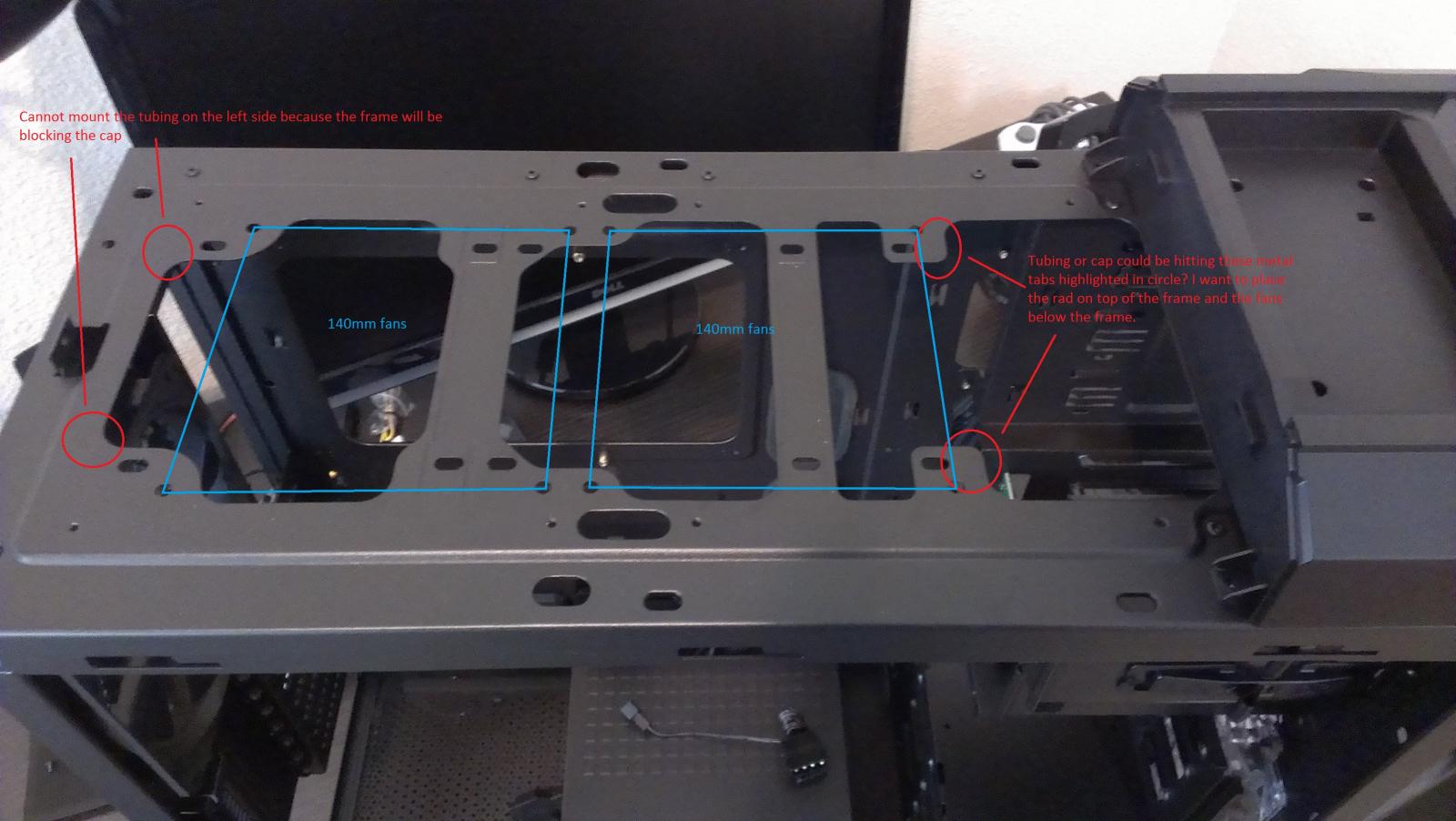

Sodele... wie schon gesagt, ein Radiator könnte innen oder außen verbaut werden. Wie dem auch sei, das Handbuch des Gehäuses spricht immer davon, dass die zum Radiator zugehörigen Lüfter verbaut werden, nicht aber die 200mm-Lüfter, die bereits verbaut wären. Dazu gibts auch ein Bild (die roten Texte ignorieren):
Wie man hier unschwer sehen kann, blocken zwei recht breite Brücken den Luftstrom mindestens zweier 140mm-Lüfter, während bei den 200mm-Lüfter die Befestigungsschrauben die gleichen Löcher nutzen wie bei einem (möglichen) Radiator.

1. Würden 2 langsam drehende (500 rpm, 800 max) 200mm Lüfter genügend Leistung bei Pull leisten, um den Radiator mit ausreichend Luft zu versorgen oder wären 2-3 140mm besser (trotz der beiden Blockaden im Gehäuse). Müsste dann "nur" passende Schrauben finden, die lang genug sind, sowohl den Lüfter als auch den Radiator zu befestigen. Oder ich müsste tricksen.
2. Kleinerer Radiator draußen, Lüfter innen und push? Oder Radiator innen, Lüfter außen und pull? Oder gar Radiator innen und Lüfter push?
Am Wichtigsten ist, dass der Radiator kühle Frischluft bekommt. Wie ist erstmal egal.

Keine Ahnung. Aber ohne manuelles Abdichten eher nicht.
Du müsstest für eine effiziente Nutzung von 200mm-Lüftern (vor allem bei Verwendung von 200mm-Radiatoren) ordentlich Material aus dem Gehäusedeckel fräsen. Das bringt einfach nichts, wenn die Luft vom Lüfter gegen die ganzen Abdeckungen pustet. Vor allem, da der Lüfter am äußeren Rand am meisten Luft bewegt.
Man könnte versuchen die Lüfter durch Abdichten des Zwischenraums zwischen Radiator und Lüfter dazu zu "zwingen" die Luft durch den Radiator anzusaugen.
So oder so ein Krampf. Eine interne Wakü in ein ungeeignetes Gehäuse einzubauen bringt es in meinen Augen einfach nicht. Unnötiger Geldverschwendung mit hohem Frustpotenzial.
? Mesh?
Ich beziehe mich auf das zweite Bild deines ersten Posts. Die Bohrlöcher für 200mm-Lüfter sieht man ja. Da ist ein Großteil der Fläche bedeckt, und das ist kein Mesh. Selbst für 140mm-Lüfter wird die effektive Fläche schon arg beschnitten. Aber mit den von mir verlinkten Shrouds würdest du der Luft genug Platz geben, sich den Weg selbst zu suchen. Dann bringen auch 200mm-Lüfter etwas.
Psssst, da kommt noch ein Deckel mit Mesh drauf ;) Das sieht dann, mit Deckel, von unten so aus:
