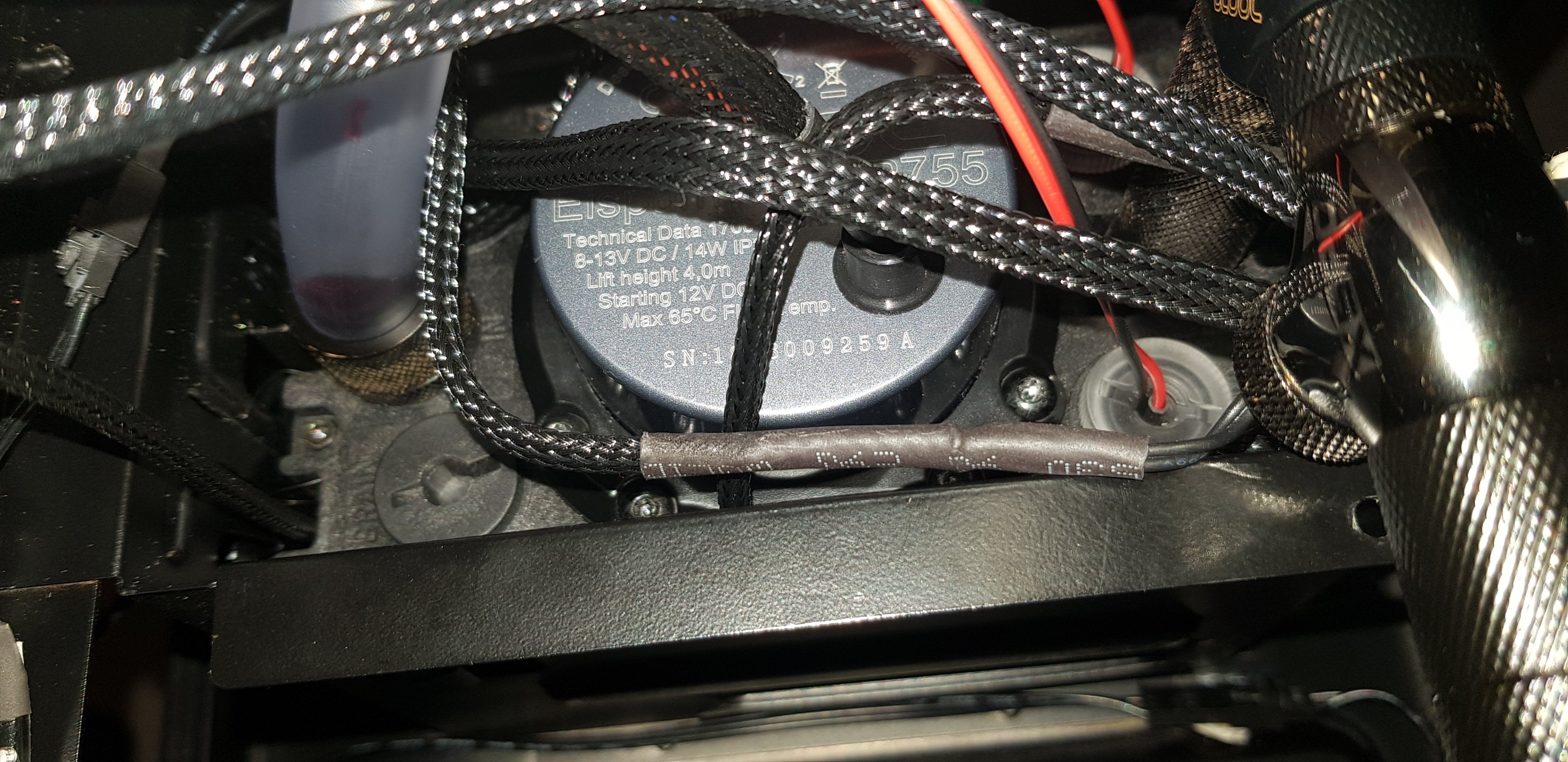

Ach ich habe auch ein Bild mit Steckern die von der Pumpe weg laufen und was sind das für Stecker und wo zu nutz man sie.

Der große Stecker ist für die Spannungsversorgung, ohne den kann die Pumpe nicht laufen.
Der kleine gibt das Tachosignal der der Pumpe aus, kannst du an einen freien Lüfteranschluss am MB stecken um die Drehzahl der Pumpe zu erfassen.

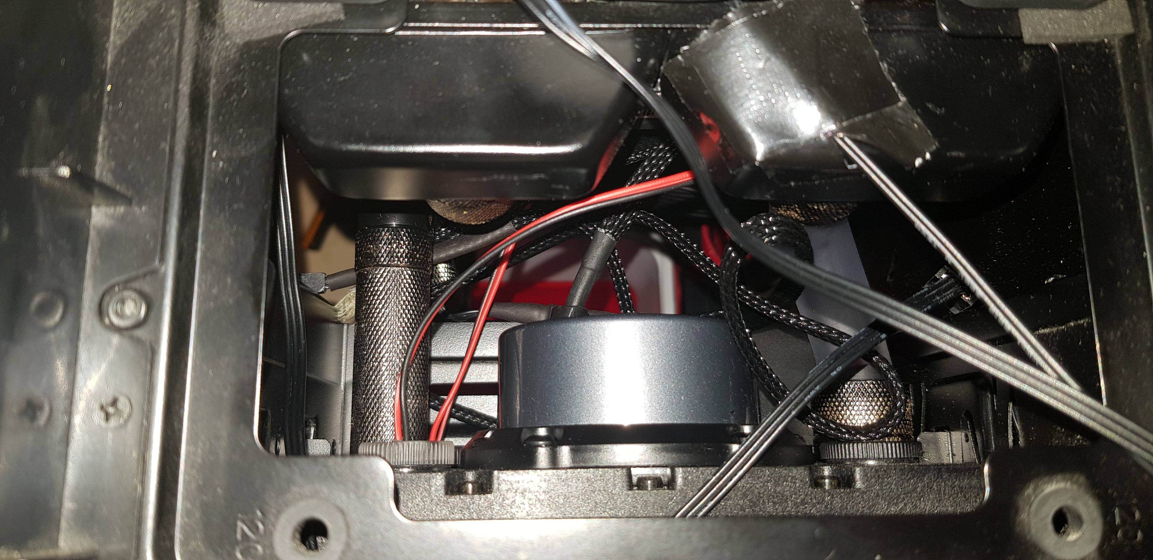

An deinem 3. Bild sieht man, dass der obere Teil und der CPU Kühler noch voller Luft ist.
AGB Füllschraube auf, relativ voll machen, dann Pumpe starten. Die Luft sollte dann aus dem Kreislauf entweichen, natürlich darauf achten, dass die Flüssigkeit nicht durch die Öffnung rausgedrückt wird.

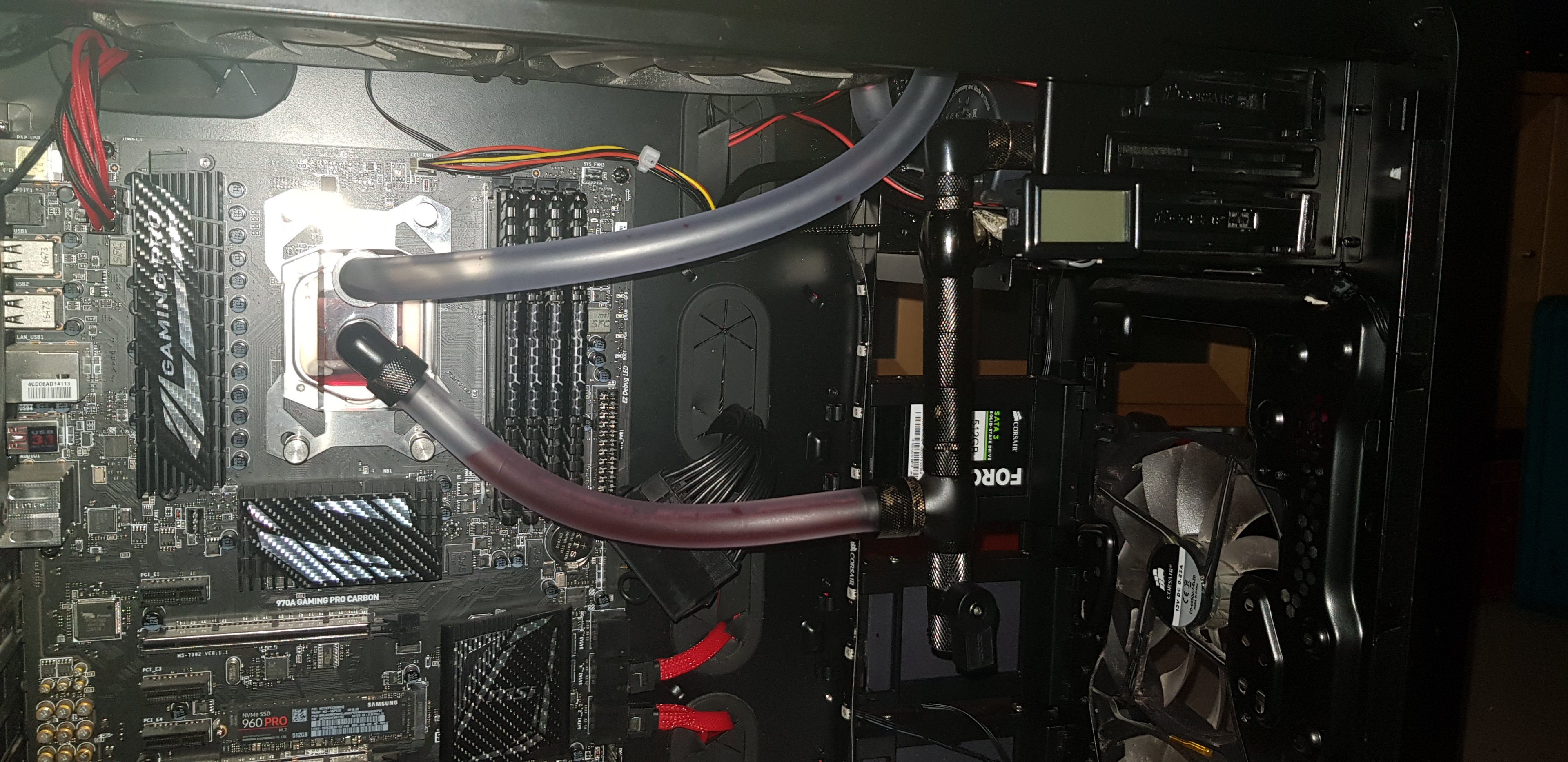

erstmal ist dein Text unterste Schublade, und schon auf bild 2 sieht es so aus, das Luft in der Pumpe zu vermuten ist, dar Schlauch links ist leer....

Der Molex Stecker ist für die Stromzufur der Pumpe der kleine 4 Pin Stecker ist für das Tachosignal der am Mainboard angeschlossen sein muss ansonsten läuft die Pumpe immer auf 100 %. Desweiteren würde ich dir Empfehlen den AGB mindestens 1/2 bis 3/4 voll zu machen da sich in deinem Kreislauf noch ordentlich viel Luft befindet. Alle weiteren Tipps die schon gegeben wurden bitte auch beherzigen und befolgen. Und bitte die Pumpe nicht leer bzw Trocken laufen lassen sonst wird dir die Pumpe mit der Zeit Sterben heißlaufen ect.

Zu den Steckern auf dem Bild: Der große ist ein 4-Pin Molex, der gehört an einen Anschluss am Netzteil und versorgt die Pumpe mit Strom. Ohne den tut sich bei der Pumpe natürlich gar nichts. der kleinere kommt an einen 4 pin pwm-lüfter anschluss am mainboard, um die pumpe per PWM zu regeln und die RPM auszulesen.
Außerdem sehe ich da eine VPP 755. Die Pumpe hat so mit den schlechtesten Ruf aller Pumpen, was die Ausfallrate angeht. Hatte selbst mal drei Stück, keine hat länger als 2 Monate gehalten. Die Dinger sind leider einfach Mist.

Wow, das sieht richtig gruslig aus auf den ersten beiden Bildern.
Man sieht doch ganz deutlich, dass zu wenig Wasser drin ist.
Deine Schläuche sehen nicht mehr klar aus.
Das lässt auf Ablagerungen schließen.
Auch der CPU Kühler sieht nicht sauber aus. (Sieht man deutlich auf dem Foto) --> höchstwahrscheinlich zugesetzt
Ich gehe davon aus das irgendwas den Durchfluss vermindert.
Je weniger Durchfluss umso schwerer tust Du dir das System zu befüllen.
Zerlege und Reinige mal alles.

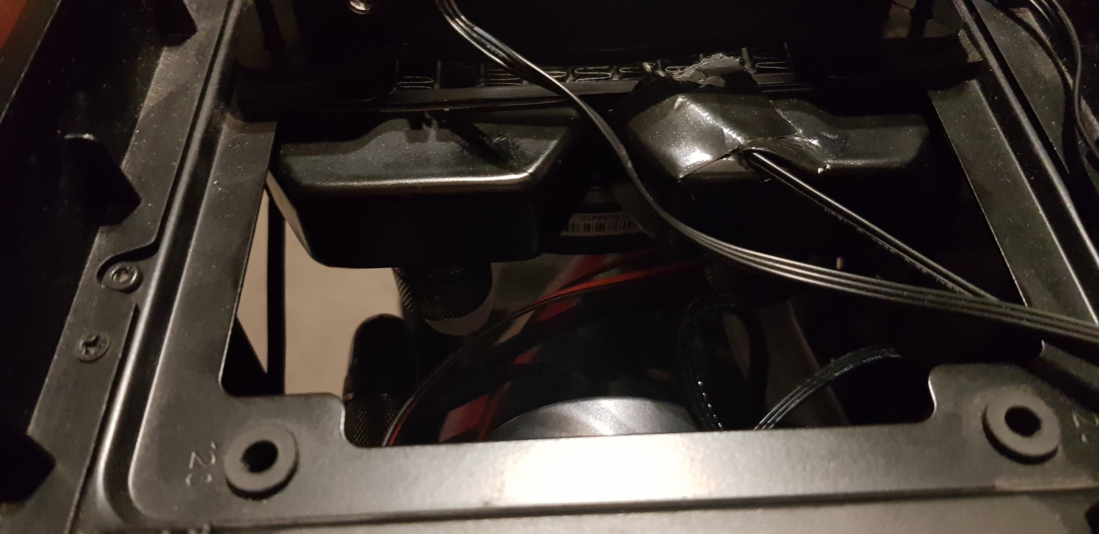

Der AGB ist in Schachtform und sitzt im Gehäuse in einem 5,25" Einschub.
Ghostrider2512 schrieb:
Und wie hast du den Kreislauf wieder befüllt?
Schau Dir mal das Bild an, das den AGB von vorne zeigt. Da sieht man zum einen das Kontrollfenster für den Wasserstand und zum anderen ist ein dünnes Röhrchen herausgezogen. Das ist der Befüllstutzen.
Nach entweichen der Luft, Füllstand angleichen, AGB zuschrauben, fertig
