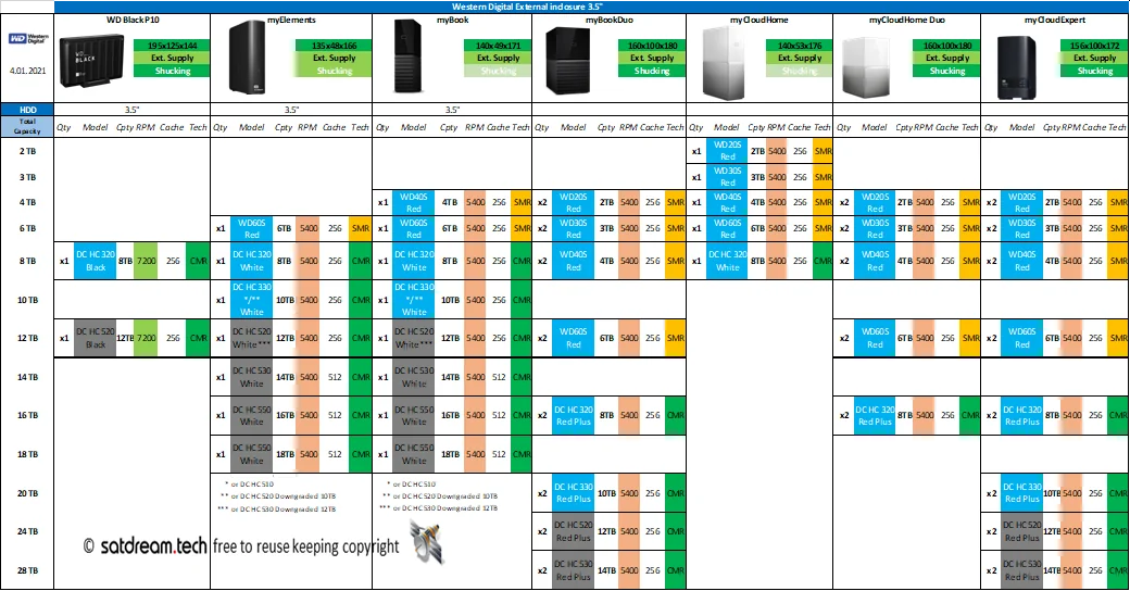

es gab wo eine Seite wo man sehen konnte welche Platte in den WD Elements > 3,5 Zoll < verbaut sind.
Leider finde ich die URL nicht mehr.

Meinst Du evtl. diese Tabelle hier? (Quelle z.b. hier):
Ein paar Details da drin stimmen nicht ganz (also nicht alles auf die Goldwaage legen), aber im großen und Ganzen passt das.

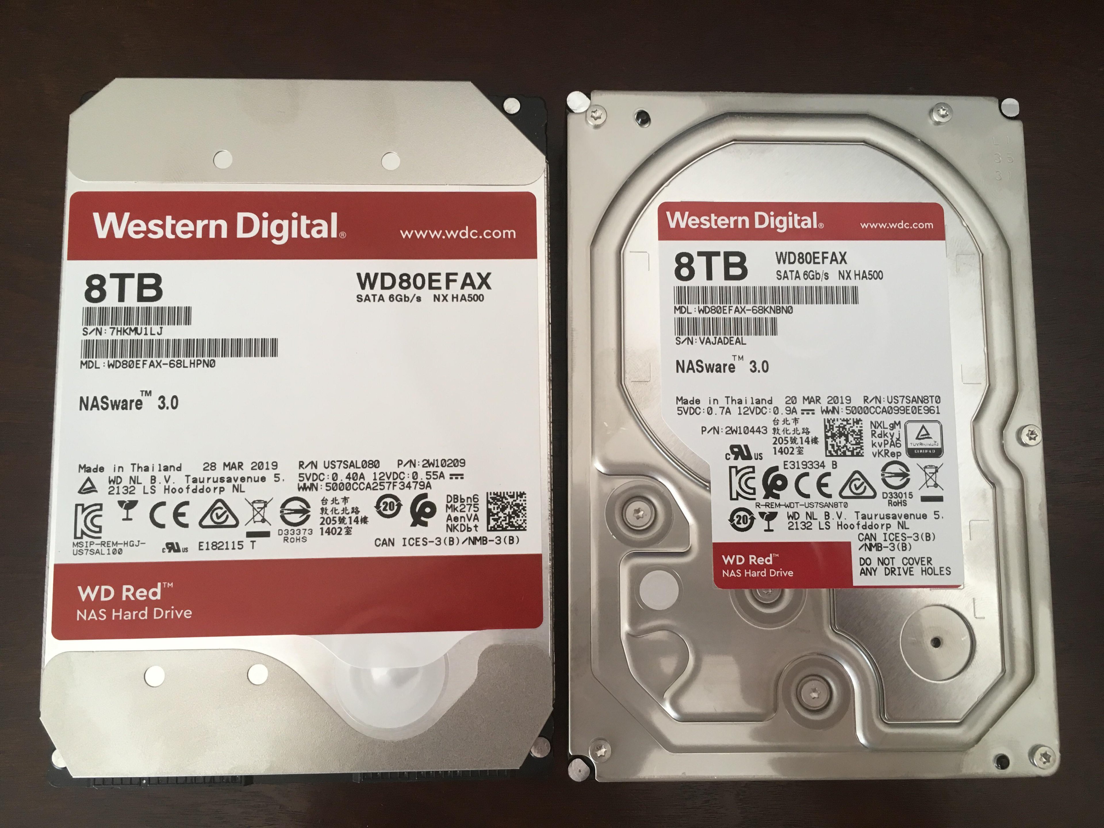

Dass 8TB Platten bei WD nur mit Heliumfüllung gefertigt werden konnten, ist schon einige Jahre her.
Inzwischen ist es WD gelungen bis inkl. 10TB mit Luftfüllung zu produzieren und tut das seitdem auch auf breiter Front. Gerade diese Modelle sind als besonders laut und warm werdend berüchtigt.
Hier sieht man es gut bei den 8ern, zwei Modelle von vor 4 Jahren:
Damals wurde sogar ohne Änderung der Modellkennung umgestellt. Die Heliumvariante sollte aber zumindest am SMART-Attribut 22 (16 hex) zum Heliumfüllstand erkennbar sein...
Bei den 10TB Platten war dann wenigstens noch an der Modellkennung erkennbar, ob es noch Helium oder schon Luft war... (WD100=Helium, WD101=Luft)
Genau diese, danke @Purche
