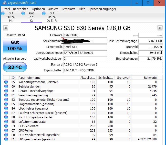

Das ist normal, CDI hat in der neusten Version das Attribut geändert auf dem die Prozentanzeige bei Samsung SSDs basiert und Samsung rundet beim Aktuellen Wert von Attribut B1 immer durch Abschneiden der Nachkommastellen ab, weshalb es auf 99 fällt sobald ein P/E Zyklen verbraucht ist. Dafür bliebt die 99 dann bis wirklich 1% plus einem P/E Zyklus voll sind. Im Gegensatz dazu rundet Crucial immer auf, da fällt der Wert erst auf 99 wenn wirklich 1% der spezifizierten verbraucht sind, selbst wenn es nur einer weniger ist, steht da noch 100. Wenn es 3000 spezifizierte P/E Zyklen sind, dann fällt bei der Samsung der Wert ab 1 P/E Zyklus auf 99 und dann bei 31 auf 98, bei 61 auf 98 etc. und bei Crucial bleibt er bis 29 bei 100, mit 30 fällt er auf 99 bis 59 erreicht sind, etc.powerbankuserx1 schrieb:sagen ob das normal ist das bei der 860 evo nach 450 GB schreibvorgängen die verschleiregulierung schon auf 99 ist oder ist die SSD kaputt?
Werte unter 100% bedeuten nicht das es einen Fehler oder Defekt gibt!
Dann nimm mal die neuste Version von CDI, bei den alten basiert die Prozentangabe auf dem Attribut B3, bei den neuen auf B1, damit wirst Du dann plötzlich nur noch 79% angezeigt bekommen, da eben schon über 20% der spezifizierten P/E Zyklen verbraucht sind.xxMuahdibxx schrieb:Och menno meine hat immer noch 100 % ... Gesamtzustand
