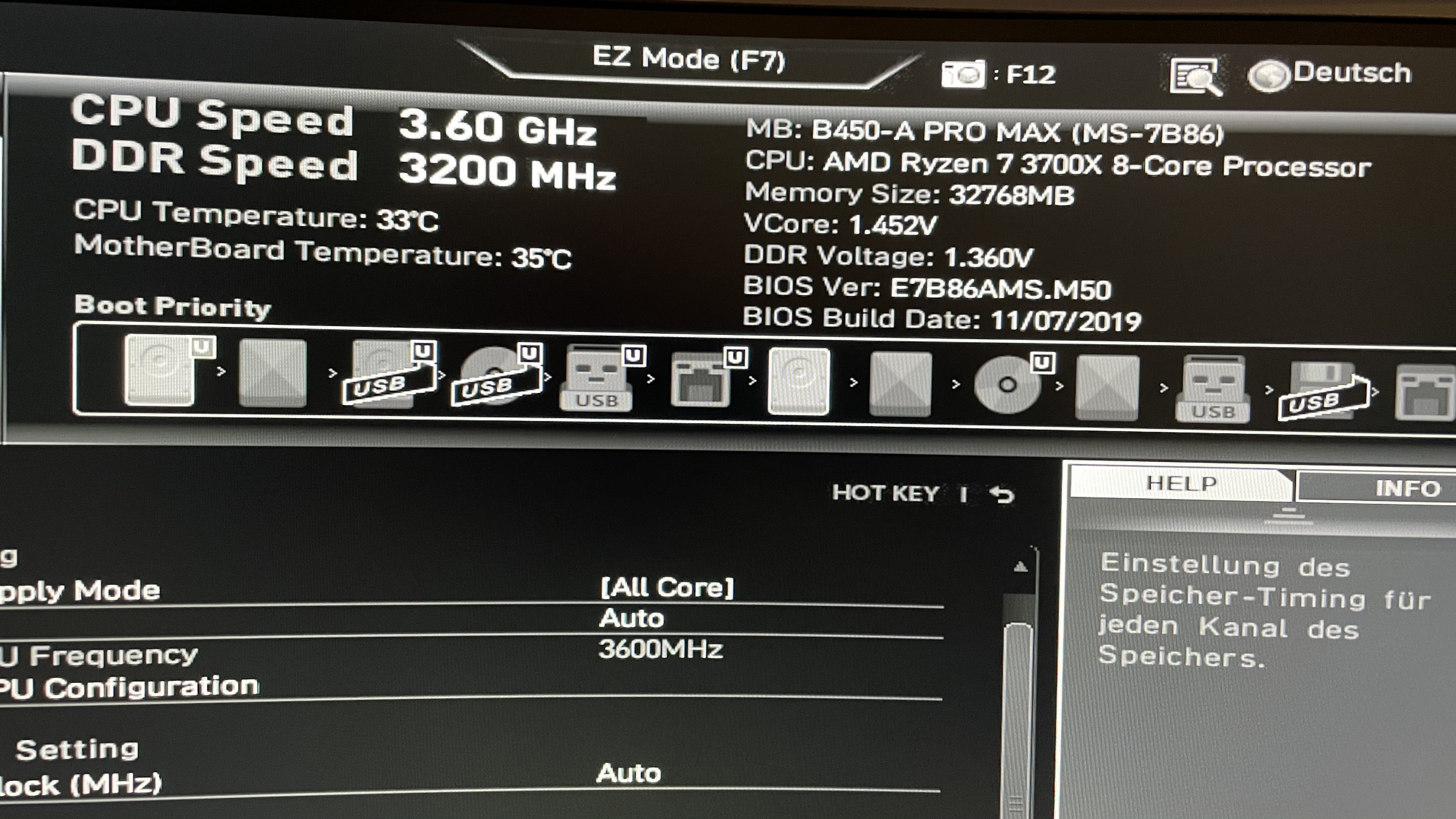

Das XMP-Profil ist geladen, auf 3200Mhz. Steht so im Bios.

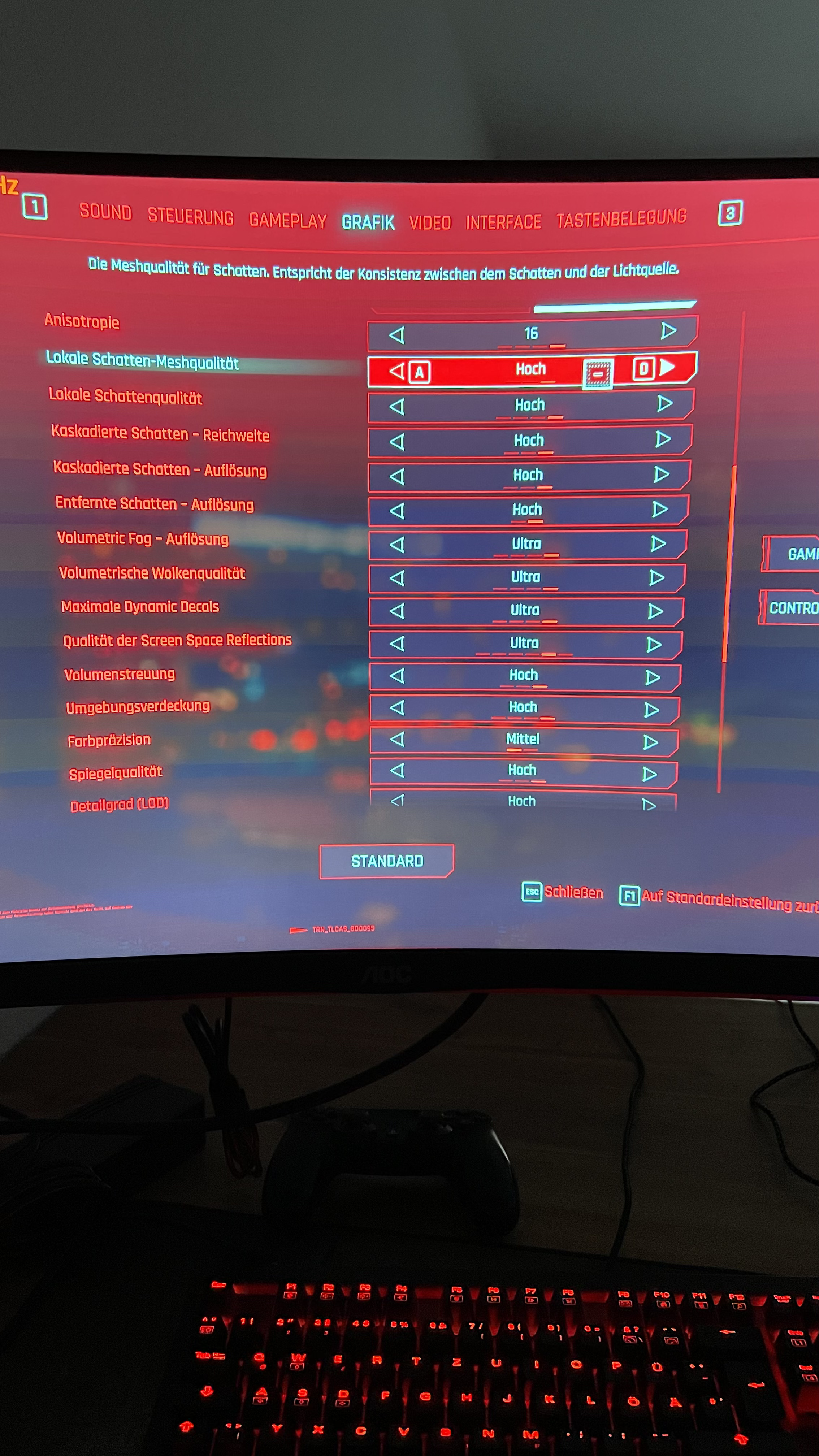

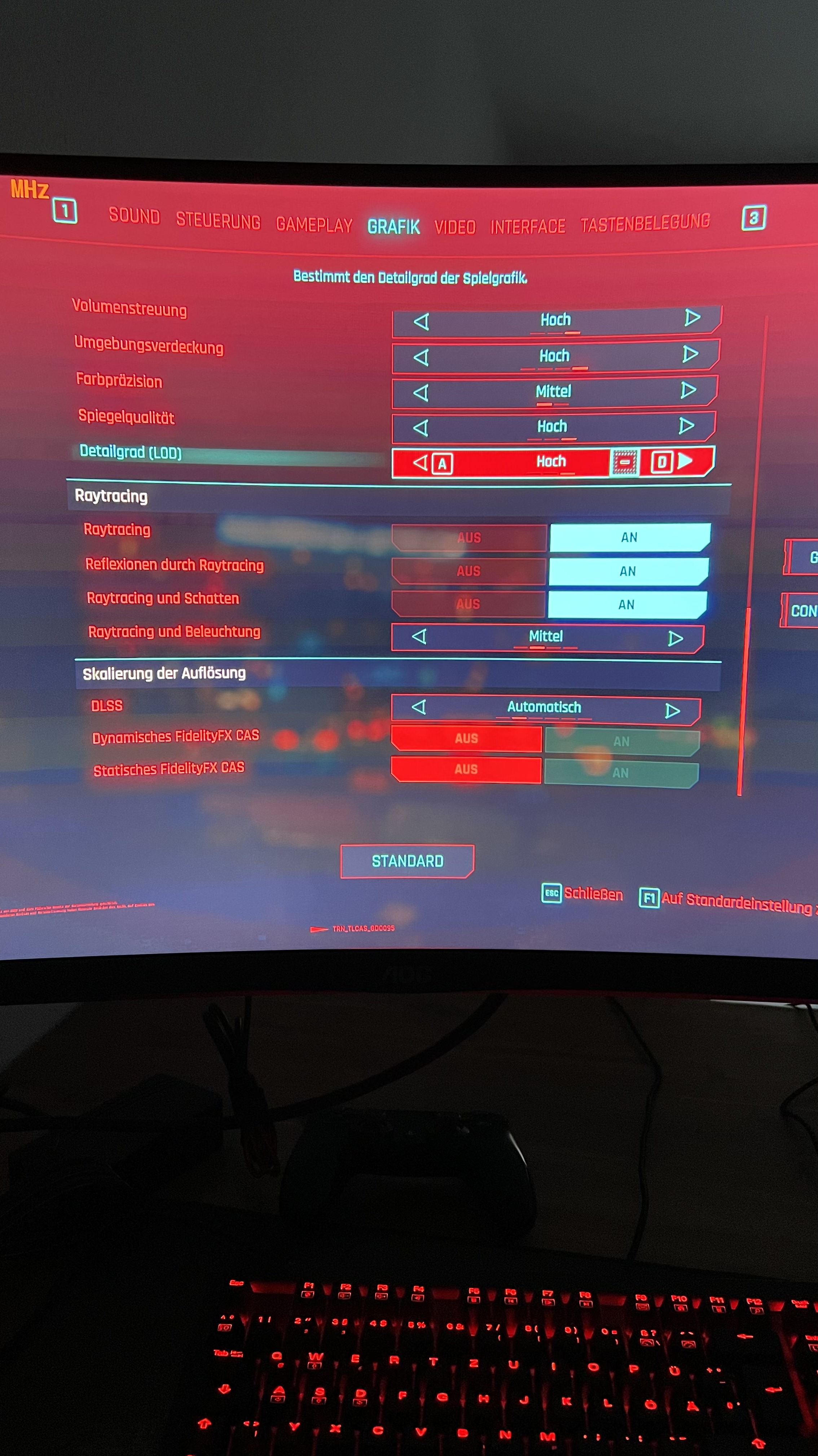

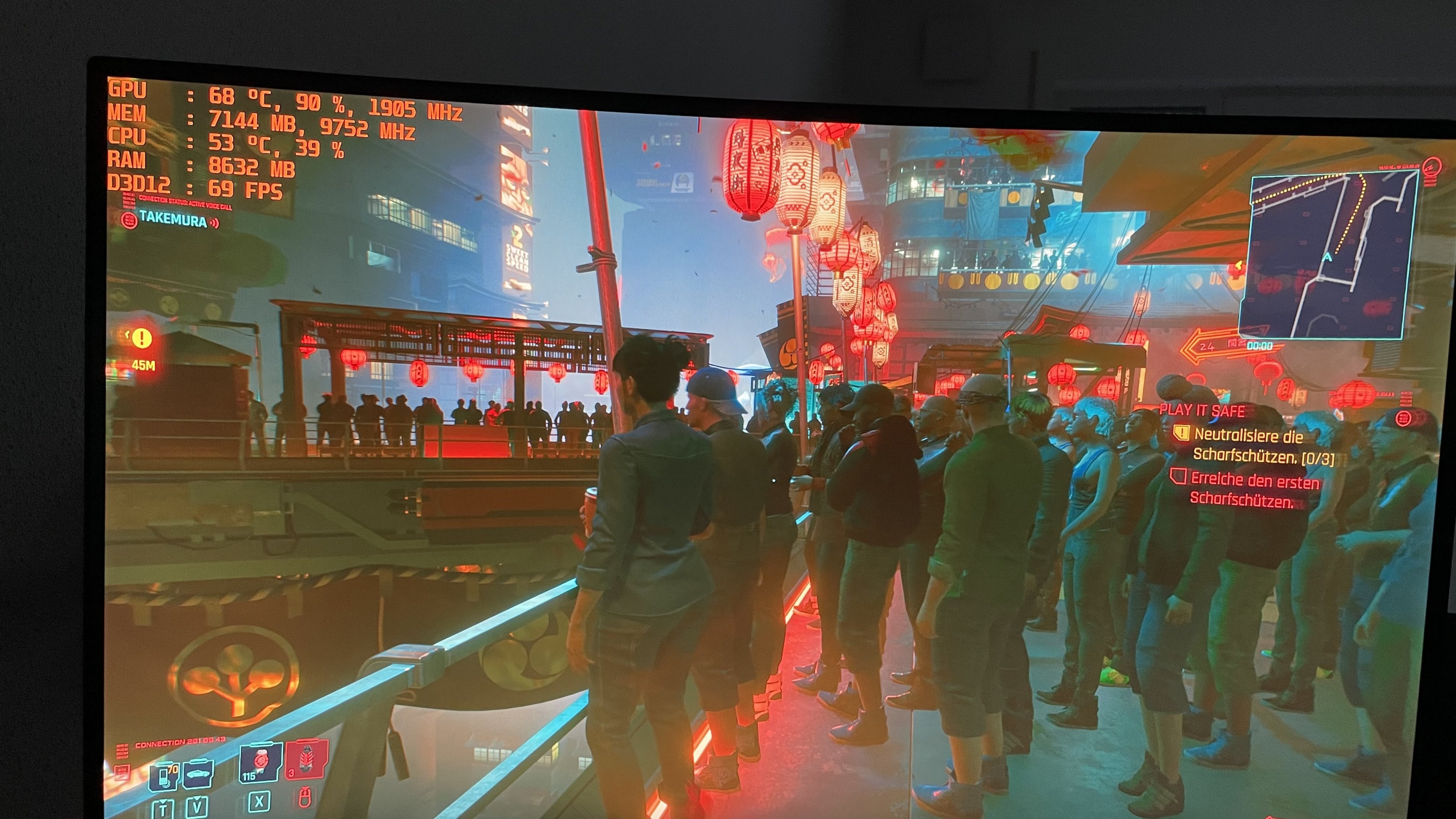

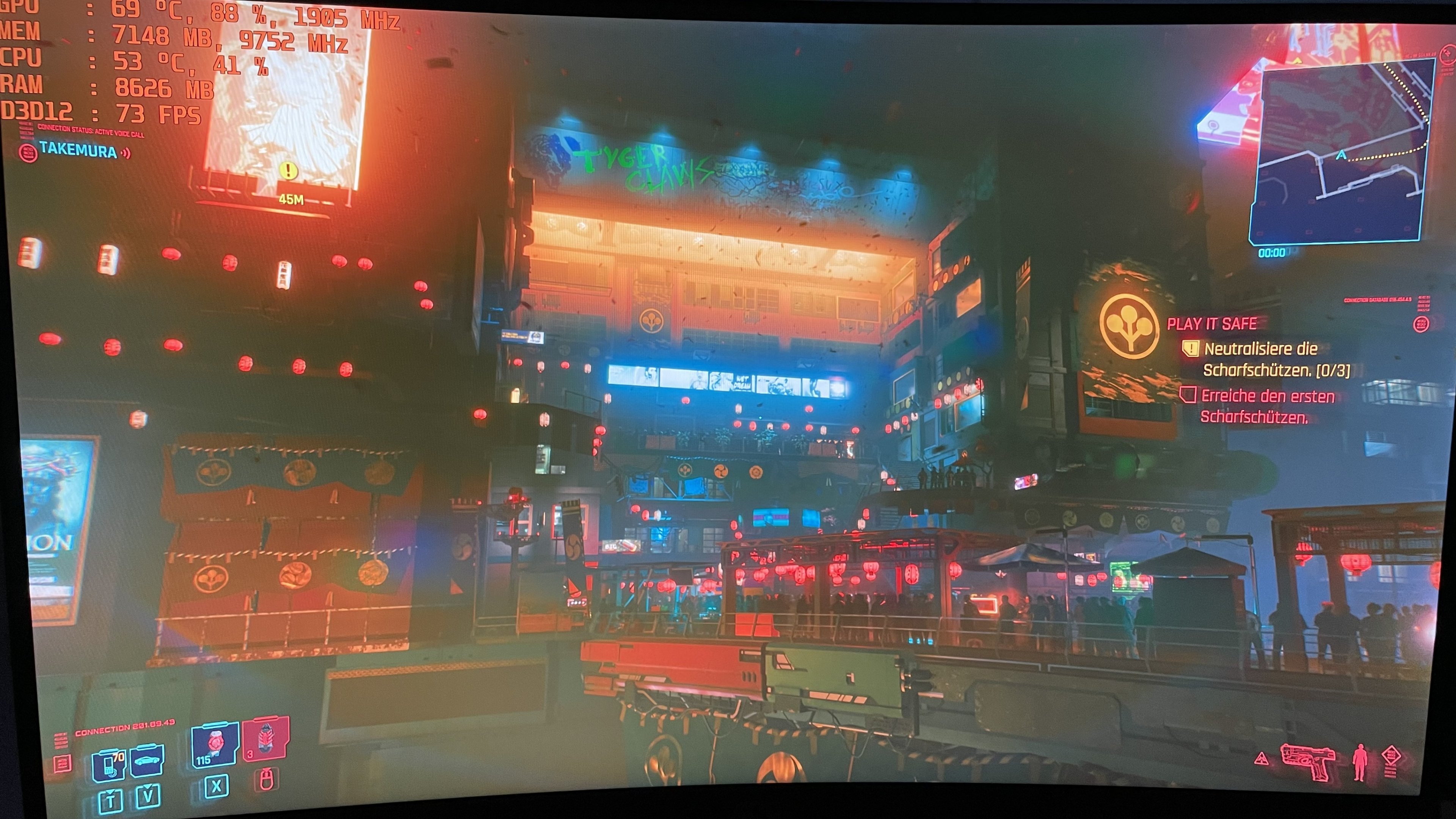

Habe mir auch 1440p im Vergleich zu 2160p höhere FPS-Werte erhofft. Aber die CPU läuft selten auf Hochtouren, egal welches Games ich spiele. Ich mach dazu gleich mal ein Bild des Rivatuner mit Cyberpunk.
Die GPU ist % meist ausgelastet, RAM-Speicher selten mehr als 8,5GB.
Fotos anbei.
Inwiefern machen 2 oder 4 RAM-Sticks bei Dual-Channel einen Unterschied?

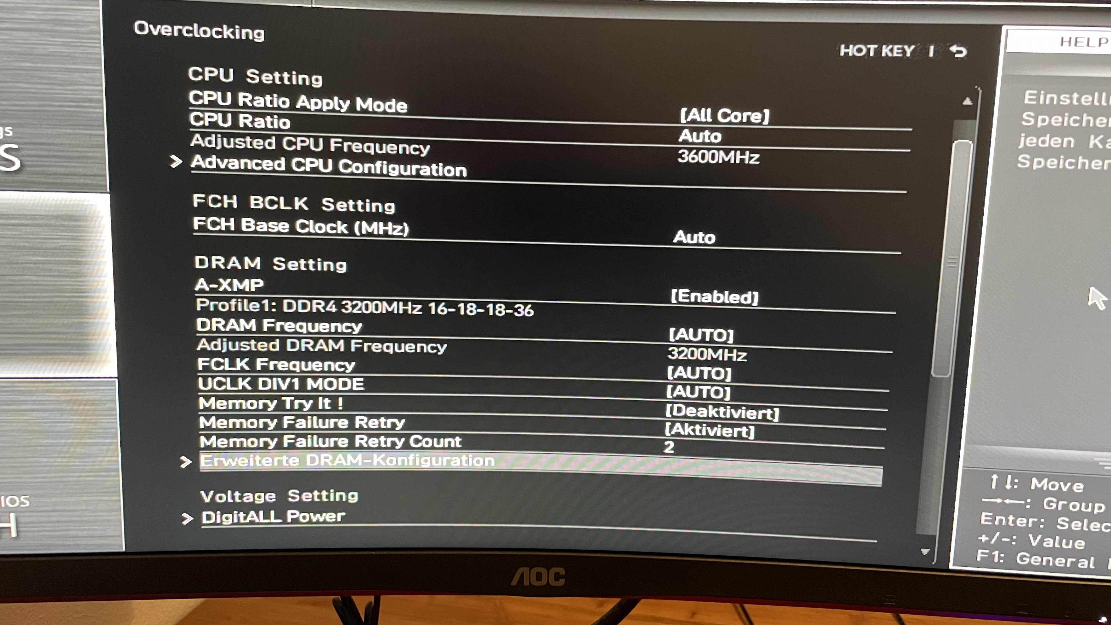

Anbei die Settings...
XMP aktiviert, oder?

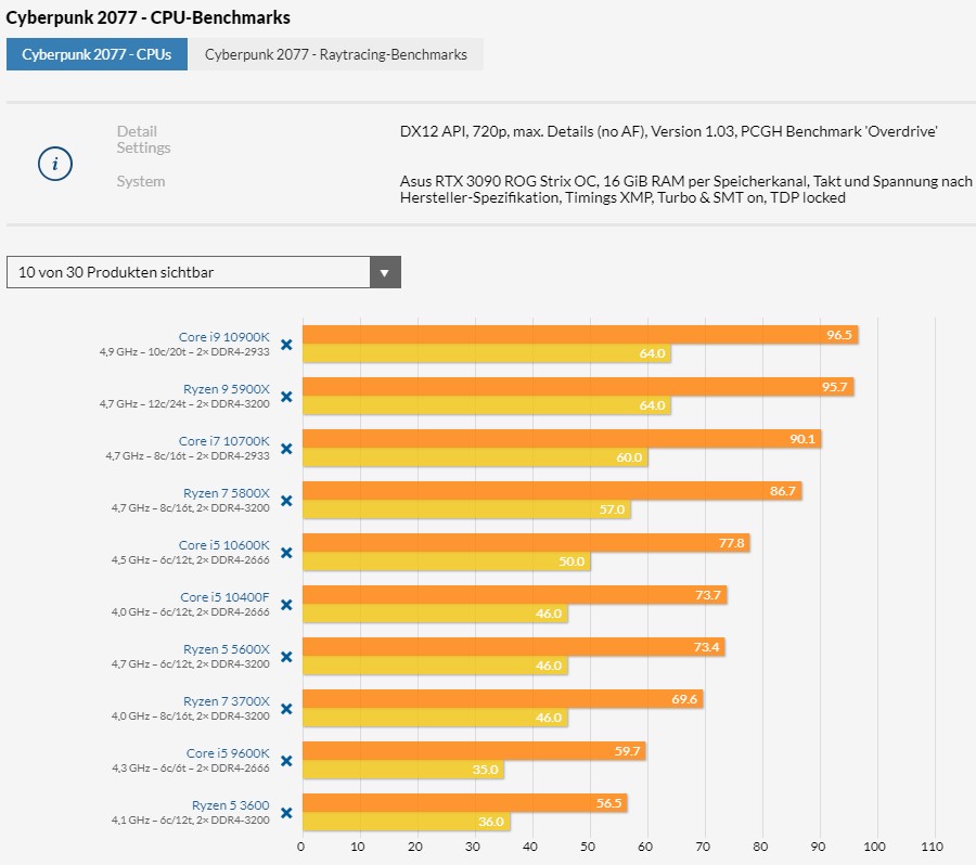

Sieht doch für einen 3700x gut aus. Aber für eine 3090 ist diese CPU leicht schwachbrüstig. Besonders was cyberpunk angeht. Zwischen einen 5900x und deinem 3700x lkönnen bis zu 25fps in 1440p liegen. Erst in 4K relativiert sich das.
2 RAM vs 4ram. Macht nur einen leichten Performance Unterschied wenn es sich um singelrank RAM handelt. Denn 4 mal singelrank ist 2 mal dualrank. Was in manchen Spielen Vorteile bringen kann, aber eher messbaren Bereich.
du könntest versuchen deinen RAM noch auf 3600mhz zu übertakten, muss aber nicht wirklich. Bringt dir vielleicht 1-3% mehr fps

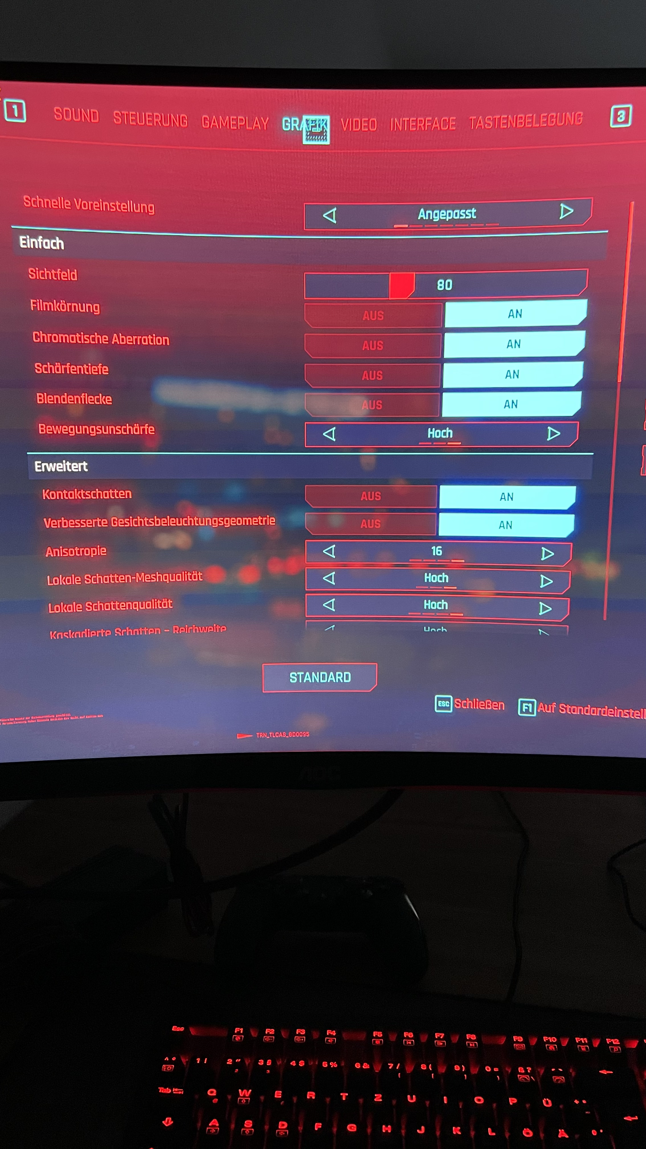

Du musst dir alle CPU Kerne / Threads anzeigen lassen um sicher zu gehen, dass es kein CPU Limit ist
aber in WQHD 1440p mit Ray Tracing sollte es eigentlich ein GPU Limit sein, wobei DLSS Automatisch
nur in Full HD rendert !? Warum Filmkörnung, Chromatische Aberration und Bewegungsunschärfe an ?
Der 3700X kommt in CP2077 an seine Grenzen:
Reaktionen: Slayher666
Gute Frage, das übersteigt mein Fachwissen. DLSS auf Qualität?
Die anderen drei Optinen ebenfalls aus?
Dlss hat mehrere qualitätsstufen. Umso höher die Qualität umso schöner sieht das Bild aus.Qualität kommt schon sehr nah an die native Auflösung ran, manche Konturen sehen sogar besser aus.
mit deiner Auflösung 1440p /dlss „Auto=Balance“ wird das Bild in 1.484 × 835 Auflösung gerendert. Bei Qualität wird die Render Auflösung 1.706 × 960 genommen. Wenn es auf die Bildqualität an kommt, sollte man min. Qualiti Einstellungen benutzen, besonders wenn die Native Auflösung 1440p oder Fhd beträgt. Bei 4K ist balanced noch Ok.
schau dir mal das Video von pcgh an. Ist zwar watch dogs Legion , aber hier wird Dlss ganz gut erklärt und gezeigt https://www.pcgameshardware.de/Watc...m_campaign=weiterelinks&utm_content=mehrlesen
