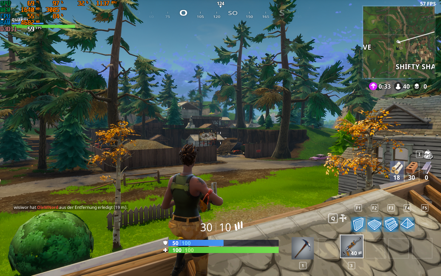

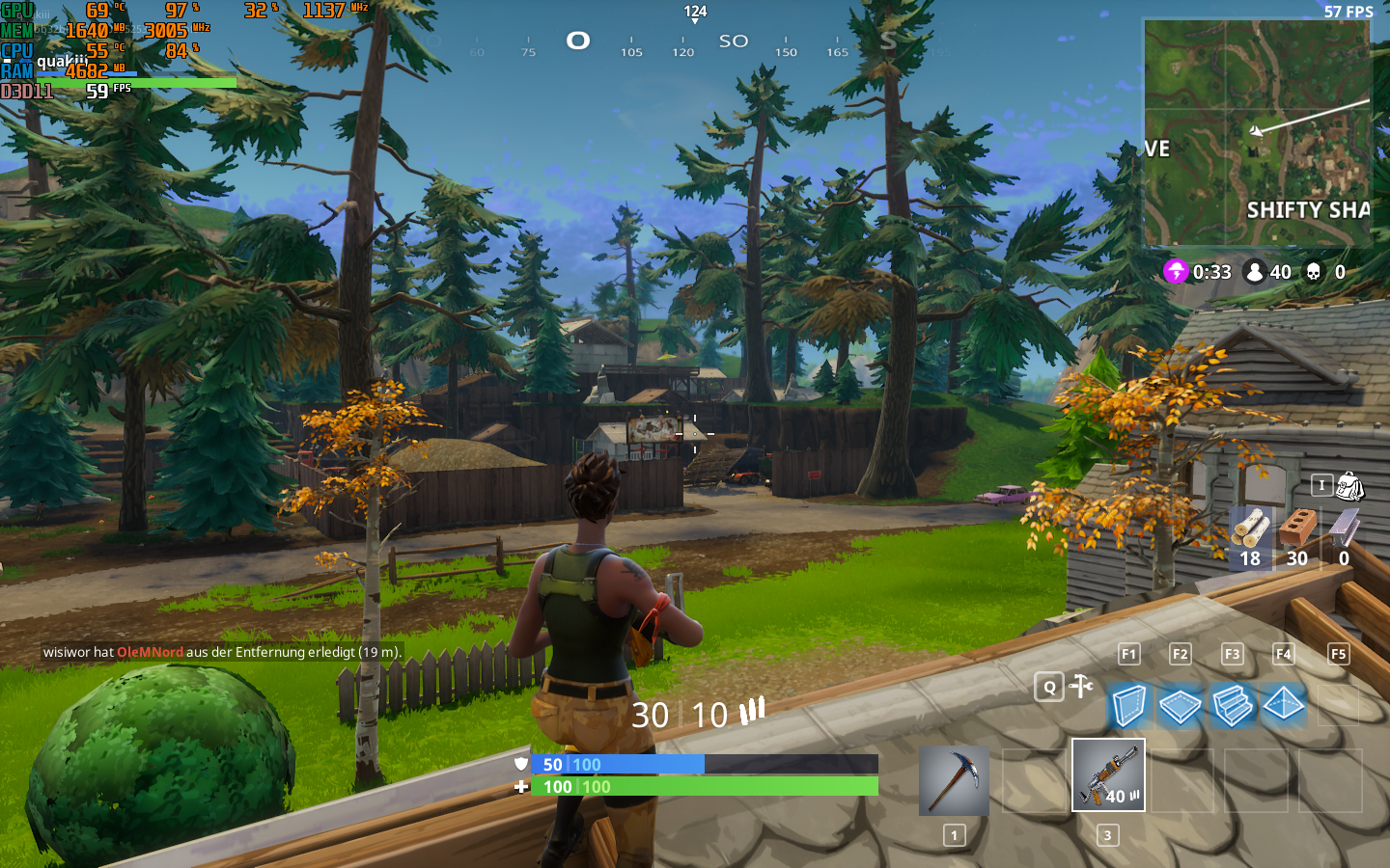

Mit einem Intel Core 2 Quad Q6600 von 2006 kann man heute noch 60 FPS in aktuellen Spielen erreichen, dazu eine vier Jahre alte Grafikkarte und ein wenig an den Reglern im Spiel arbeiten, siehe Beitrag #58. Es muss nicht immer alles auf Ultra stehen.
