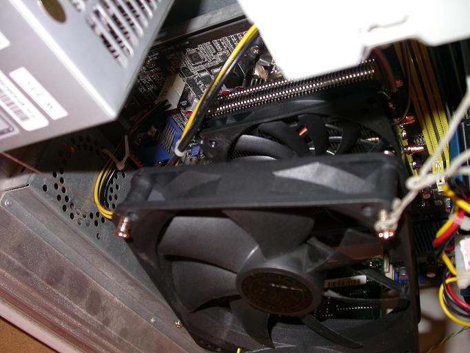

Sie wird recht warm, ist eine Mit integrierter Grafik, und nem 4*4*4 cm Passiv-Kühlkörper. Jetzt, wo kein gerichteter Flow durch den Kühler herscht ist sie so hoch. Ich hab mal ein paar Bilder gemacht, von der Montage. Und natürlich der Verteilung vom Vorherigen versuch. hab gerae neu Montiert. Aber Trotzdem ist die CPU_temp noch sehr hoch. Bilder kommen wenn ich das USB-Kabel wieder finde, mit der ich die Kamera nmitm PC verbinden kann :/Bilder von der Alten paste, neuer Paste und montage

Ich würde den Passivkühler mal abmachen und WLP neu draufgeben. Besser ist dann noch einen gerichteten
Luftfluss. Ich geben über das ganze Mobo einen gerichteten Strom vom 120mm Lüfter drauf ( nicht raus )
Meine NB hat 46 Grad bei Volllast, CPU ist 8 Grad kühler bei 50 Grad ... hab jetzt endlich das optimalste erreicht. Mehr bastel ich nicht mehr rum. Damit kann mein System bei 34 Grad Raumtemp unter permanenter 100% Auslastung aller 4 Kerne mit 3,4 GHz "überleben". Mit einem Boxed Kühler hatte ich die gleichen Ergebnisse.. nur war der PC etwas lauter.

Eig. kriecht leicht luft durch, die kriegt noch etwas ab vom 230er, aber nicht soviel als wie beim Boxed:
