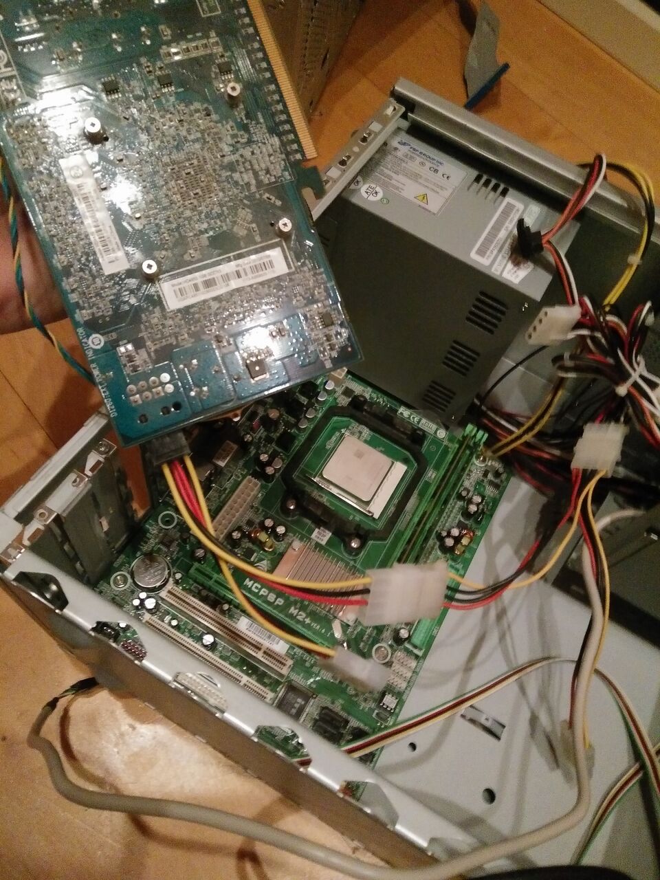

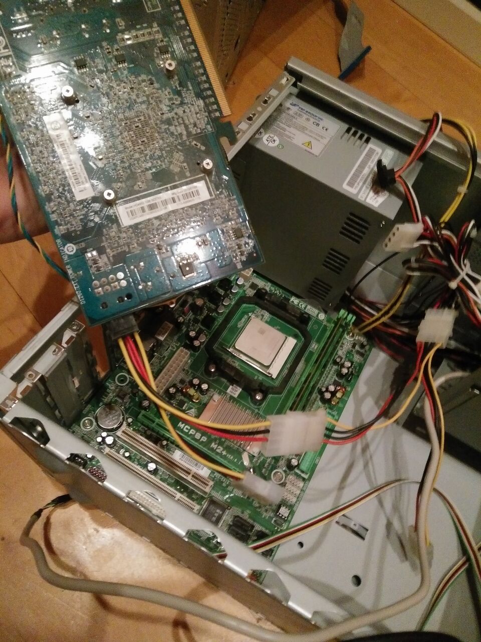

Aber wie willst du die 4850 anschließen?

Ehhh, so?
Ist das nicht richtig?
das HLC scheint uralt zu sein, das LC mit h ist nicht der brüller das FSP350-60MDN scheint das brauchbarste zu sein, aber nur für alte Office hardware
Molex - 6 Pin adapter sind nicht gut. Und wenn man schon welche benutzt, dann mit 2 molex vom Netzteil sonst werden die molex Stecker überlastet....
Adapter geht schon, aber immer beide anschließen und am besten an 2 verschiedene Stränge des Netzteils.
@Tinpoint: du meinst das MDN wäre besser? Über das Alter hab ich halt nicht direkt was rausfinden können und die restlichen Angaben waren auch recht dürftig.
Adapter sind schon schlecht, da sie a) die molex Stecker an ihre Grenzen bringen (stark dran oder etwas drüber) und b) die Anschlüsse meist nicht ohne Grund so gewählt sind. Bei OEM kann es da auch ab und an Probleme geben, wenn dann eine 12V nur 10A hat oder ähnliches...
Oha, okay, wusste das nicht mit den Adaptern, ist jetzt vorerst an zwei verschiedene Stränge angeschlossen.
