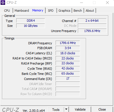

ich habe jetzt ein 8GB Modul von Samsung eingebaut. Kann ich irgendwie testen, ob er Dual-Channel macht?
CPU-z laden und starten, unter "Memory" steht dann wie der Speicher aktuell läuft.
Oder einfach Speicher-Benchmarks machen. Da müssen dann deutlich höhere Werte (bis zu 200 % = theoretisches Maximum) der vorherigen (in MB/s) rauskommen, die du im Single Channel hast.

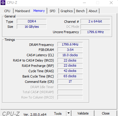

Bedeutet "Chanel: 2 x 64 Bit", dass das RAM im Dual-Channel Modus arbeitet? Oder wo sehe ich das?
Reaktionen: h00bi

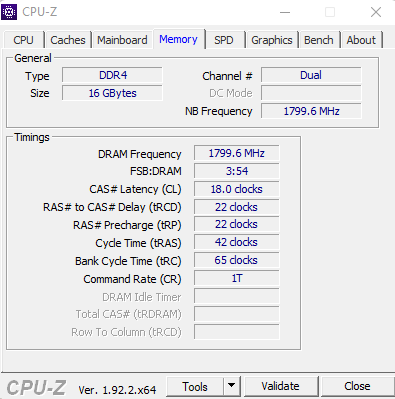

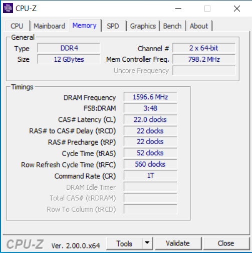

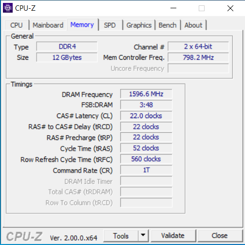

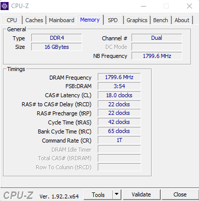

Sieht ganz so aus, da jedes Speichermodul eine Datenbreite von 64 Bit hat. Scheint eine Neuerung von CPU-z zu sein, sehe ich auch jetzt nach Update von 1.92 auf 2.00, auf meinem DDR4-System (2x 8 GB).
CPU-z_192_Memory_Corsair_3600-MHz.png CPU-z_200_Memory_Corsair_3600-MHz.png CPU-z_200_Memory_DDR3-1600.png

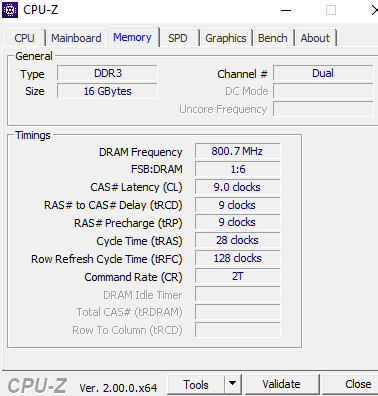

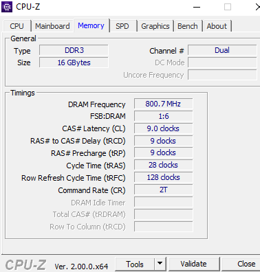

Auf dem PC mit DDR3-1600 (4x 4 GB) ist dagegen alles gleich geblieben.
