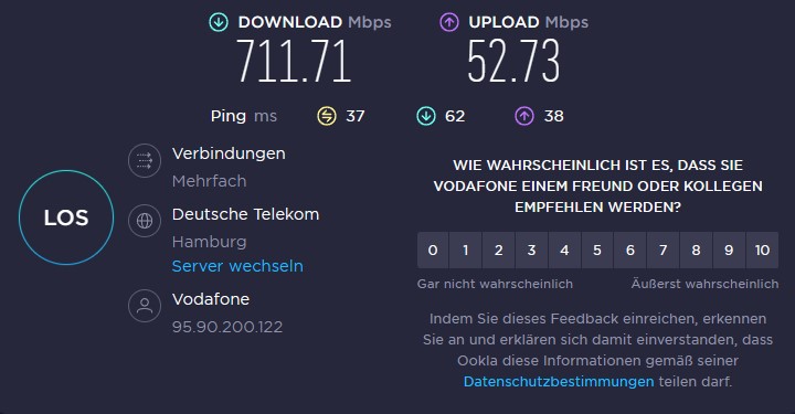

Ich habe in unserem Haus über zwei Etagen drei Wavlink Quantum Dax und die Leistung ist wirklich krass.
Die Rohleistung direkt am Router liegt bei 1040Mbps.
Das Bild bezieht sich auf das Wlan.
Und preislich ist das mit ca. 300 Euro für die Leistung absolut im Rahmen.
