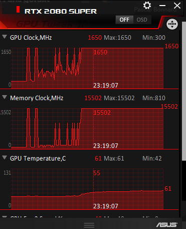

Die Treiber der 1060 sind genau die gleichen wie die der 2080S. Das war komplett sinnlos. Hast du wenigstens das frischeste Treiberpaket bei Nvidia geladen? Wie hoch taktet die Karte beim Spielen maximal? Wie sind die Temperaturen? Sind alle Stromversorgungsstecker fest drin?

Okay, das Netzteil genügt
Der takt ist ok
Die Temperaturen sind super.

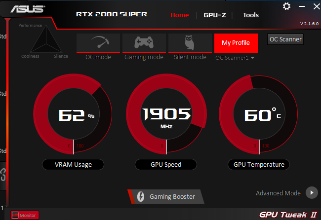

Da du diese Asus Screenshots geposted hast : das Tool stammt wohl nicht von nvidia - hast du eventuell noch utilities vom hersteller deiner alten gpu installiert?
madmax2010 schrieb:
Die Software ist vom Hersteller. Eine CD war auch dabei, da ich kein Laufwerk habe musste ich mir alles aus dem Internet herunterladen.
Die Grafikkarte ist von Gigabyte
Ohm
Warum hast du dann noch Asus Software drauf?
Ist deine gtx 1060 von Asus?
madmax2010 schrieb:
ich habe folgendes Programm gefunden:
Ja die 1060 war von Asus
Reaktionen: SirToast
Dann solltest du die Tools von asus und Gigabyte beide los werden.
Was du brauchst sind nur die Treiber von nvidia selbst. Sonst nichts.
Keine tollen bunten extra utilities von den Herstellern - die bremsen dir nur den Rechner aus und bringen nicht wirklich Mehrwert.

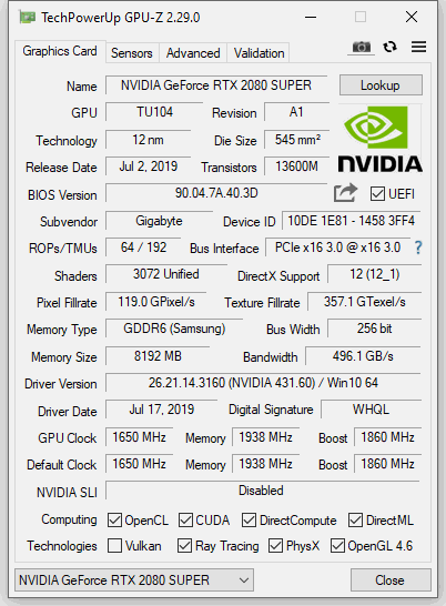

@Angxstupst2708:
Starte bitte GPU-Z. Rechts bei "Bus Interface" auf das Fragezeichen klicken, Render Test starten und während dieser läuft bitte Screenshot vom GPU-Z Hauptfenster machen und hier einstellen.
Reaktionen: Dandelion
Vollzitate bitte unterlassen. Das ist im Forum nicht gern gesehen.
Gut, ist mit 3.0 unterwegs.
