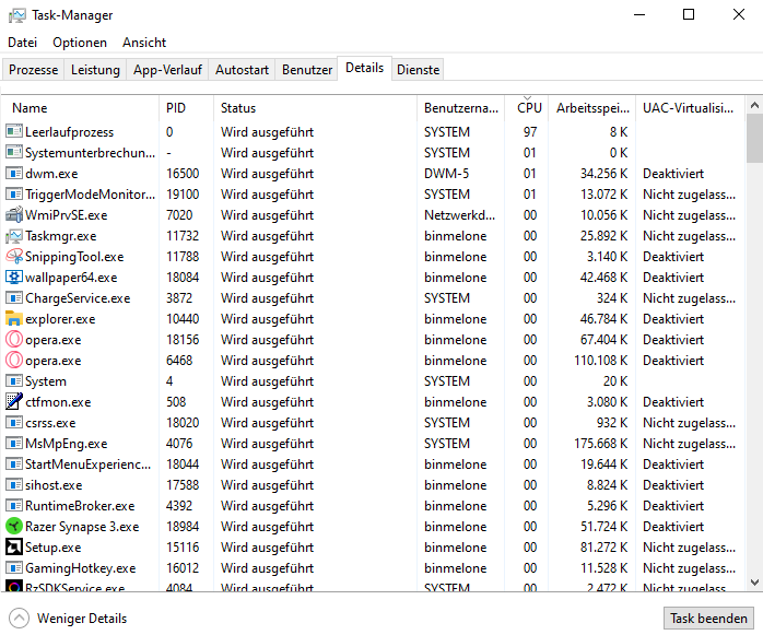

Mach mal bitte einen Screenshot vom Task Manager im Reiter "Detail". Sortier dort bitte nach CPU-Auslastung.

Ich hänge einen Screenshot an. Verstehe leider nicht alles, aber mir ist aufgefallen das beim RAM 1502 MHz stehen. Dabei sollte er eigentlich auf 3000MHz takten. Ist es normal das da weniger angezeigt wird?
Was sagt HWInfo?
DDR=double Data Rate....wenn der Ram mit 1500MHz läuft, dann können effektiv, so viele Bits übertragen werden, wie mit 3000MHz möglich wären......und da die höhere Zahl besser klingt, steht das auf dem Ram.....passt also bei dir.
Auf dem Screenshot sieht man ja leider keine Belastung und auch nicht die Taktraten.
Du kannst dir entweder ein Overlay mit dem MSI Afterburner bauen, oder ienfach mal das Spiel im Fenstermodus und kleinerer Auflösung spielen....und daneben HWInfo offen haben.

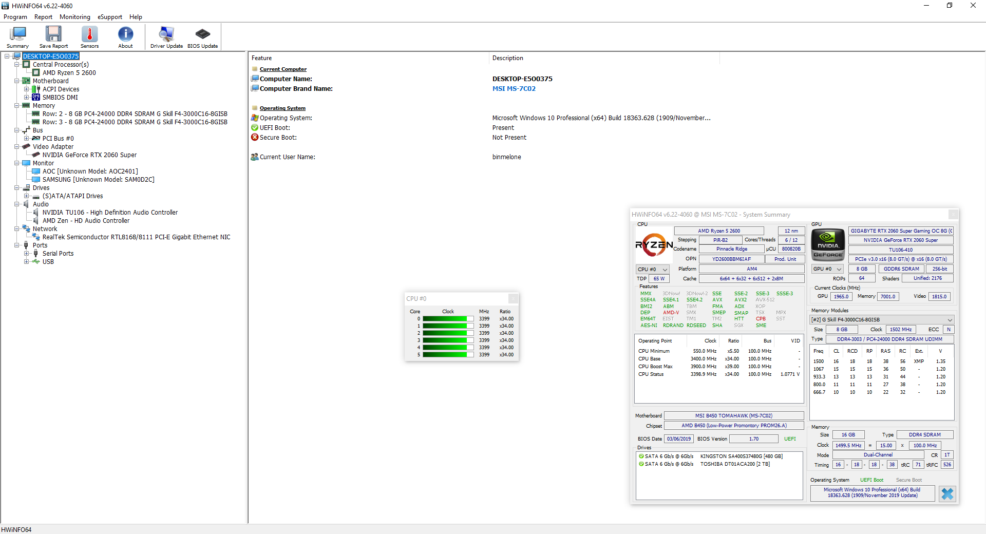

Habe HWInfo während WoW laufen lassen. Hänge ein Screenshot an. Ober ich weiß nicht wo man da etwas erkennen soll. Oder soll ich "Sensor Status" laufen lassen?

Ich lasse die FPS vom Nvidia Overlay anzeigen. Nehme mal als Beispiel WoW. Habe teils nur 60 FPS in normalen 5 Spieler Dungeons. Hatte früher 90-110. In Apex droppt die Framerate auch mal unter 100 :/
Ja sensors only.....Du willst ja neben dem Spiel sehen, wie sich der CPU Takt verhält.....bricht der ein, oder bleibt er hoch....Ist die GPU Auslastung auf guten 98-99% oder darunter?
Sind die Temperaturen unkritisch?
