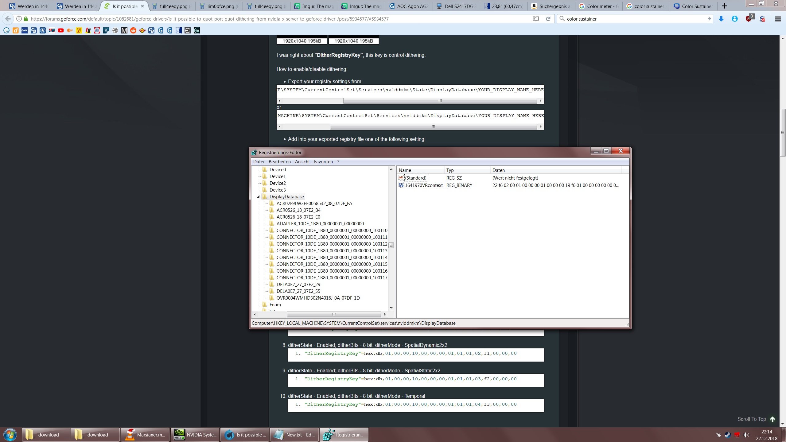

@Marcus Hax0rway
Ich hab keine ahnung welchen Regkey ich hier exportieren soll, ich habe im moment meinen Acer, den Dell und meine Oculus Rift angeschlossen.
Ich finde da selbst den den DEL ordnern zuviele einträge mit den Hexwert db 01 .... entweder funktioniert der guide nur für Linux oder nur Win10 oder ist einfach nicht mehr up to date :(

@Marcus Hax0rway
WoooooW vielen dank für den Link aus dem nvidia Forum, ich hab den 2. Regeintrag für die 8bit einstellungen gerade eingefügt und zank peng ist das Colour Banding nach dem neustart zu 90% verschwunden, ich muß noch mehr testen.
Das ist ja schon fast Magic, wirklich heftig... ich hätte nicht gedacht das ich das noch in den Griff bekomme, ich bin jetzt echt happy :)
Danke nochmal, jetzt muß ich noch testen ob das auch bei den Spielen funktioniert.
Das ist wirklich voll der Geheimtipp!
