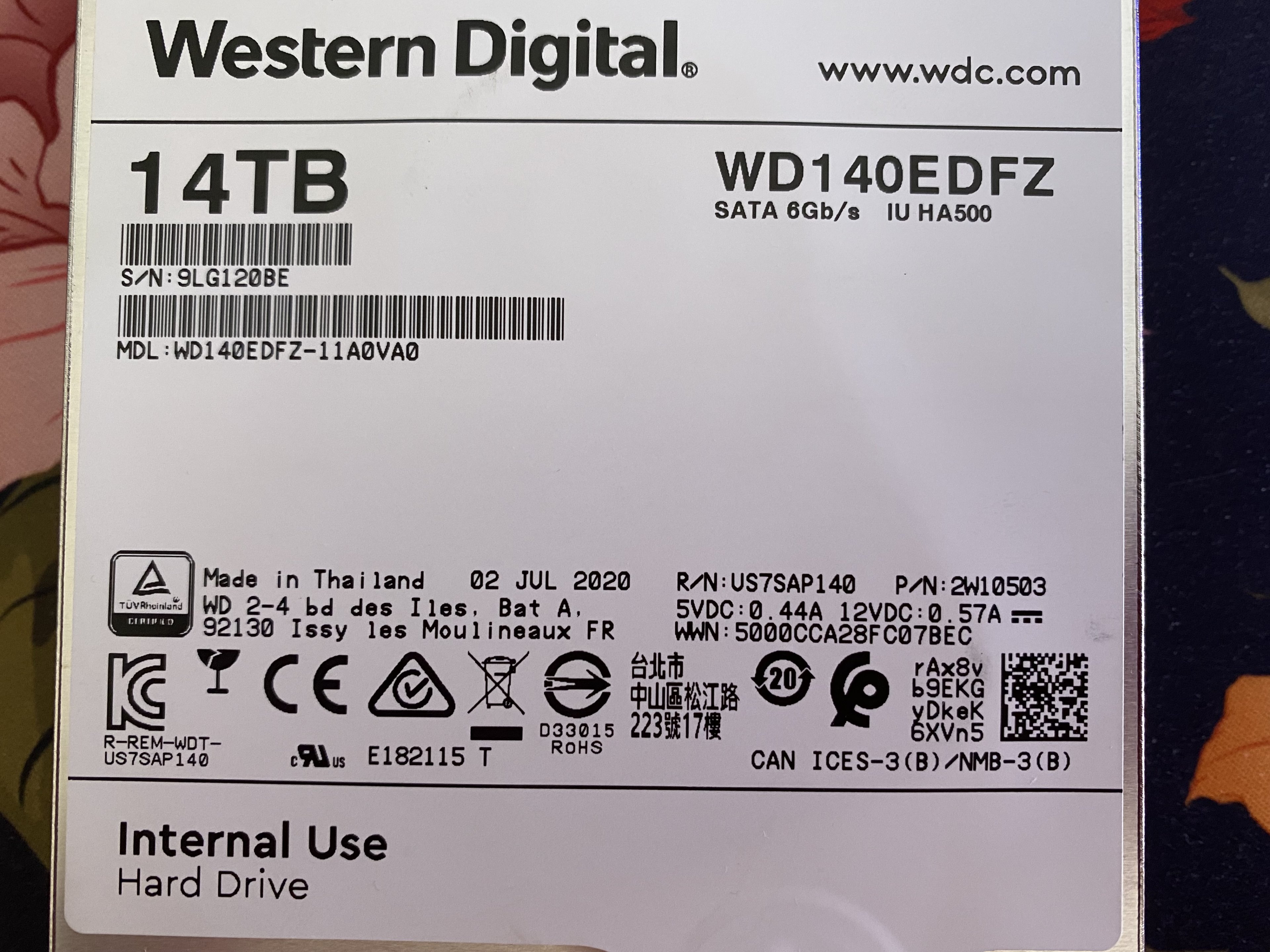

Hallo
ich habe seit langen Probleme mit mein HDD ich hatte denn immer als Externe Festplatte benutzt mit eine HDD Docking Station alles läuft prima keine Probleme aber ich möchte es in meine Pc ein einbauen als Interne HDD aber wenn ich Strom kabel anschliesse Passiert gar nix hdd läuft nicht keine geräusche ich hab alle Kabel versucht keine Erfolg ich hab ein be quiet dark power 12 850 Watt Netzteil.
White Label Festplatten laufen nicht an normalen Sata Stromsteckern an. Du musst einen Pin abkleben oder einen Molex auf Sata Stromadapter nutzen. Rest erklärt dir Google

genau ich hab denn HDD aus ein MyBook aus gebaut wenn ich ein Molex auf Sata Stromadapter nutze geht das dann​
Soll das eine Frage sein? Dann lautet die Antwort: J
a; es wird funktionieren.

Die Platte läuft, wenn die 3.3V auf Pin3 nicht anliegen.
Daher auch Pin3 abkleben oder Molex > SATA-Adapter verwenden.

Meine Erfahrungen decken sich hier mit den anderen. Im QNAP NAS laufen die WD White Label Platte direkt, im PC musste ich den Pin abkleben.
Gut geeignet dafür ist Kapton/Vinyl/Polyimid-Band
