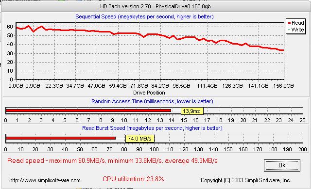

HI!
An deinen Ergebnissen scheint wirklich etwas nicht zu stimmen.
Ich hab auch die WD 1600JB (SE, kein plan was das bringt) und hab mal auch den Test laufen lassen.
Weiß selber nicht ob die Benches gut sind, vielleicht könnt ihr mir das ja sagen, aber Vergleichswerte kann ich zumindest liefern.
mfg mic
Die Werte sind in Ordnung - mit Ausnahme der CPU-Last, denn die könnte niedriger sein.
