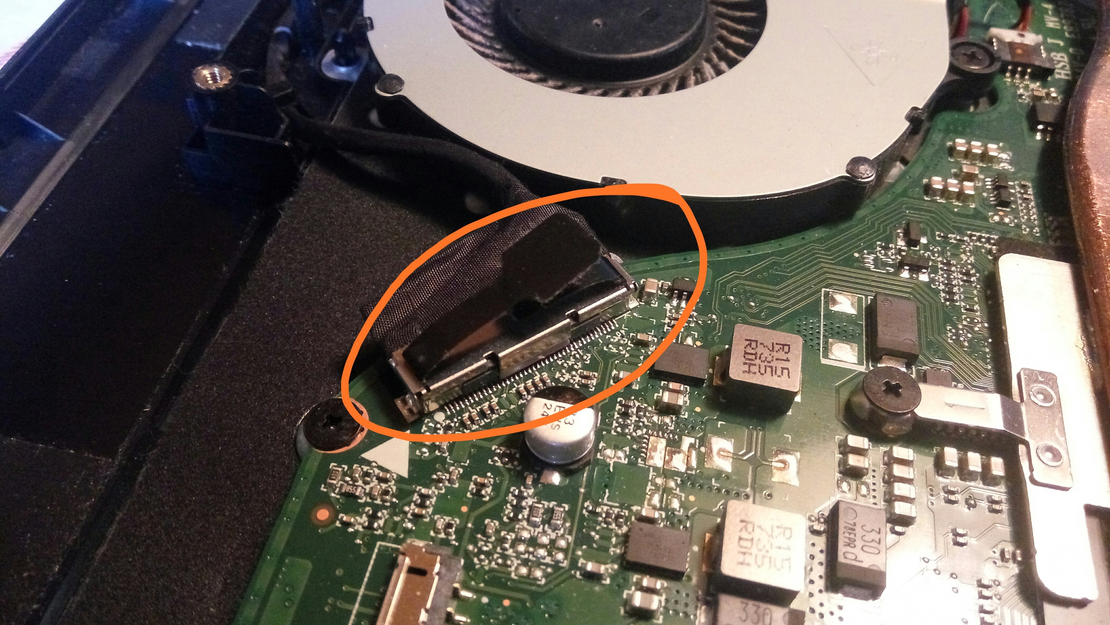

Bei meinem Laptop wird der Bildschirm seit einigen Tagen komplett weiß. GPU funktioniert noch, da auf nem externen Monitor alles in Ordnung ist. Wenn ich den Display ein wenig vor oder zurück bewege, dann kommt das Bild auf dem Laptop-Display kurz wieder zurück, verschwindet dann meist aber so schnell wie es gekommen ist. Manchmal kommt das Bild auch, wenn ich einige Minuten einfach nur warte und den Laptop nicht bewege.
Ich vermute nun, dass vllt das Kabel nen Wackelkontakt hat, welches den Display mit dem Mainboard verbindet. Folglich habe ich alles aufgeschraubt und den Display abgehängt, aber nun ist auf dem Mainboard ein mir unbekannter Stecker begegnet und ich getraue mich nicht, zu fest daran zu ziehen und weiss nicht wie ich den entfernen kann, denn dann könnte ich das Kabel rausnehmen und kontrollieren, wo der Fehler liegt.
Hier ist das Bild, wisst ihr ob ich den entfernen kann und wenn ja, wie?
PS. Falls ihr denkt, der Fehler läge woanders, dann nur her mit den Intesionen. :)
Edit: Wozu ist eigentlich das schwarze Plastik auf dem Anschluss gut?
An den schwarzen Plastikteil musst du nach oben ziehen um den Stecker zu lösen.
Ich vermute aber nicht as es daran liegt da diese Stecker relativ fest mit dem Mainboard verbunden sind.
Um den Stecker zu reinigen würde ich Isopropanol nehmen, bringt dies keine Abhilfe vermute ich einen Kabelbruch, dann müsste das komplette Kabel getauscht werden.
Der Stecker ist fest, das Problem ist Kabelbruch (im Bereich der Schaniere)

Das könnte ein LVDS Stecker sein. Weis man aber nicht. Ist oft nicht genormt und jeder Hersteller kann da machen was er möchte. Liegt aber vermutlich nicht am Stecker sondern am Kabel. Die haben oft Kabelbrüche durch das häufige Auf- und Zuklappen.

Könnte auch das Display selbst sein. Hatte ich mal selber den Effekt beim bewegen des Displays. Konnte aber das Bild durch zusammendrücken des Displays (zwischen Daumen/Zeigefinger) jenes wider wieder "wecken".

Danke für eure Antworten! :love: Den Stecker konnte ich erfolgreich trennen, leider sind die Kabel ziemlich gut isoliert und es ist extrem ätzend die Isolierung zu entfernen um zu prüfen wo das Kabel gerissen sein könnte.
Und der zweite Punkt ist, dass auch wenn ich den Laptop überhaupt nicht anfasse, das Bild nach ein paar Minuten wieder kommt.
Das spräche doch gegen einen Kabelbruch und eher für einen Defekt des Displays, denn bei einem Wackelkontakt sollt das Bild doch nur dann erscheinen, wenn man den Laptop bewegen würde.

Habe jetzt den Teil der Kabel welche bei den Scharnieren liegen, geöffnet und die sehen ganz in Ordnung aus, lediglich ein silbriges Kabel ist ein bisschen flach gedrückt an einer Stelle, aber das hat wohl keinen Einfluss.
So wie's bis jetzt aussieht, stimmt was mit dem Display nicht. Muss ich wohl den ersetzen.
Edit: Es ist ein Acer Travelmate P259

Ich habe jetzt einen neuen Display eingebaut und nun funktioniert alles wieder reibungslos. :love: Habe den alten farbenarmen LCD-Display gegen ein neues IPS-Display ausgetauscht. Kostenpunkt war ca. 85 Schweizer Franken. 20.- Zollkosten und ca. 60.- für das Display und dazu noch 5-10.- für den Währungswechsel.
Also ich muss schon sagen, zwischen dem alten und dem neuen Display liegen Welten, was die Farben und den Kontrast angeht. Ich bezweifle, dass ich noch einmal einen Laptop ohne IPS-Display kaufen werde. :rolleyes:
