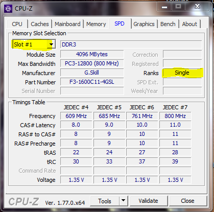

Hab gerade in mein alten HP DV7 7147SG Laptop mit 4GB Ram einen weiteren identischen Riegel von einem anderen Hersteller eingebaut.
Der Laptop zeigt jetz auch 8GB an aber CPU-Z sagt einmal dual und einmal single Rank.
Was läuft hier falsch ?

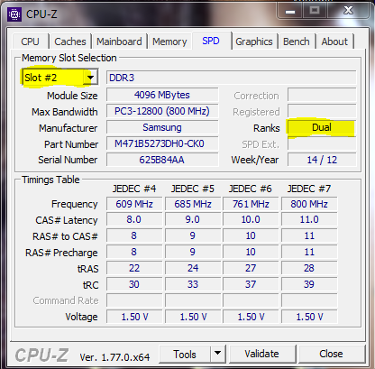

Hier ist der neue Ram.
Das hier ist der original verbaute Ram.
Es müsste bei beiden Dual stehen oder ?

warum ?
der erste is halt single rank und der andere dual rank
Das sind keine identischen Riegel, die du da hast ... Samsung und Gskill.... worauf du evtl. anspielst ist der DUAL Channel? Das ist aber was anderes als die Ranks

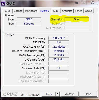

Verwechsel dies nicht mit Dual-Channel, das müsste unter "Memory" dann angezeigt werden bei CPU-Z.
"SPD" zeigt nur die jeweilige Programmierung in jedem Riegel.
"Memory" zeigt aktuellen Betriebsmodus
Rank und Channel sind verschiedene Sachen
Ranks sind die Verdrahtung auf einem einzelnen Riegel, es gibt Riegel die Quad-Rank sind.
Channel sind die Kanäle die von der CPU zum Mainboard bereitgestellt werden,
diese Channel können biszu jeweils 2 Riegelslots auf dem Mainboard haben,
falls dort 2 Slots pro Kanal verbaut sind gibt es wieder 2 Varianten, eine Y-Verbindung oder eine Durchverbindung namens Daisychain.

Baal Netbeck schrieb:
Rank ist was anderes als Channel, falls du das verwechselst.
Achso :freak::hammer_alt:
Dann läuft also alles im Dual-Channel ?
Sieht gut aus :)
Alles klar danke euch :)
