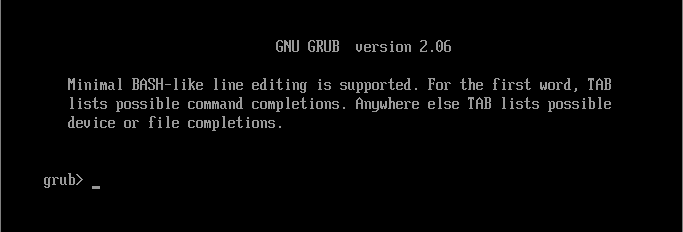

Wenn ich die virtuelle Maschine starte, dann bekomme ich dieses Menü:
Tippe ich hier "exit" ein, startet Windows.

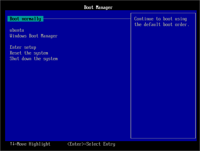

Wenn ich beim Starten der VM mit esc ins Bootmenü der VM gehe, bekomme ich das angezeigt:
Hier kann ich "ubuntu" auswählen, dann startet mein Linux Mint - also eigentlich alles ok.
Wie bekomme ich es aber hin, daß mir bei grub> eine Auswahl angeboten wird, in der ich Windows oder Linux auswählen kann?

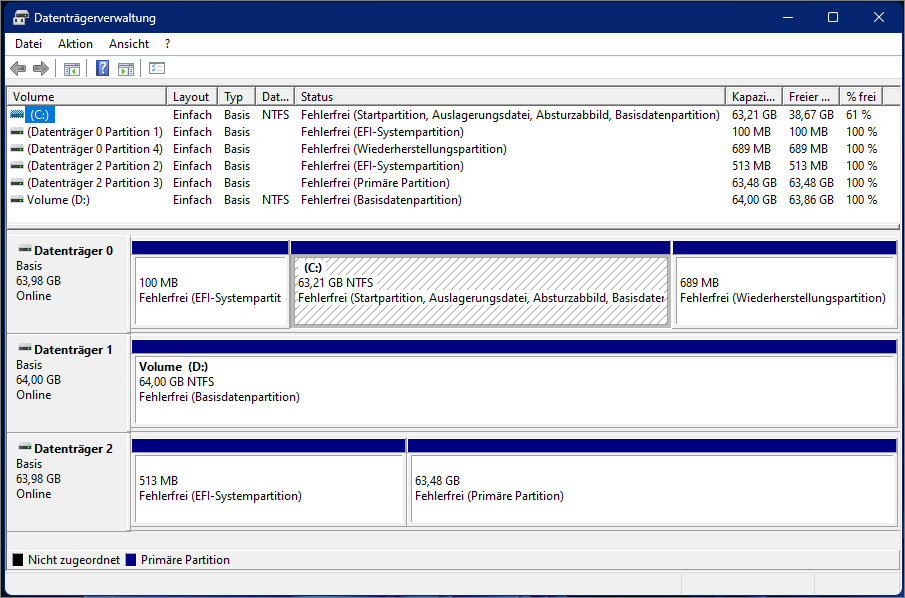

Und hier noch die Datenträgerverwaltung aus Windows (falls das wichtig ist):
Datenträger 0 enthält Windows, Datenträger 1 ist eine Windows-Datenpartition, auf Datenträger 2 wurde Linux installiert.

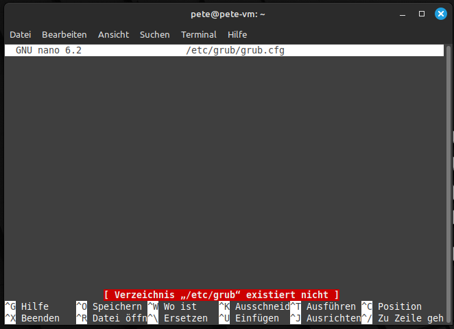

Aber Du solltest doch Grub dann zumindest unter Linux Mint einrichten können.
Mit nano /etc/grub/grub.cfg bekomme ich dieses Fenster:
dann sudo nano /etc/default/grub
ohne .cfg

Du scheinst zwei EFI Partitionen in Deinem Rechner zu haben. Das ist eher keine gute Idee. Die UEFI Firmware könnte hier durcheinander kommen wenn die Boot-Dateien von Windows auf einer und die von Linux auf einer anderen EFI-Partition sind.
Das hat sich die Linux-Installation selbst so eingerichtet.

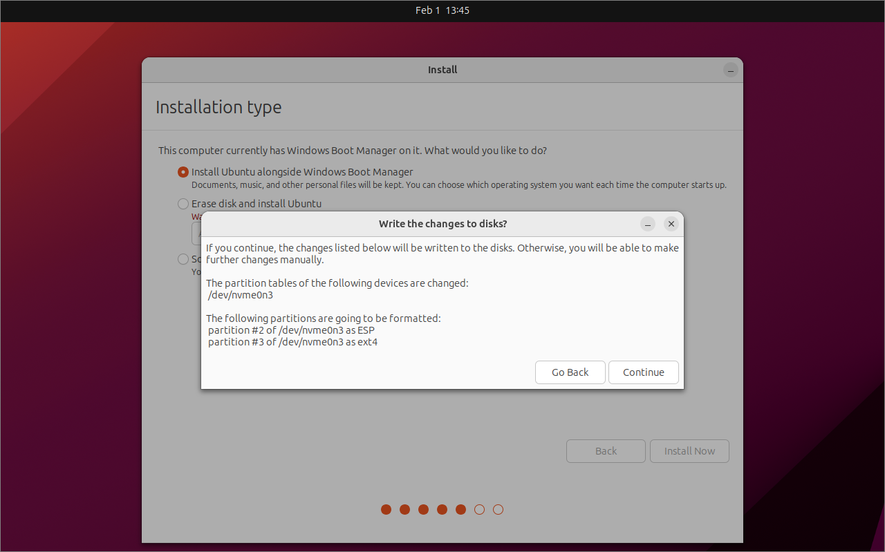

Ich habe gerade mal die selbe Prozedur mit Ubuntu 23.10 gemacht, da sieht das so aus:
Das Ergebnis ist allerdings das selbe. Es erscheint grub> ohne Einträge.
Wenn bereits eine EFI-Partition (ESP) existiert, möchtest du ja eigentlich diese auch für Linux benutzen und keine zweite anlegen, d.h. die bereits vorhandene müsste als /boot/efi gemountet werden.
Reaktionen: up.whatever
Das bedeutet nicht, dass die Konfiguration korrekt oder sinnvoll ist. Wobei es schon eigentümlich ist, denn so ein Standardfall sollte problemlos laufen.
Das was du da siehst, ist grub ohne geladene Konfiguration. Das ist nicht der Normalfall, da geht etwas schief.
Nö, das macht keine Probleme. Ist sogar eher empfehlenswert.
Systeme wie PopOS z.B. setzt das sogar zwingend voraus.
