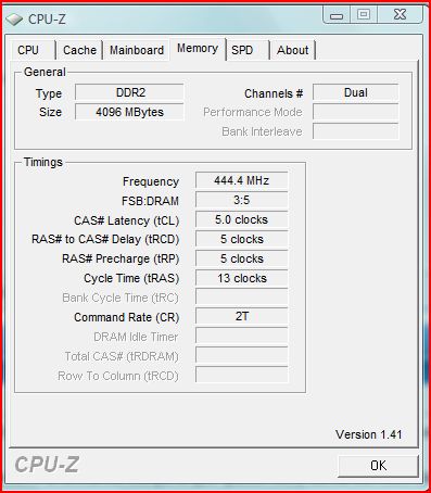

Kann das sein das der Speicher jetzt nurnoch auf DDR667 läuft ? Sieht ja fast so aus in dem Bild , ist dir noch nicht aufgefallen ?
ja aber könnte sein weill sie nicht voll ausgelastet waren..den jetzt habe ich einen leistungsindex von 5.9 wieder

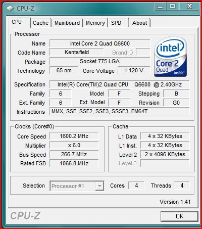

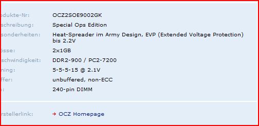

Nun machst du mich aber wirklich unsicher hier mal zwei bilder 1mal die Daten der Rams und 2.was mir CPU Z sagt!
Wie kann ich das ändern??das ich die volle Bandbreite habe??

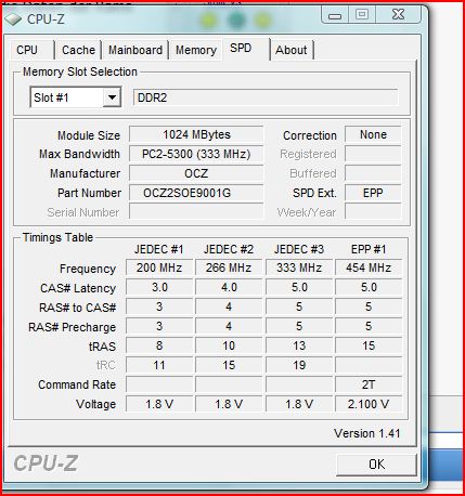

Im Bios die korrekte Taktung und Spannung laut CPU-Z einstellen -> Frequency 454MHZ

Keine Ahnung wer sowas machen soll , ich sehe aber deine aktuelle RAM Taktung und weiss das du Sie korrigieren musst da 667MHZ bei DDR 2 900MHZ zu wenig ist.

Im SPD-Reiter von CPU-Z steht über dem 454Mhz-Profil "EPP". Das bedeutet, dass diese Einstellung nur automatisch vorgenommen wird, wenn der Chipsatz auch EPP unterstützt, und dies können nur nforce-Chipsätze.
Im Prinzip kannst Du es eh fast so lassen, da es keine signifikanten Performance-Steigerungen geben wird, zumal Du nicht übertaktest und der FSB recht niedrig ist (266Mhz).
Du kannst aber im Bios mal auf DDR2-800 schalten, dann die Timings auf 5-5-5-15 fixieren, die Spannung auf 1,9V erhöhen oder auch straffere Timings ausprobieren. DDR2-800 bei CL4-4-4-12 sollten möglich sein, wenn Du dem Ram 2,0-2,1V gibst. Aber erwarte Dir davon keine Wunder ... ;)

nicht merkbar leistungsindex hatte ich ja schon vorher auf 5.9 und crysis geht au immernoch auf very high..aber ich kapier das nicht das die DDR2900MHZ blöcke nicht als solche erkennt werden..??!eine ahnung??
