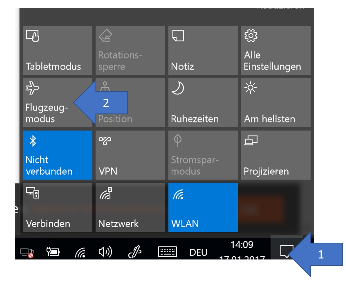

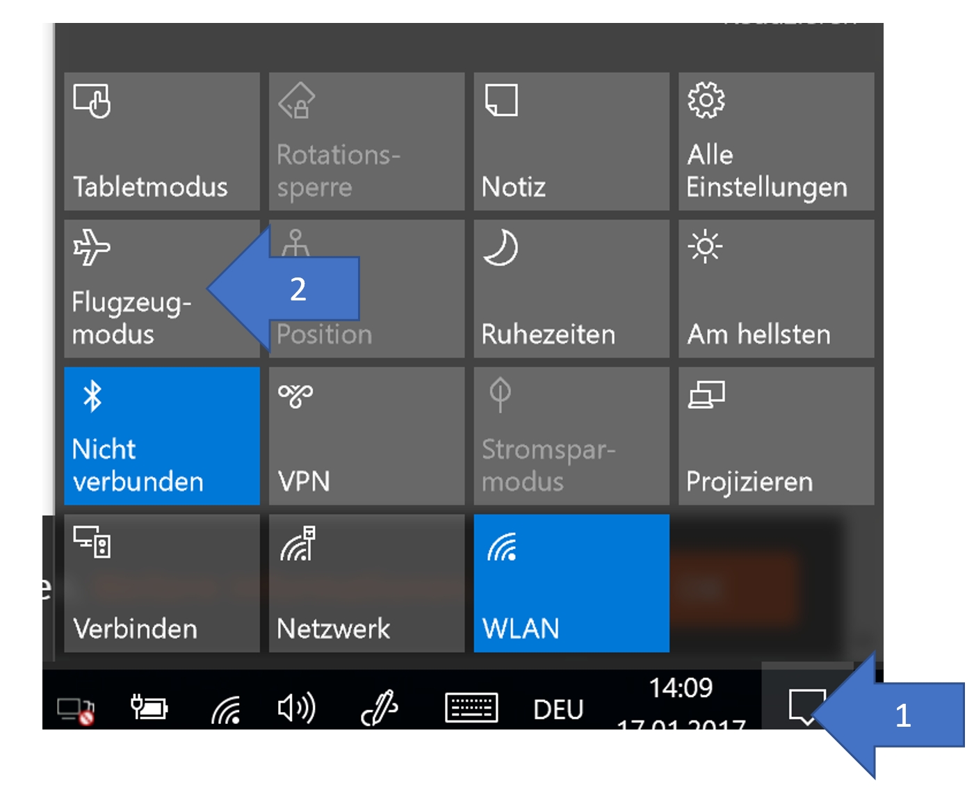

Also den Windows 10 Flugzeugmodus findet man hier:
Oder unter "Einstellungen" im Startmenü klicken, also dieses Zahnrad und dann auf "Netzwerk und Internet". Dann kannst Du links in der Liste die Rubrik "Flugzeugmodus" wählen und dieser lässt sich dort auch abschalten, ggbf. je nach Rechteverwaltung nur mit Adminrechten.

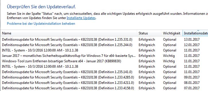

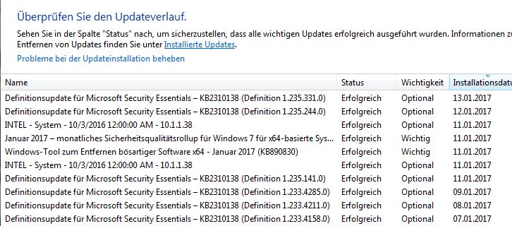

Kam am letzten Patchday am 10.01. nicht ein neuer Treiber für Chipsatz mit? Wir war so......
Genau Intel Chipsatzteiber wurde aktualisiert. Screenshot von Win7.
Das Update mal deinstallieren, dann müste ja der alte Treiber wieder da sein.
