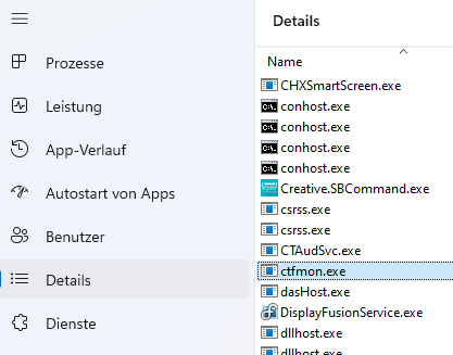

Ich bezweifle, dass es daran liegt, aber schau doch mal ob der Prozess "ctfmon.exe" läuft. (also der sollte laufen)
z.B. den Details vom Task-Manager:

Also ctfmon.exe steht nicht im Taskmanager, sondern CTF-Ladeprogramm. Wenn ich auf Dateipfad gehe, werde ich auf die ctfmon.exe geleitet.

Wie gesagt, ctfmon.exe läuft.

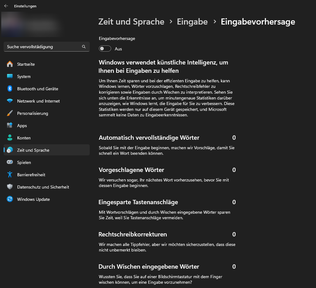

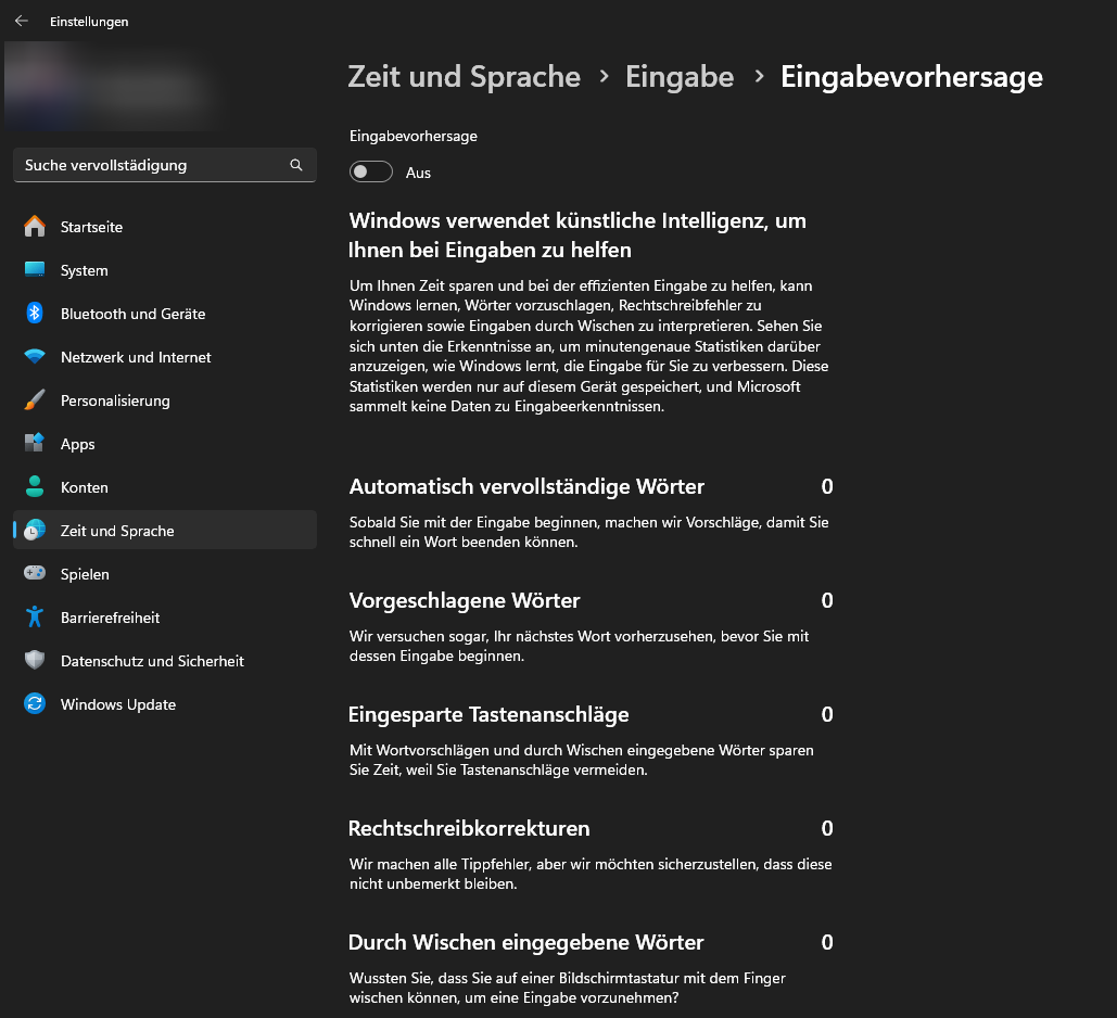

WinFan schrieb:
ist aus. Selber drauf gekommen. Hat Nichts gebracht.
Kann man die KI ausstellen. Entweder bin ich oder sie zu schnell??? :-)
Textvorschläge bei der Eingabe AUS
Mehrsprachige Textvorschläge AUS
Rechtschreibfehler automatisch korrigieren AUS
Rechtschreibfehler hervorheben AUS
Eingabevorhersagen AUS
Ich weiß echt nicht weiter. So ein doofer Bug
