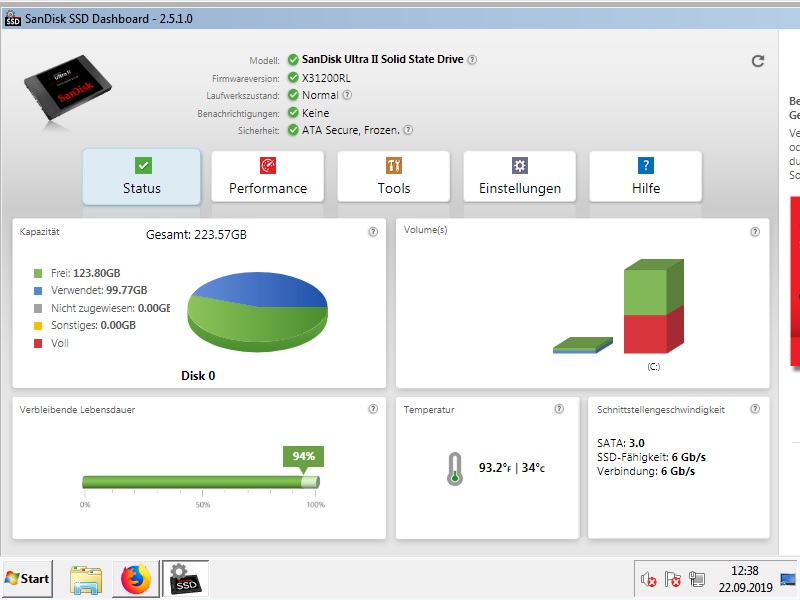

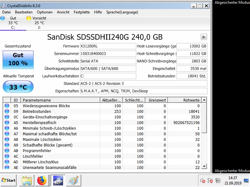

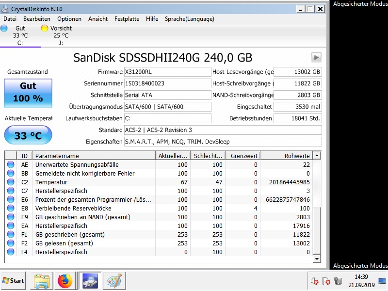

Danke erstmal für Eure schnelle Reaktion.

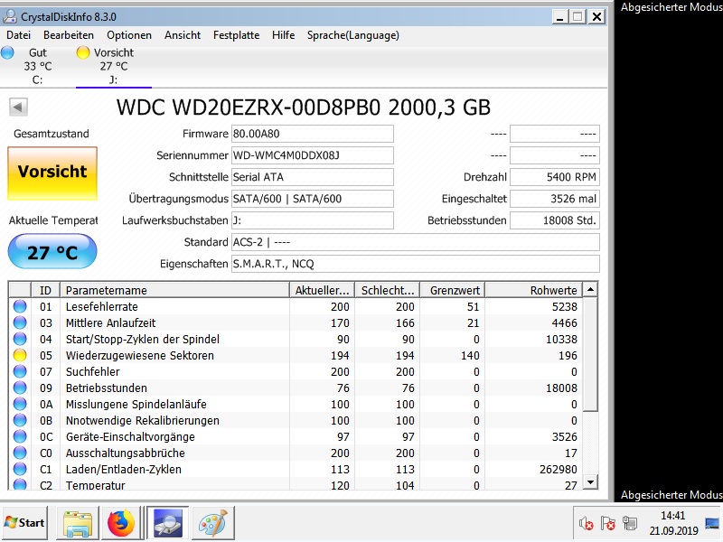

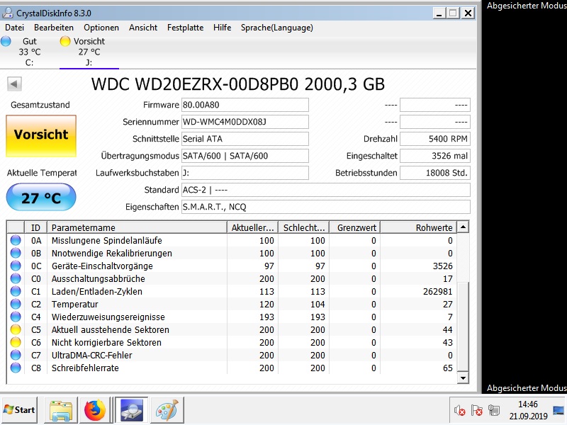

Ich konnte das Programm installieren, hier die Screenshots:
Interessant, dass die Datenplatte gelb ist und nicht die SSD, auf der Windows liegt.

Achja: Deine Festplatte stirbt.
Daten von der WD sofort sichern, falls dies noch nicht geschehen ist

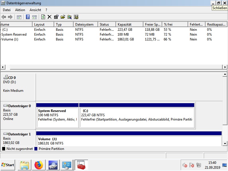

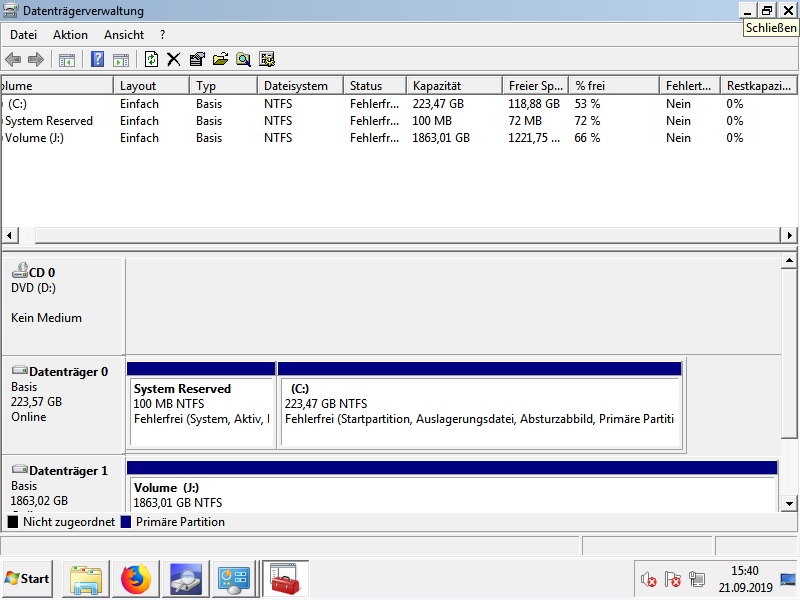

Bitte Bild von der Datenträgerverwaltung. Danke

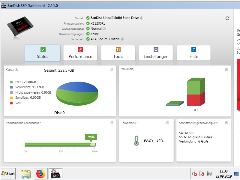

Hier der Status, den die Sandisk-App anzeigt:sandisk.jpg

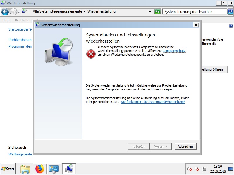

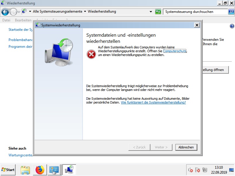

Ich kann leider keine Wiederherstellung durchführen, weil es seltsamerweise keine Wiederherstellungspunkte gibt (was eigentlich nicht sein kann). Mir wird auch mein Windows Lizenzschlüssel nicht mehr angezeigt, da steht: nicht verfügbar.Wiederherstellung.jpg

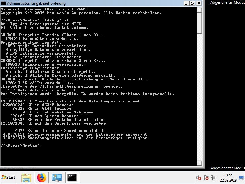

Werden auf Laufwerk J:\ Programme ausgelagert auf welche ständig zugegriffen werden muss? Hast du diese Festplatte zwischenzeitlich gesichert und mit dem folgendem Befehl überprüft:
Code:
chkdsk j: /f
Kannst du auf ein erstelltes Backup von C:\ zurückgreifen? Wenn ja, dann wäre dies eine Möglichkeit auf dieses das System zurückzusetzen.

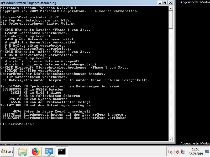

Das hat bei dieser Festplatte tatsächlich funktioniert, ja:chkdsk_wd.jpg
