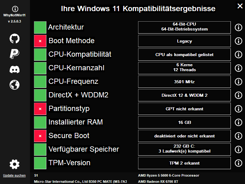

Die CPU habe ich Ende letzten Jahres von einem Ryzen 1600 auf einen 5600 geupgradet. Das Bios habe ich dazu geupdatet. Leider lies sich das System nicht mehr über UEFI booten sondern nur noch ausschließlich über CSM.
Entsprechend wird mir beim Upgrade-Check für Win 11 angezeigt, dass eine Upgrade nur mit dem UEFI Boot möglich ist.
Daher die Frage ist es irgendwie möglich trotzdem Win11 zu installieren ohne das Mainboard wechseln zu müssen? Weil die Preise für die B550 Boards liegen selbst gebraucht bei über 100€.
Zusätzlich noch ein Screenshot von WhyNotWin11
Wenn ich das richtig verstanden habe hängt der Fehler "GPT nicht erkannt" mit dem Boot per CSM zusammen. Also wäre der CSM Boot das einzige Problem.
Windows Bootloader muss dazu auch einer UEFI-Boot Partition liegen.
Im Zweifel:
CMOS Reset und Windows neuinstallieren. Im neuesten BIOS sollten die nötigen EInstellungen per default an sein.
Grundsätzlich ist die B350 Platform Windows 11 konform.

Rufus einsetzen um ein passendes Bootmedium zu erzeugen das auf JEDEM Toaster installiert werden kann wenn alle Stricke reißen, aber zuerst gehört sich das BIOS sauber eingestellt.
Vorgehensweise mit Rufus wenn die HW nicht W11-kompatibel ist:
man kann das vorhandene system von mbr auf gpt konvertieren -> https://learn.microsoft.com/de-de/windows/deployment/mbr-to-gpt
danach kannst du dann csm im bios deaktivieren. wenn du dann noch secure-boot aktivierst bist du offiziell win11 kompatibel.
alternativ deaktivierst du csm und aktivierst secure-boot und installierst win11 komplett neu oder du schaltest diese checks mit rufus oder ventoy ab.

BIOS richtig einstellen und dann vorher MBR2GPT sollte doch ausreichen, um alle angemerkten Punkte zu bereinigen.

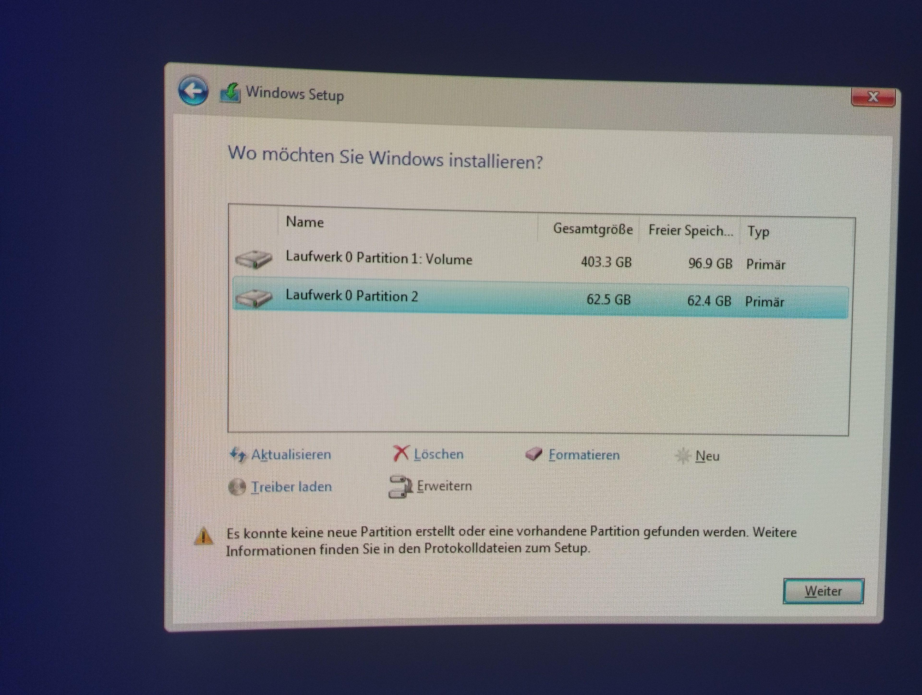

Jedesmal wenn ich über den Stock Windows installieren will, kommt folgende Fehlermeldung:

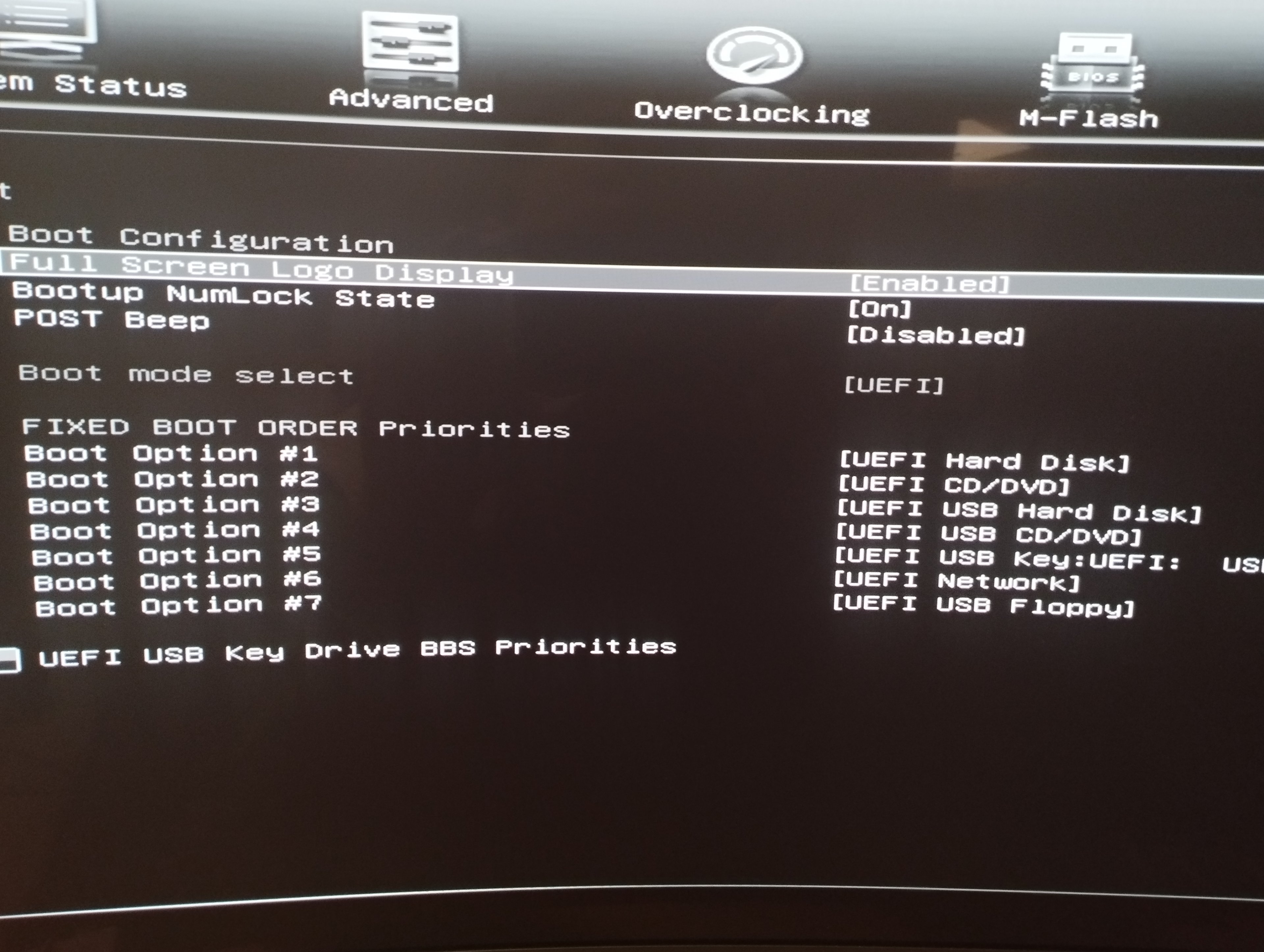

Die SSD kann ich als Boot Option nicht direkt auswählen sonder eben nur die Bootoptionen auf dem Bild.

beim booten mittels uefi braucht man eine (kleine) "efi" partition, auf der der bootloader drauf ist. diese kann das windows setup auf deinem jetzigen system nicht finden und mangels platz nicht anlegen. wenn du ein komplettes backup hast, lösche alle partitionen und installiere windows auf der leeren platte. das windows-setup legt dann alles selber neu an. ansonsten müsste man jetzt z.b. mit gparted die vorhandenen partitionen verkleinern und platz für die efi-partition schaffen.
Exakt das. Du brauchst vorher gar nichts machen. SSD komplett plätten und das Setup als UEFI starten und dann richtet Windows schon alles so ein wie es das braucht.
Falls du immer noch dran hängst, du musst alle Partitionen löschen, selbst dann keine neue erstellen und auf weiter klicken
Reaktionen: conf_t, Terrier und MerryCrystal
Es hat alles funktioniert. Ich hatte nicht gecheckt, dass ich im Setup von Windows nochmal alles löschen muss. :freak:
