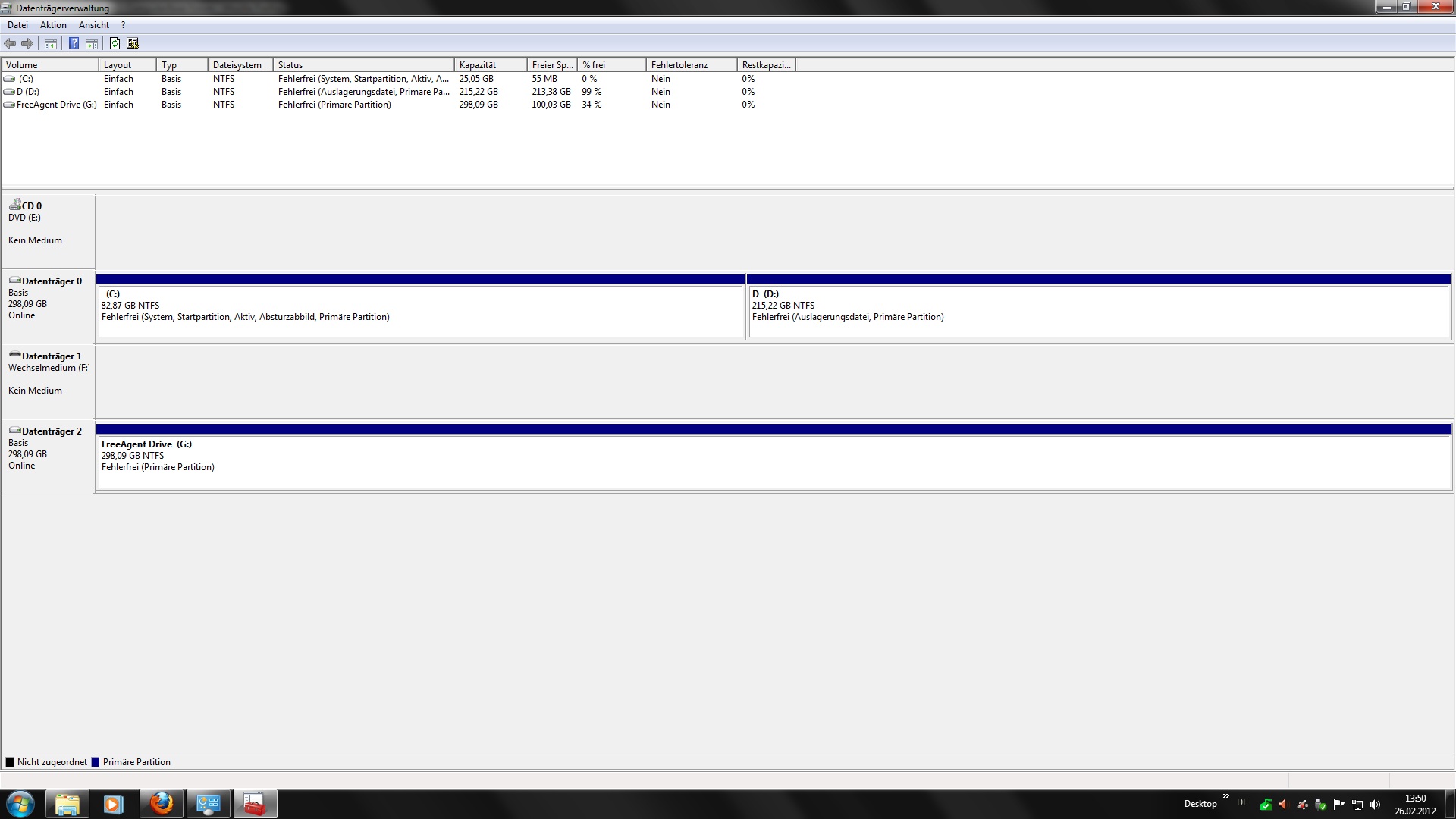

ALso ich bin jetzt in der Windows Datenträgerverwaltung:
DOrt wird mir in der kleinen PLattenübersicht auch nur 25GB angezeigt, aber unten in der Grafik werden mir die 82,87GB für C: und die 215GB für angezeigt.
Ich habe die PLatte neu eingelesen nichts ändert sich..

Also ich würde folgendes machen:
In der Datenträgerverwaltung die C-Partition minimal verkleinern (klingt unlogisch ich weiß, aber nur weil zum Vergrößern kein Platz ist) in der Hoffnung, dass dort schon erkannt wird, dass die Partition eigentlich ~80 GB groß sein kann - alternativ, wenn möglich auch direkt "Volume vergrößeren".
Die Punkte finden sich im Kontextmenü zur Partition.

CHKDSK ändert nichts und leider wird die Aktion Partition vergößern nicht als nutzbar angezeigt und verkleinern geht auch nicht da anscheinend 0MB zur verfügung stehen obwohl ich ja 30mb habe^^
und warum kann ich keine Volumen(Partition) in der Datenträgerverwaltung löschen?(auch als nicht nutzbar angezeigt)
