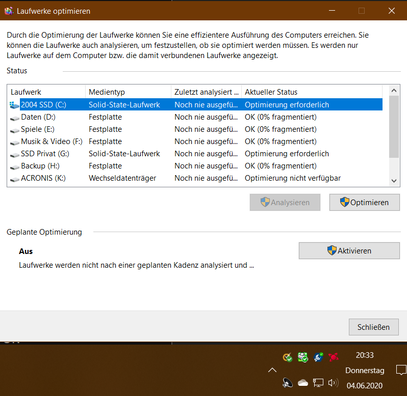

SpeedKill08 schrieb:
Jetzt brauchen wir nur noch eine Lösung für das Problem.
Ich brauch für dein Problem keine Lösung, das habe ich ja nicht.
Meine SSDs werden ja nicht "defragmentiert" wie eine HDD,
wie bei dir zum Beispiel deine SSD -Datenträger "G:", man siehe dein Screenshot.
Nickel schrieb:
Normalerweise ist dieser [Analysieren] nicht deaktiviert
Da bin ich mir auch relativ sicher. Deshalb habe ich mich gewundert, als ich das bei mir getestet hatte.
Bei mir steht jetzt nach dem erneuten Aufruf der defrag.exe "Optimierung erforderlich"
Scheint wirklich ein Problem mit dem Upgrade 2004 zu sein und wahrscheinlich ist es nicht nur ein Anzeigefehler.
Das muss MS so schnell wie möglich fixen, denn das ist wahrscheinlich keine Kleinigkeit.

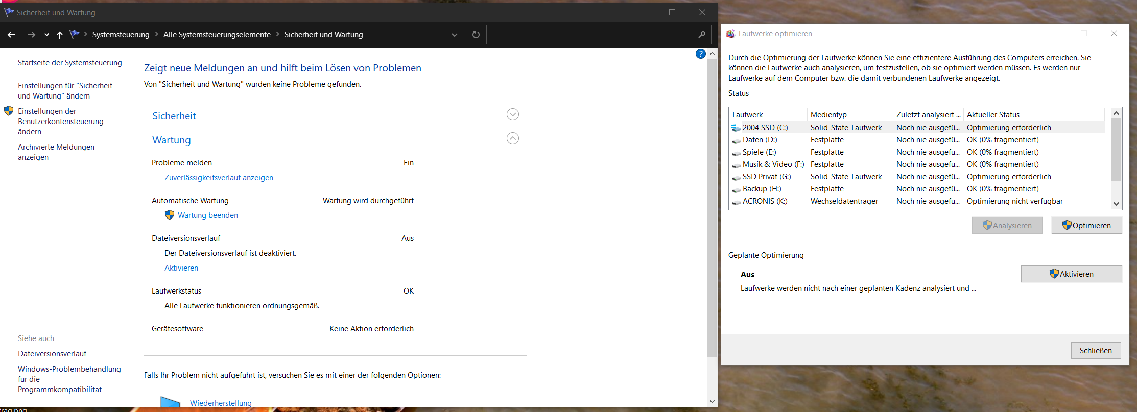

Versuch mal über Systemsteuerung\Alle Systemsteuerungselemente\Sicherheit und Wartung die automatische Wartung zu starten und behalte dabei das Optimierungstool-Fenster im Auge.
@SpeedKill08: Was soll ich hier machen?
Wartung läuft ... läuft ... und läuft ...

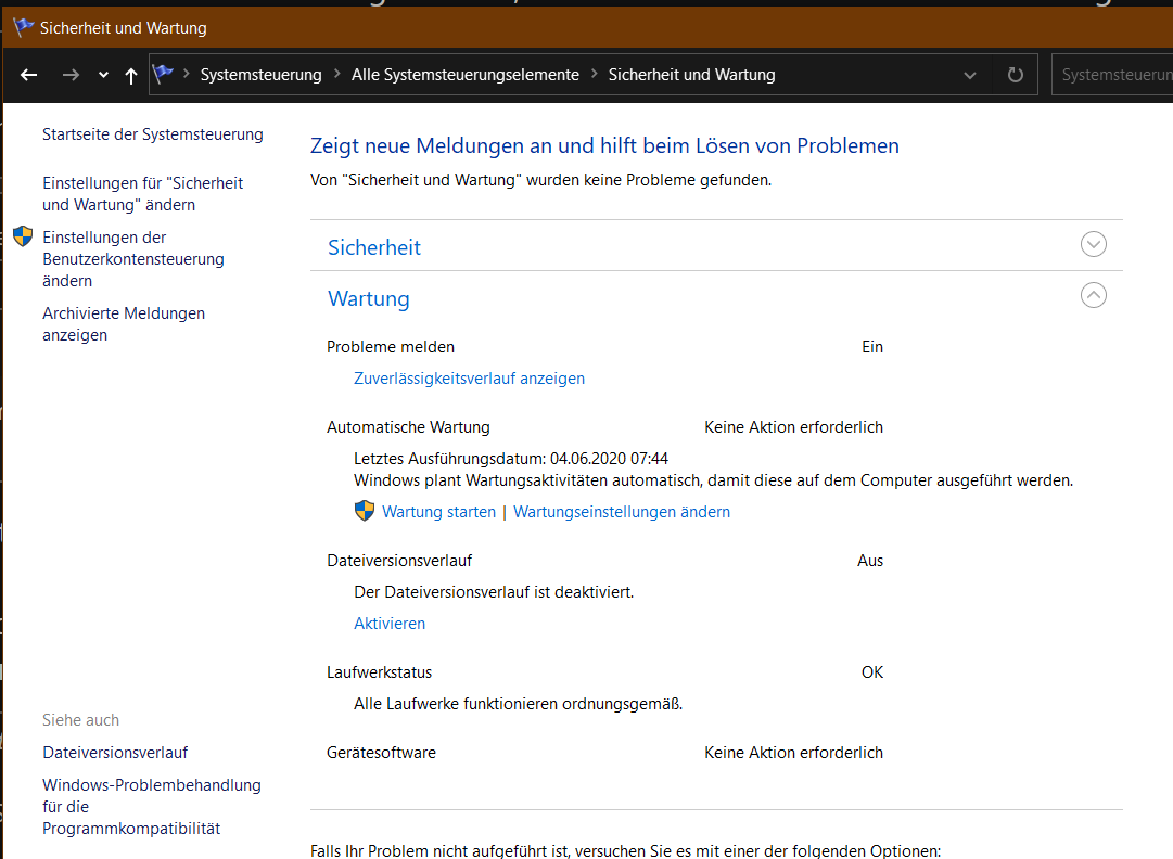

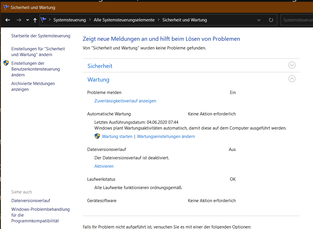

So, und Wartung beendet, in Defrag Fenster ist nichts passiert. Bei allen SSD Laufwerken steht weiterhin : Optimierung erforderlich ...

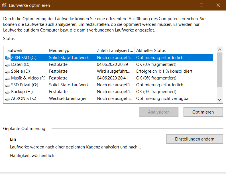

Und bei steht dann dort, dass irgendeine meiner SSDs konsolidiert wird. Das dürfte nicht passieren.

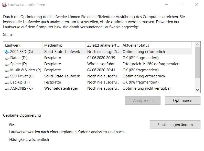

Ergänzung: Wartung jetzt gestartet, nachdem ich in DEFRAG die Automatik nach Zeitplan aktiviert habe und die Wartung beginnt sofort mit meiner SATA Platte auf D: zu defragmentieren ... macht mit E: und F: weiter ...
D und F sind eine Platte, deshalb wurde F vor E vorgezogen. Bei E dauert es noch .. Die SSD C: hat die Wartung aber schon einmal ausgelassen ... Jetzt gerade wird E: konsolidiert ... das kann anscheinend lange dauern, weil gerade erst bei 1%. Das dauert anscheinend noch Stunden ... ich lasse das weiterlaufen und poste nach Anschluss, ob die weiteren zwei SSD im System auch in Ruhe gelassen worden sind oder nicht.

Wenn es nicht an was anderem liegt, dass hier bei dir Datenträger "G:"(SSD) wie eine HDD defragmentiert
wird statt optimiert wird.

Das betrifft nicht nur Laufwerk G. Das war vorhin nur zufällig das erste, dass von dem Tool bearbeitet wurde.
Wie gesagt, heute Nachmittag war es Laufwerk C.
Bei den anderen sieht aber alles normal aus (dein Screenshot) und es wurde optimiert.
Bei meiner HDD funktioniert übrigens der button "Analysieren" ist nur bei den SSDs ausgegraut.
Das liegt daran, dass die Abarbeitung sequentiell erfolgt. Den Screenshot habe ich gemacht, als die erste SSD mit dem konsolidieren angefangen hat. Daraufhin habe ich den Vorgang abgebrochen.
