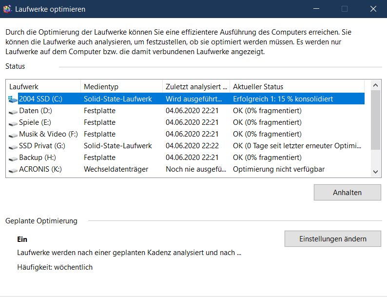

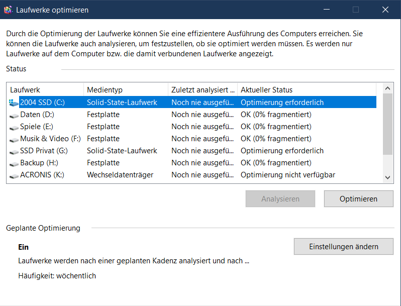

So, ich habe den PC neu gestartet und DEFRAG in der 2004 protokolliert die eben durchgeführte Optimierung und Konsolidierung als nicht durchgeführt.
Werde die gleiche Prozedure hier jetzt wieder starten und die Schreibzyklen im Auge behalten.
HW INFO zeigt mir an : 7581 GBytes geschrieben ...
So, diesmal hat Windows einen Schnelldurchgang hingelegt und dabei war auch wieder die Konsolidierung der SSD auf C:. Zum Vergleich nach der Konsoldierung steht unter HWInfo immer noch : 7581 GBytes geschrieben.
Reaktionen: SpeedKill08
Ja, Schildkröte, das ist der "Status Meldung" Bug, von dem gibt es schon 20 Screenshots in diesem Thread.
Das ist mir bekannt, deshalb habe ich das jetzt auch noch mal gestartet und wie man sieht, wird durch die angebliche Konsolidierung der SSD auf C: (Bild 2 #795) nichts tatsächlich geschrieben ...
" Total Host Writes " vorher und nachher gleich geblieben bei 7581 GBytes.

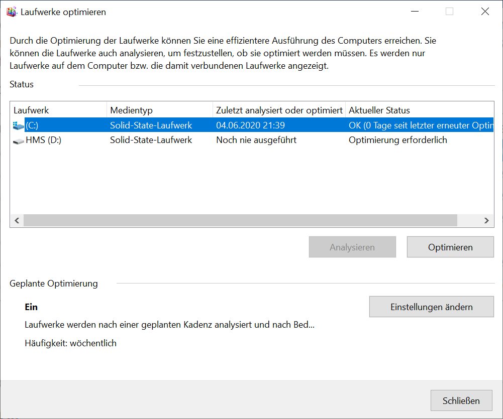

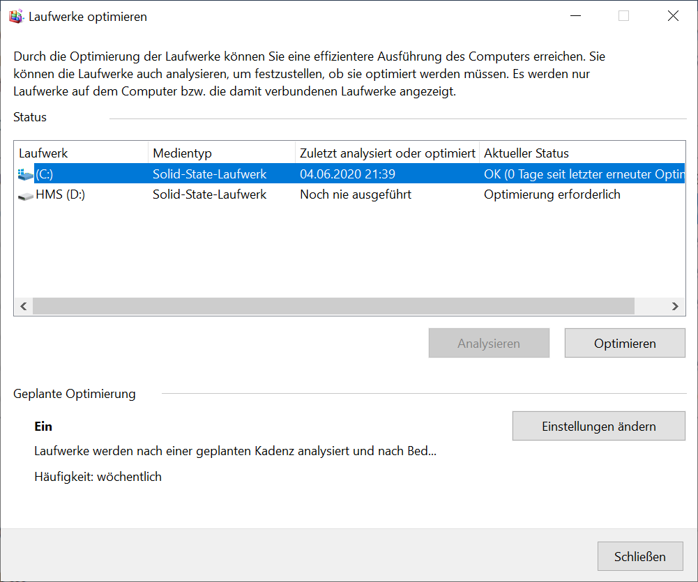

Mir geht es nicht um Schreibzyklen .
Mir geht es darum, dass ich halt nicht das Wort Konsoldierung sehe wenn ich die Optimierung starte.
Das ist doch der gleiche Screen wie bei Schildkröte 09
Die Optimierung hat gerade mal ein paar Sekunden gedauert.
Da fragt man sich ernsthaft, warum bekommen einige die Konsolidierung zu sehen und andere nicht?
Reaktionen: Terrier
Mir geht es darum, das ich halt nicht das Wort Konsoldierung sehe wenn ich die Optimierung starte.
Auch dann nicht, wenn du den Ablauf wie in #782 befolgst?
