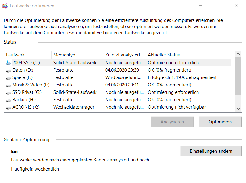

Den Screenshot, als die erste SSD mit dem konsolidieren angefangen habt. Daraufhin habe ich den Vorgang abgebrochen.
Die Defragmentierung war doch hier schon bei 75%.
Und es wird, wenn es nicht ein Anzeigefehler ist und tatsächlich defragmentiert wird statt optimiert,
immer erst defragmentiert und abschließend erfolgt die Konsolidierung, bei der Defragmentierung
von HDDs unter Windows 10. Aber das ging womöglich so schnell hier dass, dein ScreenShot nur noch die
Konsolidierung zeigt.

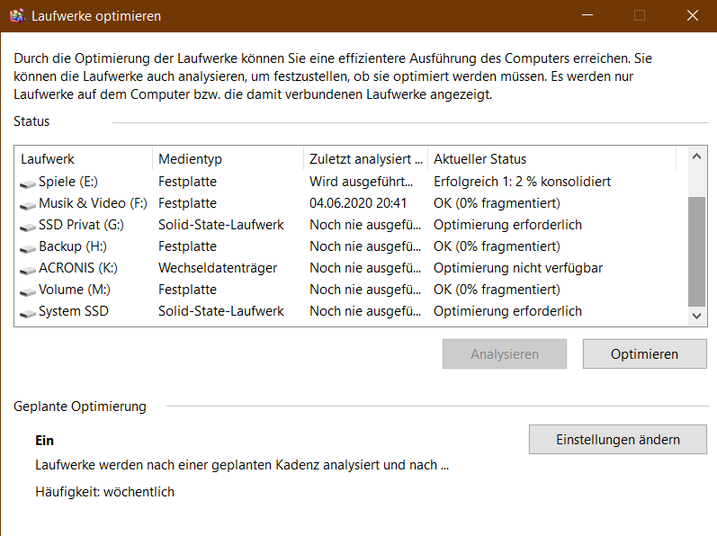

Ergänzung: Wartung jetzt gestartet, nachdem ich in DEFRAG die Automatik nach Zeitplan aktiviert habe und die Wartung beginnt sofort mit meiner SATA Platte auf D: zu defragmentieren ... macht mit E: und F: weiter ...
D und F sind eine Platte, deshalb wurde F vor E vorgezogen. Bei E dauert es noch .. Die SSD C: hat die Wartung aber schon einmal ausgelassen ... Jetzt gerade wird E: konsolidiert ... das kann anscheinend lange dauern, weil gerade erst bei 1%.
Thx.
Ich habe ehrlich gesagt keine Ahnung, nach welchem Prinzip die Reihenfolge bestimmt wird. Gefühlt ist das random, aber da wird es sicher eine gute Erklärung geben. Spielt auch keine Rolle.
Bin gespannt, was er bei G tut. C wird vielleicht zum Schluss optimiert? 🤔
Ich habe bei G: noch eine SSD und auch noch eine SSD am Schluss der Liste, die aber unter 2004 keinen Laufwerksbuchstaben hat ... darauf ist Windows 10 - 1909.

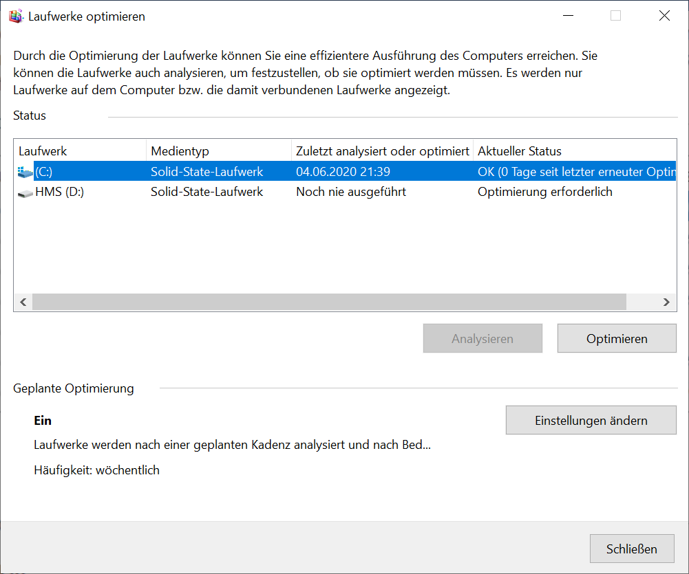

gerade eben mal ausgeführt für C: und es war nichts von Konsolidierung zusehen.
