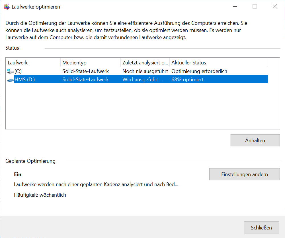

So schnell kann ich kaum einen Screen machen wie die Optimierung durch ist auf meinen Datenpartition auf der C: SSD

Das einzige was man ja im 2. Screen jetzt sehen kann ist, dass da wieder noch nie ausgeführt steht bei C: und das stimmt ja nun nicht.
Habe ich ja vorhin erst gemacht.

So siehts auch bei mir aus, wie bei Terrier.
Von 0 bis 100%.
Für hier einen Screenshot zu machen muss man wirklich schnell sein.

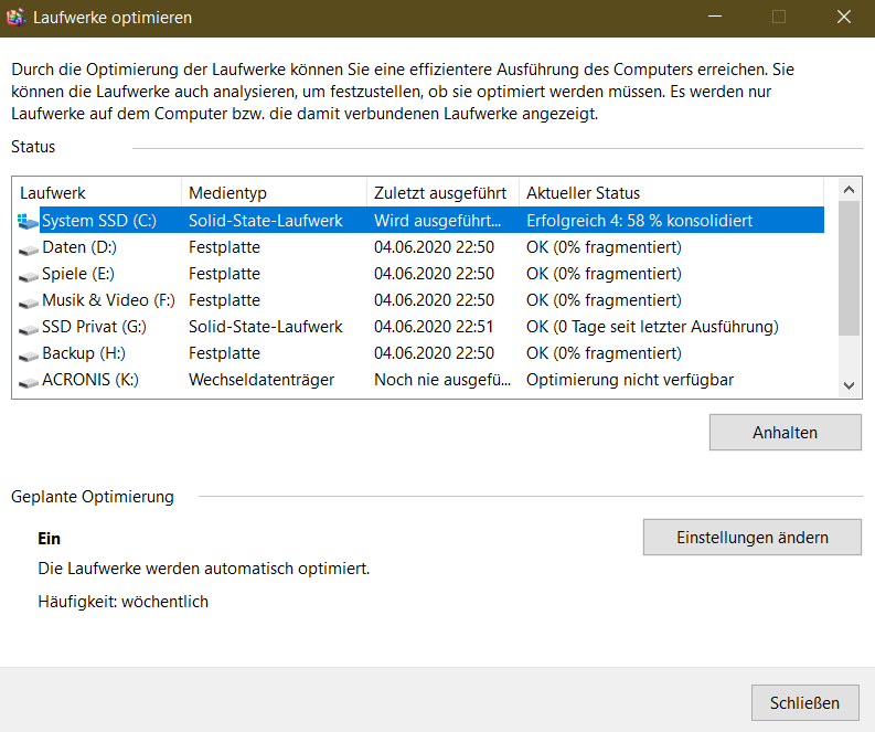

So, bin noch im 1909 System. Auch hier wurde Konsolidiert. Alle SSD´s! Die Schreibzyklen meiner Samsung SSD sind von 7136 auf 7137 GBytes gestiegen ... also 1 GByte wurde geschrieben. Die anderen Konsolidierungen hatte ich leider nicht im Blick, aber meine SSD mit der 2004 war wieder mit dabei. Hier hat sich der Wert allerdings nicht verändert und liegt nach wie vor bei 7585 GBytes.

Schildkröte09 schrieb:
So, bin noch im 1909 System. Auch hier wurde Konsoldiert.
Hier steht tatsächlich auch "Konsoldiert" (1909) ? Das kann man jetzt fast nicht glauben.
Warum wurde ja jetzt mehrfach gesagt und was konsolidieren ist, sollte klar sein oder kann
man nachlesen was dies im Bezug mit der Defragmentierung zu tun hat.
Ich weiß es und bei mir wurden und werden SSDs nur optimiert und ganz sicher nicht " Konsolidiert ".
Dachte jetzt evtl. ist es ein Anzeigefehler der 2004 bei euch
aber jetzt auch bei der 1909, dass ist mehr als seltsam.

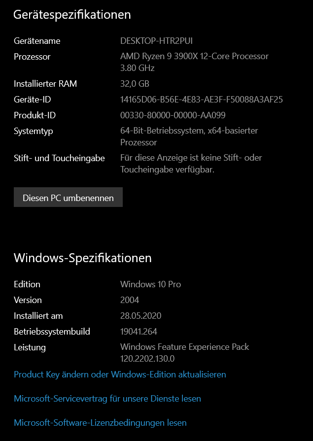

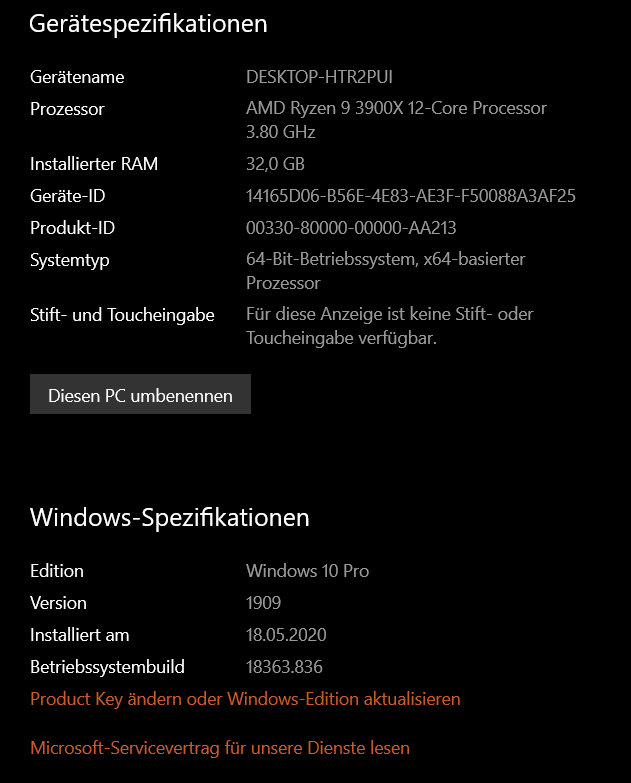

Hier die Version in der ich mich jetzt befinde ...
Viele Grüße
Reaktionen: Terrier
