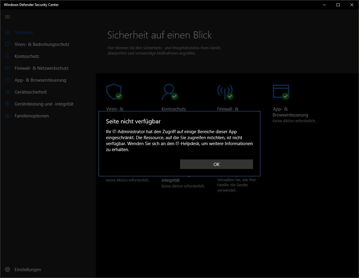

@Gleipnir
Diese Fehlermeldung (Screenshot) habe ich noch nie gesehen, nutze Windows 10 seit 2015.

Na ja, kannst du ja so bisher noch nicht gesehen haben. Das WDSC gibt es ja nicht von Anfang an und die Meldung erscheint auch nur bei einem Eintrag in den Windowseinstellungen die es auch erst seit 1803 gibt. Ich weiß nur nicht was da überhaupt kommen soll, schließe ich die Meldung kann ich da ganz normal navigieren, nur wenn ich den "Zurück Button" bis zur Ausgangsposition nutze kommt dann wieder diese Meldung.

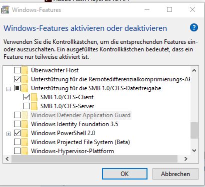

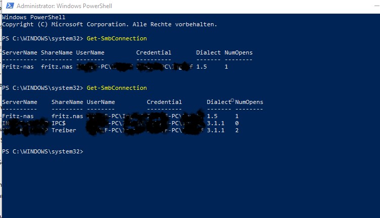

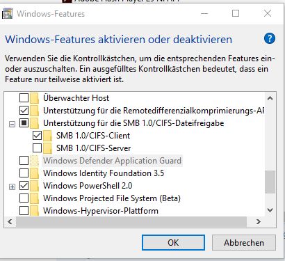

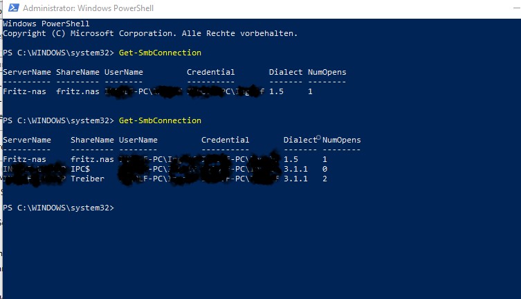

das Problem hatte ich auch nach einer Cleaninstall von Build 1803 auf meinem Laptop. Liegt daran, dass die Fritzbox nicht mit SMB v2 oder höher umgehen kann, sondern noch auf SMB v1 läuft. Leider sah ich ohne den SMB v1-Clienten dann auch die Freigaben der anderen Rechner nicht.
Mit einem Check mittels PowerShell und dem befehl "Get-SmbConnection" sah ich dann, dass das NAS der Fritzbox per SMB v1 angebunden ist und meine Freigaben bei Zugriff übers heimische Netzwerk per SMB v3 komunizieren (siehe Screen).
Schau mal unter Systemsteuerung/Programme und Feature und hier gehst du auf "Windows Features aktivieren oder deaktivieren". Dann gehst runter auf "Unterstützung für SMB 1.0/CIFS-Dateifreigabe". Hier setzt das Häckchen bei "SMB 1.0/CIFS-Client". Dann siehst deine Fritzbox und Co wieder.
Das NAS der Fritzbox geht nur mit dem oben beschriebenen Weg.
Bin gespannt wie lange es dauert, bis AVM hier mal SMB v2 oder höher spendiert.
