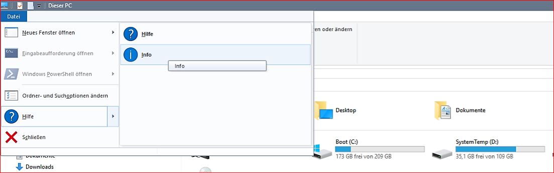

welches Win10 hast du denn für die Clean Installation genommen? das aktuellste also Win10 1511 oder war es eine altere Win10 Version vor vor dem Dezember letzen Jahres
Das ist eine Sehr gute Frage, die ich Leider nicht beantworten kann, aber wie gesagt Windows Updates sind gemacht und auf dem neusten Stand.

Einstellungen/System/Info da findest du die aktuell installierte Version und die Systembildversion

Du kannst auch auf den "Start" Button klicken und im Suchfeld dann "Winver" eingeben.
Dort wird dir dann angezeigt welche Version von Win10 installiert ist.
