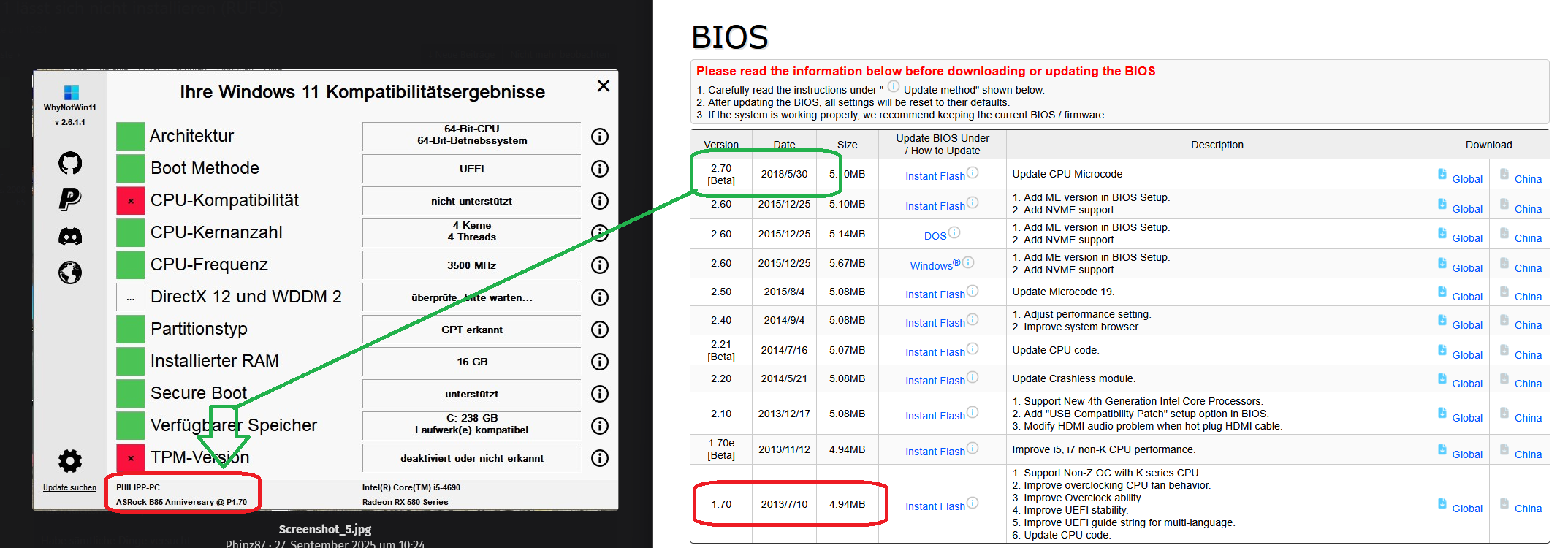

Vielleicht könnte eine neuere Biosversion auch Abhilfe schaffen.
Reaktionen: rollmoped
Doch, siehe Screnshot WhyNotWin11 da steht P 1.70, in den Downloads ist 2.70 zu finden, 5 Jahre jünger.
Es sei denn, du hast es inzwischen geupdatet, und ich habe das in den Posts überlesen.

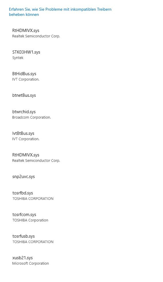

Basierend auf dem ersten Error Log schaut mir das eher nach einem Problem mit der UEFI Kompatibiltät aus. Wenns kein BIOS Update gibt, wirds vermutlich schwierig. Ich würde einen Clean Install versuchen.

Nur für welches Board war das?
der TE hat mit der 1.70 die letzte Version drauf von 2018/5/30 für das B85 Anniversary!

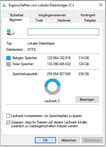

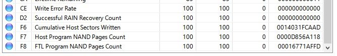

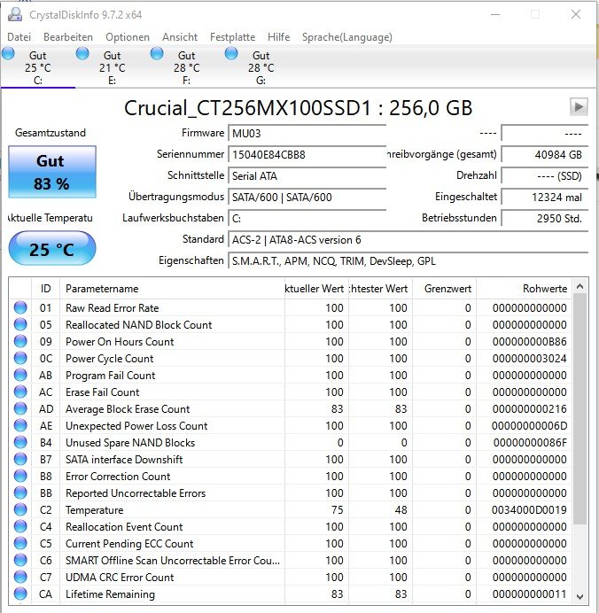

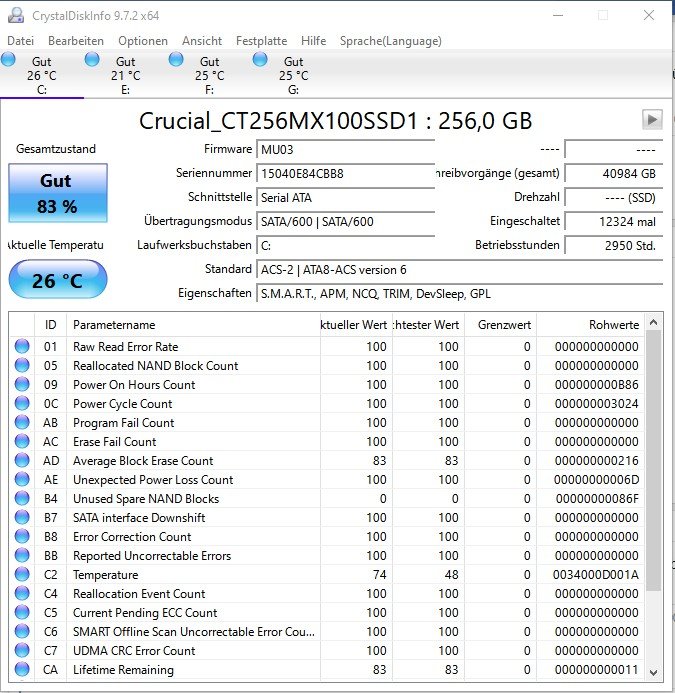

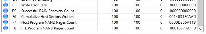

83% beim C: Laufwerkl schon! oha, mach mal bitte Screenshots von allen, und so das man auch unten alles sehen kann!
40TB omg!
Ist überhaupt genügend Speicherplatz vorhaden, noch mal so btw.?

@TP555
Aber ich glaube ich gebe jetzt auf - Leider.
Aber vielen Dank an alle die so schnell und viel hier helfen - Das ist echt krass!
ok, dann weisst du ja bescheid, Win11 muss Clean neu installiert werden, und am besten wie schon vorgeschlagen gleiche ne 500GB oder je nach deinem Budget ne SSD grössere Kaufen!
