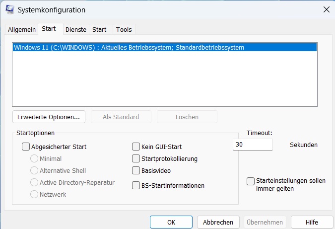

Schau doch mal über "msconfig" im Reiter "Start", was dort für Betriebssysteme eingetragen sind.

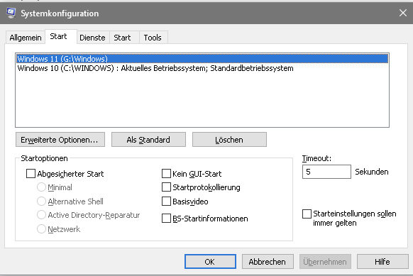

Ist das wirklich nur dein Windows? Bei mir ist es zum Beispiel ein Dualboot aus Win10 und Win11

Bei "msconfig" steht nur mein Windows.
