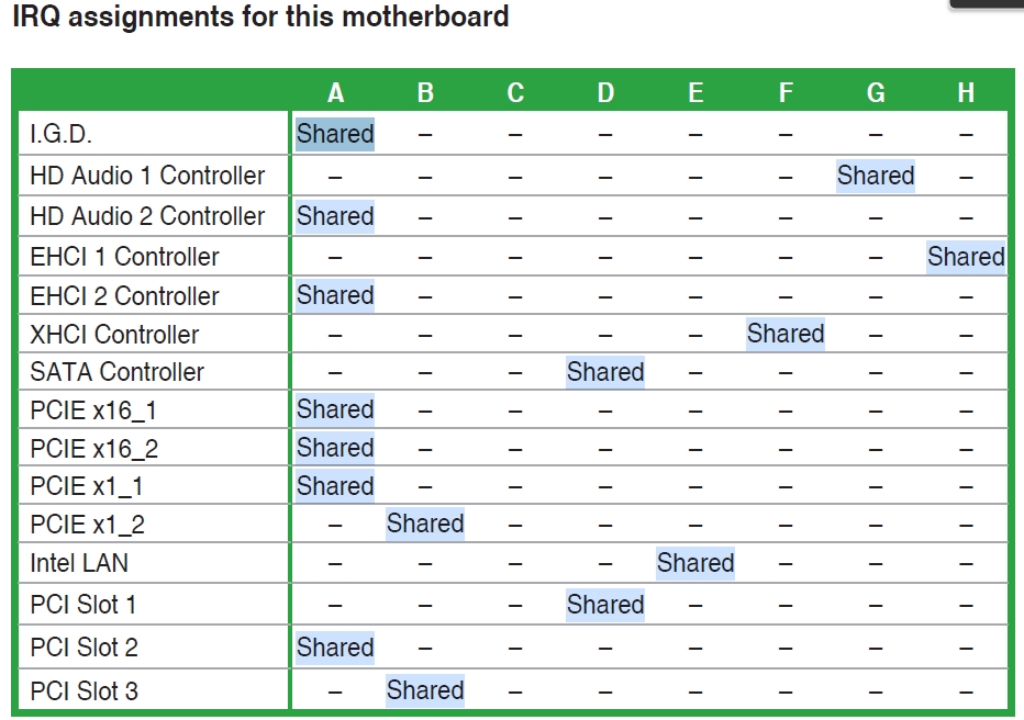

ich habe das Problem unter Windows 7 (32Bit) ein Parallelbetrieb mit zwei Audio-Karten (RME digi98 PST) in Verbindung mit Wavelab 6.0 zu realisieren.
Diese sollen sich synchronisieren.
Unter Windows XP war dies kein Problem da die PCI-Slot-Welt auf den Mainboards noch aktuell war.
Was habe ich ausprobiert?
Den Onboard-HD-Audio 1 Controller habe ich biosseitig deaktiviert.
Auf dem Motherboard (ASUS B85 Gamer Pro) sind 3 x PCI Slots vorhanden,
(vgl. Grafik der IRQ-Zuweisungen)
Auf dem PCI Slot 1 läuft die erste Audio-Karte auch ohne Abschaltung des Onboard-HD-Audio 1 Controllers, da nur der zweite HD Audio 2 Controller mit diesem Slot geshared ist.
Sobald ich die zwei Karte in Slot 2 oder 3 einstecke wird diese vom System nicht erkannt bzw. eingebunden.
Könnte das mit den zugewiesenen I/O Adressen (IRQ) Interrupts-Adressen zu tun haben?
Hat jemand noch eine Idee oder habe ich ggfs. etwas übersehen?

Nach Windows XP kein direkter Hardwarezugriff mehr Möglich auch nicht bei Soundkarten...
IRQ sollten es nicht sein ...
